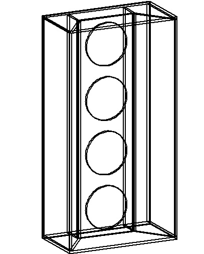

    По умолчанию Re: Дешево, громко и ооочень сердито - простой рупор на Alphard HWC8-12MA300

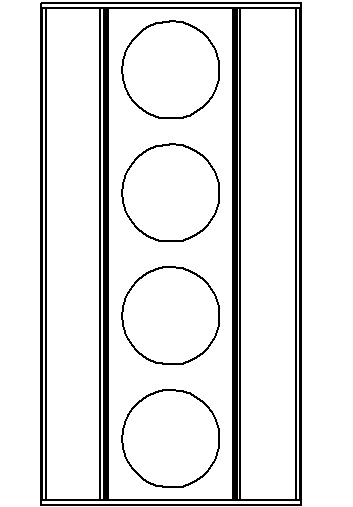

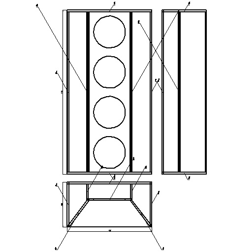

    maglevitos "четверка резвых" на 100гдш33 это отличное решение - только не компактное, не дешевое, не мобильное
    Не четверка резвых в её привычном понимании 2 против 2-х, а 4 вертикально в ряд, а-ля массив.
    У меня сейчас решение на 100гдш33 в ЗЯ - без поддержки мидбаса не "колбасит" хотя читаемость отличная
    Не знаю не знаю))) Наверное ВЫ не умеете их готовить? Да, даташитный ЗЯ не предел мечтаний.
    Да и если честно то за 4 года не веге уже сам освоил басбокс, арту, и хорнресп с методичкой, а Вы все мечетесь...
    Вот такой вот внешний вид получается. С портиками поиграться стоит на рисунке их нет.

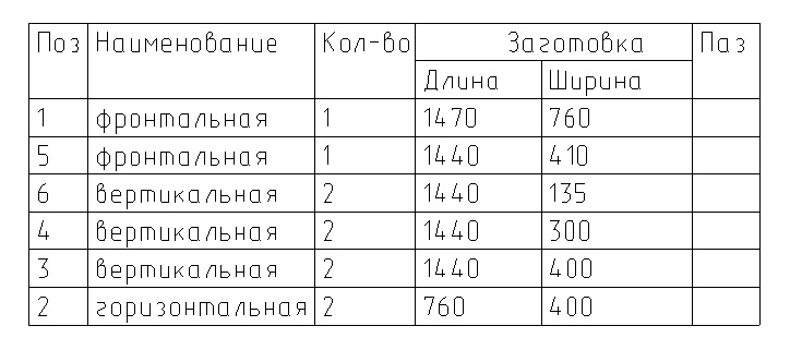

    Отверстий под фазики, перегородок между отсеками (3шт) и отверстий в перегородках на рисунках нет. Буду перерисовывать скоро, выложу обновленную деталировку, а пока прошу понять и простить))

    Добрый Аватар для Gudronov
    11,791
    Классный вариант, чувствительность под 105дб . Тоже надысь прикинул пару 4-омников, примерно такой ящик и выходит. Насчет портов не знаю, на панель с динамиками выводить стремно, есть риск скрестить органные дела с рупорком, худо будет.
    А дёшево - одно из условий темы (в названии). ;)
    Так дешевле некуда. Считайте что это 4 кабинета склеенные между собой. Налицо прямая экономия фанеры.
    11,791
    maglevitos,
    Ржач ржачем, а такой корпус-массив дает дополнительное увеличение и чувствительности, и отдачи по низким, причем неслабо. И проблема с близкорасположенными параллельными стенками как-то отпадает. Хотя я делал-бы два корпуса по 2 головы. Кстати, перебрал все подходящие Ноемы, корпуса получаются с квадратной "мордой". Для простоты 80x80 для 12" и 60x60 для 10". Верти как хочешь.
    Вспоминайте хорнресп, крутаните сами, на пальцах всего не объяснишь.

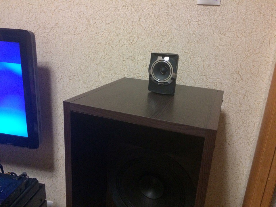

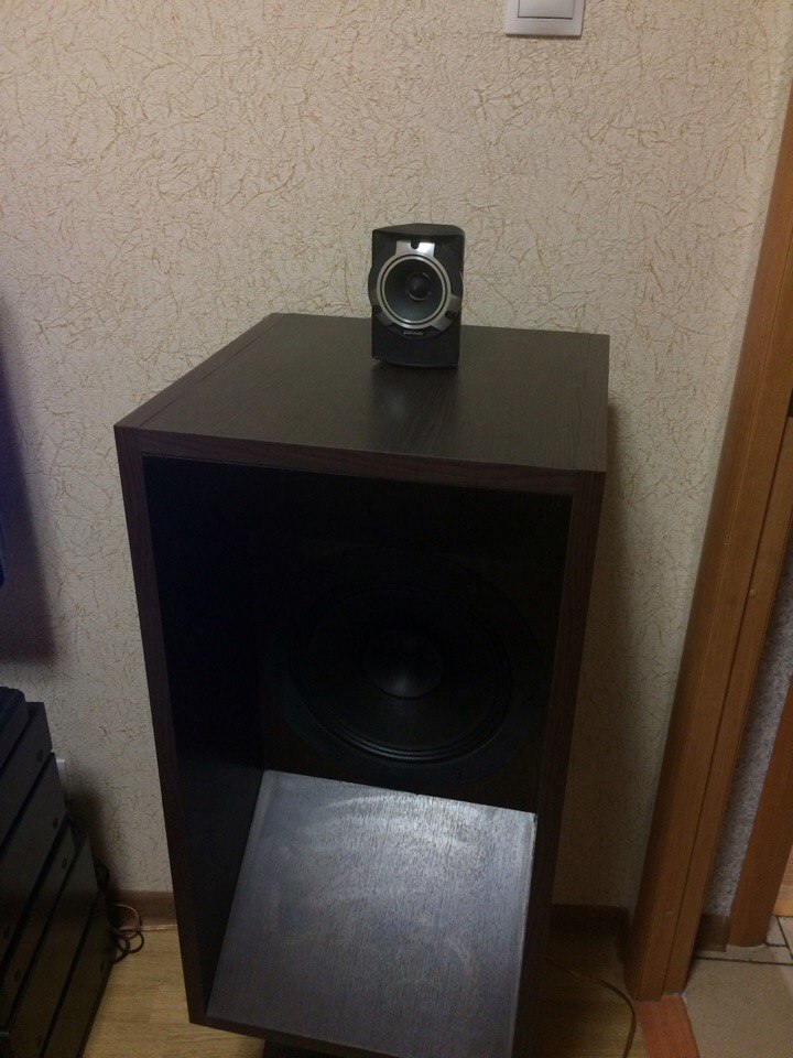

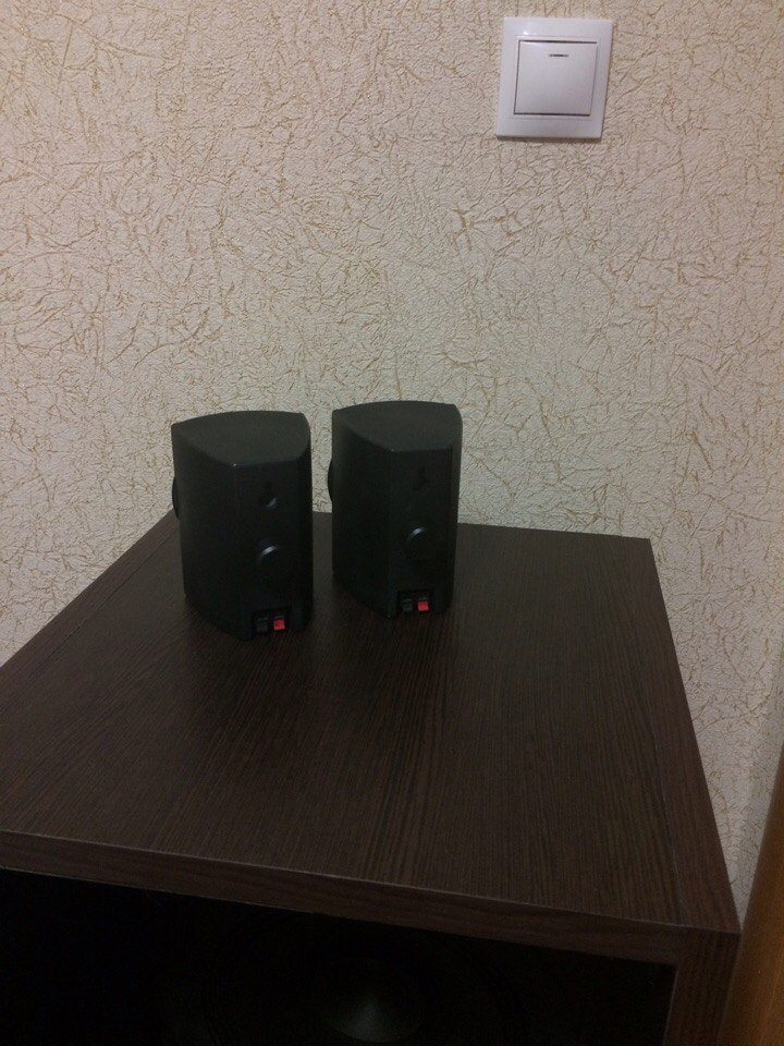

    ---------- Сообщение добавлено 19:48 ---------- Предыдущее сообщение было 19:46 ----------
    Всё. Я закончил. Огромное СПАСИБО УВ. Рогожину!!!!!!!!!!!!!!!!!!!

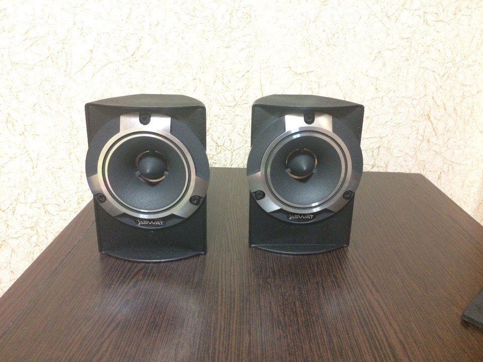

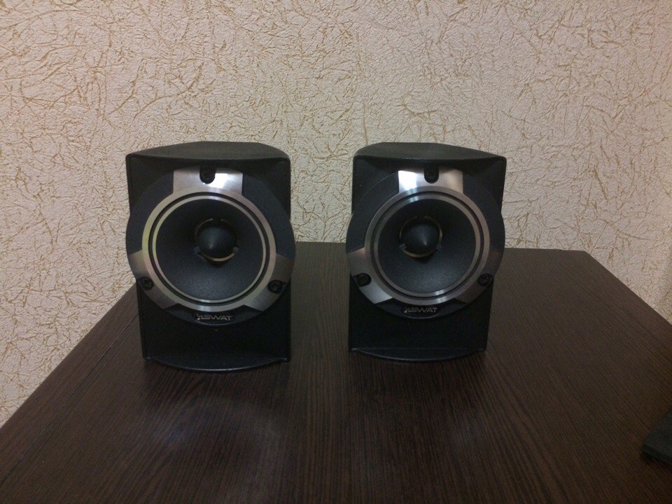

  11. #390
    Старый знакомый Аватар для frad
    13.12.2012
    Тамбов
    886
    Какие впечатления? Как звук? Что за мини колоночки и зачем они? Рупора два или один?
    Размеры давал ранее.Быть точнее. внутрение размер оставил от Рогожина. Использовал ДВП 22 мм . Подзвучиваю Низ активным сабом, верх одобрил swat-40. Мне нравится. Главное- Мощная середина! Фото кидал ранее. АЧХ не могу посмотреть и показать, т.к не знаю как, не зачем, да и не хочу просто. Звук АС вполне устраивает.
