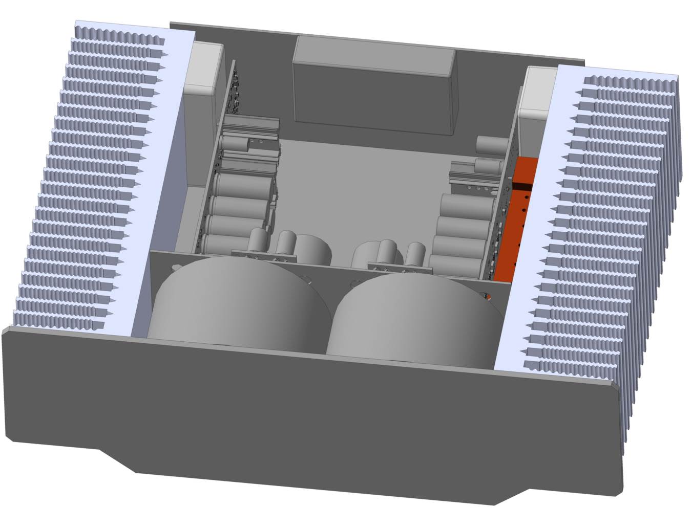

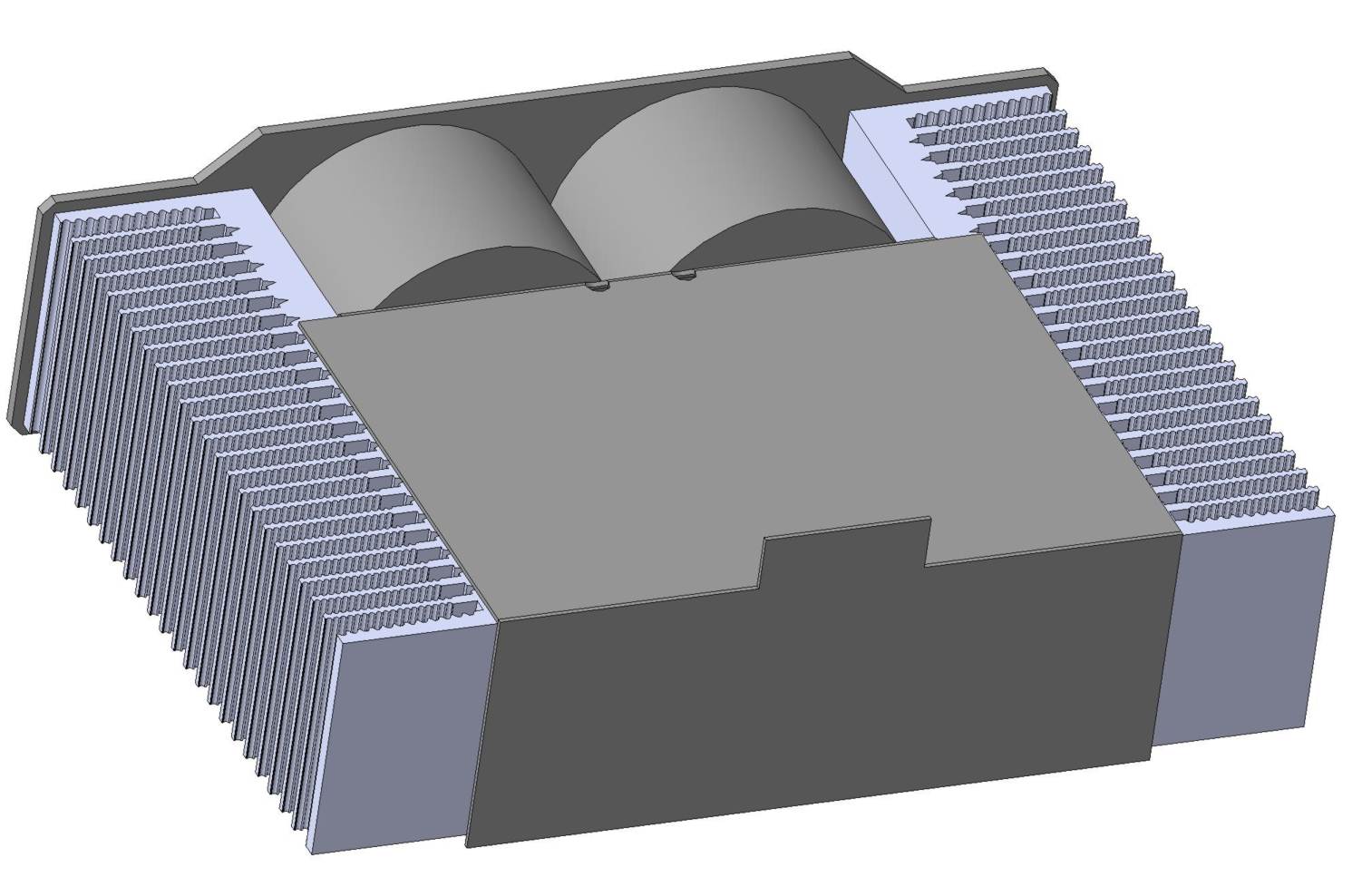

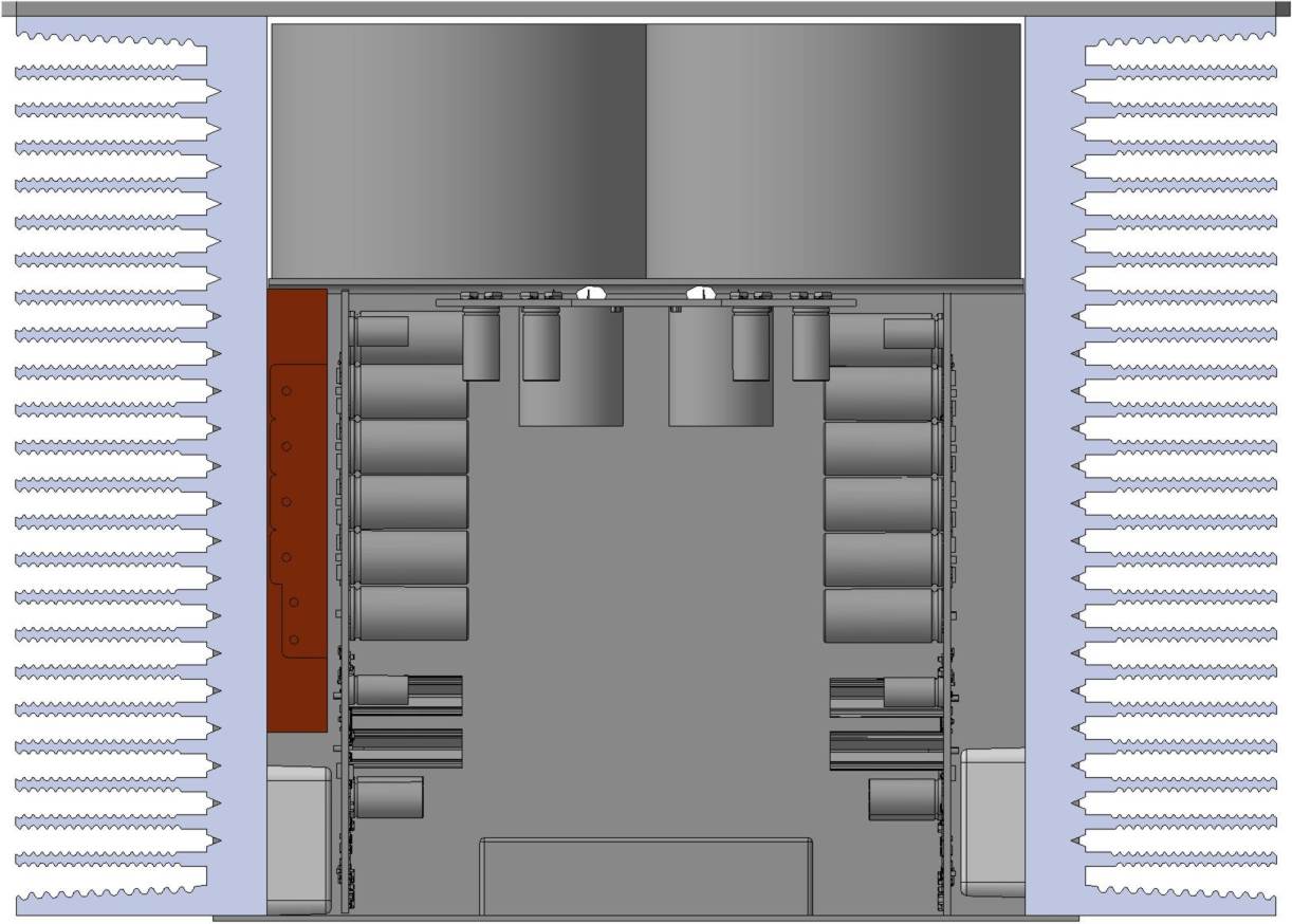

    Вчера всю ночь на нижегородской студии "P-tone" проводили сравнительное прослушивание MW с одним из лучших (если не лучшим) студийных усилителей - Filigrane FA 1000 MkII.
    В прослушивании принимали участие два звукорежиссера - Андрей и Илья, ну и я тоже. Сравнение проводили с "горячей" коммутацией АС на выровненных по коэффициенту передачи аппаратах.
    Оба усилителя подключались к выходу преобразователя "баланс-небаланс", выполненного на LME49990 (почти по схеме https://forum.vegalab.ru/showthread.php?t=67885), при этом Filigrane был использован в небалансном включении (это - единственный компромисс, иначе не получалось выровнять коэффициенты передачи).
    Источник - плеер Aplayer 2.99 в режиме ASIO. Цифровой источник - карта Maudio FW410, использован режим бит перфект (без ресемплинга). DAC Proceed DAP (был подключен через сетевой фильтр с траснформаторной гальваноразвязкой), RCA-RCA Van den hul 102mk iii, Speaker cable - Kimber Cable 8TC+Lock-Banana Dali 2+2m. Акустика - Мониторы Pitone 153. Музыка в подавляющем большинстве - лузлес. Слушали на разных уровнях громкости (но наибольшее звуковое давление не превышало 96-98 дБ).
    У меня была замечательная возможность покрутить ток покоя MW, и вообще поковыряться в железе опытного образца.
    В первой части экспериментов усилители шли "ноздря к ноздре", было невозможно выявить лидера. Потом добавили ток покоя до оптимального (90 мА на пару). Звучание MW стало чуть прозрачнее.
    Затем в MW был отключен серво. И после этой операции преимущество MW в прозрачности и чистоте звука стало легко идентифицироваться (Filigrane "вуалит" картинку, к вокалу добавляет "шлейф"). В наибольшей мере эффект заметен на записях оперных исполнителей, на женских голосах. В меньшей степени - на менее сложном материале.
    По сцене разница между усилителями незначительна, оба дают более плоскую картинку, чем ZD-50 Андрея.
    По результатам, я для себя сделал такие выводы:
    1. Мультибитный ЦАП - это вещь!
    1. Качество, чистота звука MW для меня достаточна,
    2. Схема серво была неудачная, лучшее - враг хорошего .
    3. Нужно работать над конструктивом с целью получения хорошей глубины сцены. Видимо, причина здесь кроется в фазовых соотношениях между каналами. Нужно этот вопрос "провентилировать".
    В общем, после общения и прослушиваний (включая также и прослушивания у Андрея на его Tannoy Precision 8p) у меня стало меняться восприятие музыки . Когда достигнут уровень аппаратуры, при котором артефакты не заметны, начинаешь обращать внимание на совершенно другие недостатки тракта, искажающие картину. Это все очень интересно .
    По конструктиву пока двигаюсь в таком направлении, с двумя 300 Вт-ными ТОРами в носовом отсеке и сетевым разъемом с разводкой "высоковольтной" части - под днищем корпуса:
    Размеры корпуса - 430х300х130мм.
    Кроме хороших параметров по электромагнитной совместимости, в таком варианте остается много места для реализации различных вариантов входных устройств, включая аттенюатор и коммутатор "баланс-небаланс".
    Ну, вроде бы, все. Если что - Андрей добавит / поправит ..
