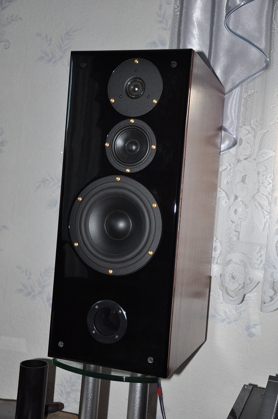

ID:	176478блин ,сегодня с обеда слушаю ,и не слышу и не вижу больше перегруза дина ,играет как надо ,и бас нормальный ,что за фигня была ,досих пор голову ломаю , короче хороший шаг от Оптимы ,хоть Оптима и играет очень и даже очень не плохо ,а если учесть во сколько она обходится ,ей нет равных в своей ценовой категории.
    ташусь на большой громкости сейчас от Москвы ! но чуйка как будто у Москвы ниже Оптимы ,или ?

    Отличная реализация! Вот только не изменилась ли АЧХ при таком расположении ГД? Попробуй оценить еще сцену . При нормальной расстановке она д.б. просто голографична!
    С уважением, Олег.

    Express привет! Поздравляю с хорошей акустикой! А стойки, чем нибудь засыпаны? У меня такие же почти и засыпаны дробью.

    Засыпал кварцевым песком,но они мне уже ненравятся ,стушиш сверху по акустике ,и сильная вибрация передается в пол ,нужно чтото другое думать ,для такой акустики уже нужно все не подетски делать ,либо может корковую прокладочку под акустику ,и под шипы чтонить покласть
    Понятно. У меня как влитые, тяжелые и никакой вибрации. Наверное дробь тяжелее будет!

    Express, поздравляю с успешным завершением Вашего варианта реализации громкоговорителя MoScWa.
    Для снижения влияния стоячих волн на АЧХ громкоговорителя можно использовать небольшой кусок синтепона низкой плотности, который нужно закрепить в средней (по высоте) части корпуса.

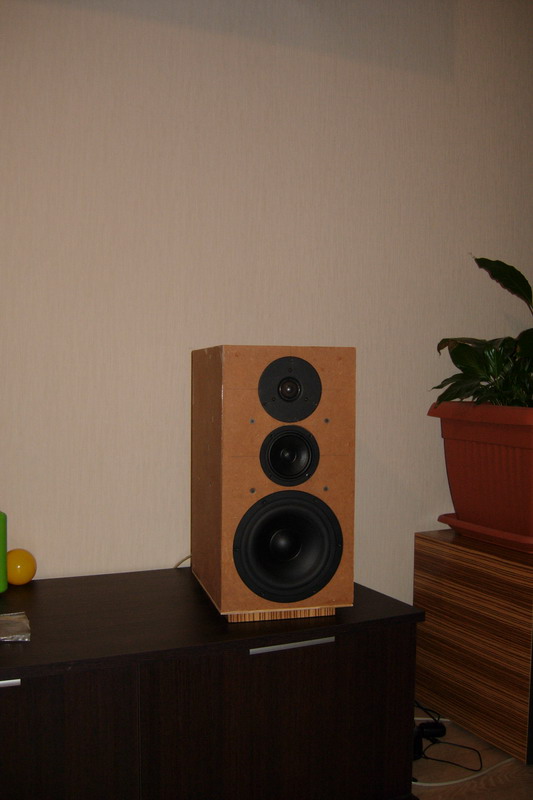

    Сергей Давыдович, спасибо Вам за Ваши труды во блага наших ушей! Сижу слушаю музыку, звучание очень радует... Я в восторге! Отдельное спасибо Георгию Крылову за помощь и всем участникам за то, что подтолкнули взяться за это дело. Корпус черновой, хочу красить ближе к лету, а если не понравиться отшпонирую...
    Пока буду слушать так
