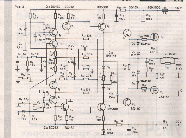

    Дополнительная петля ОС.
    Взялось это отсюда: https://forum.vegalab.ru/showthread....=1#post1618240
    https://forum.vegalab.ru/attachment....3&d=1352795536
    Радиомир №9 2012г с9. Могу оригинал сюда примастырить.
    Последний раз редактировалось 25602; 30.04.2013 в 11:00.

    По умолчанию Re: Простой УМ по мотивам ун В. Короля.
    Утром осмыслил на свежую голову - это для лучшего выхода входного каскада из ограничения, поддерживают режим транзисторов ОБ в активном состоянии при отсечке тока входных транзисторов. Только тогда номинал этих резисторов правильнее взять меньший где-то на порядок, посмотри в той схеме они стоят по 33 кОм.
    После 120 кОм гармошки сильно растут.
    Ну идея автора заключалась в том чтобы внешняя петля ОС была не глубокой.
    еще момент - если убрать Р39/40 (последняя картинка) искажения снижаются до 0,0005%,
    Кстати - здесь весьма любопытная штука, сравни внимательнее эти графики искажений(с резисторами R39/R40 и без них) - без труда можно увидеть,что они различаются только по уровню второй гармоники, остальные гармоники в обоих случаях практически идентичны. То есть, наличие этих резисторов увеличивает только 2-ю гармонику.
    То есть, наличие этих резисторов увеличивает 2-ю гармонику.
    Так я на это обратил внимание сразу, поэтому задал вопрос про резисторы. На макете пытал разницы на слух не уловил на спектре рос 2-й гармоники тоже был не значительный с 0,005% до 0,008% третья осталась на месте.
    По логике получается - их наличие несколько ухудшает исходную симметрию схемы, отсюда и увеличение 2-й гармоники. Само-собой, на слух такое мизерное различие не услышать.
    Вот и не знаю предусмотреть для них место на пп или ну их. С ними головняка больше при разводке ПП.
    Навскидку - а если сделать привязку этих резисторов(их левых по схеме выводов) к узлу задания смещения входного каскада? Вроде так тоже должно работать. И разводку тогда далеко тянуть не нужно, все рядом.
    Так попробовал в симуляторе - полет нормальный.
