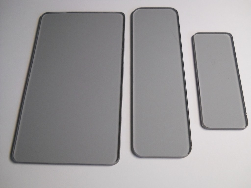

    Завершил накладку на переднюю панель бум-бокса, стекло "серое".

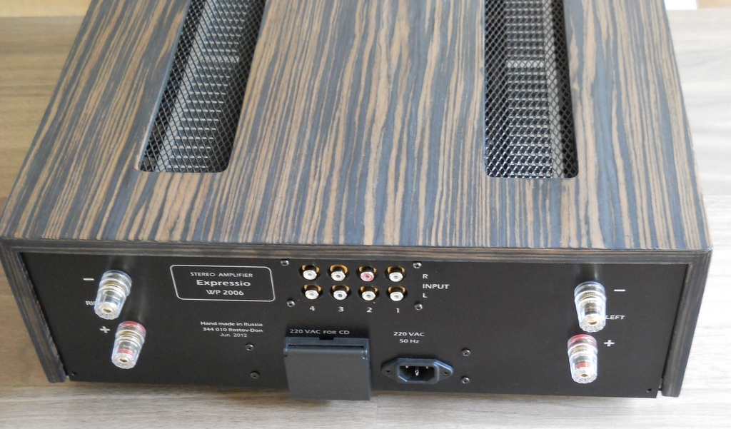

    Это травление и его тёмно-серый цвет. На тыловой тож травление.

    Хорошая традиция завязывается - использовать натуральное стекло, а не акрил (плекс).

    Как происходит процедура травления и чем заполняется?
  13. #392
    04.05.2009
    401
    По умолчанию Re: Конструируем корпус усилителя
    (чуть-чуть примазался )
    Да ладно прибедняться

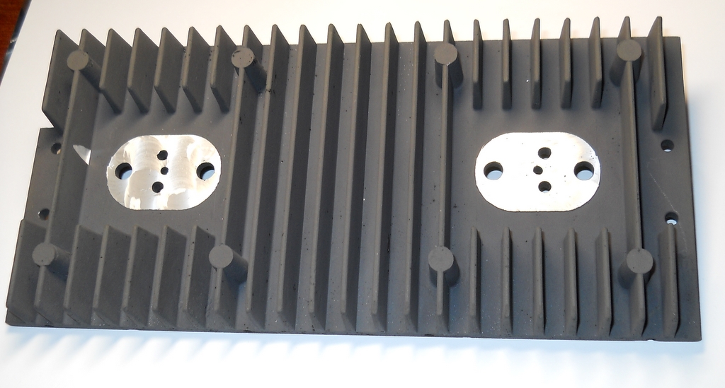

    Травится почти также как и платы, с теми же багами и добавляется зависимость от качества люминя и шлифовки.Во время реакции щёточкой нежно смахивать окислы и наблюдать за результатом, вообщем всё несложно, но требует подхода. Заполнять можно краской, мне больше подходит натуральный цвет как на фото, белый получится при травлении едким натром.
    Анодировал в чёрный радиаторы (Одиссей)- получились серые, чему сильно удивились гальванологи. До этого у меня они стали ярко-ржавыми вместо расчётного серого, естественно не мог так оставить. Видимо в составе много железа.
    В моем случае тоже так получалось, они становились насыщенно серыми. Это происходит из-за вторичного анодирования, вначале у них было светлое покрытие. Приходилось анодированные в черный цвет радиаторы фрезеровать в другие размеры, а затем повторно анодировать. В результате получался серый цвет.

    Заднюю панель трижды анодировали в чёрное, картинка выше. Если нужно избавится от анодирования, едкий натр опять нам поможет, пробовал сошлифовать вручную-это просто "праздник" какой то.

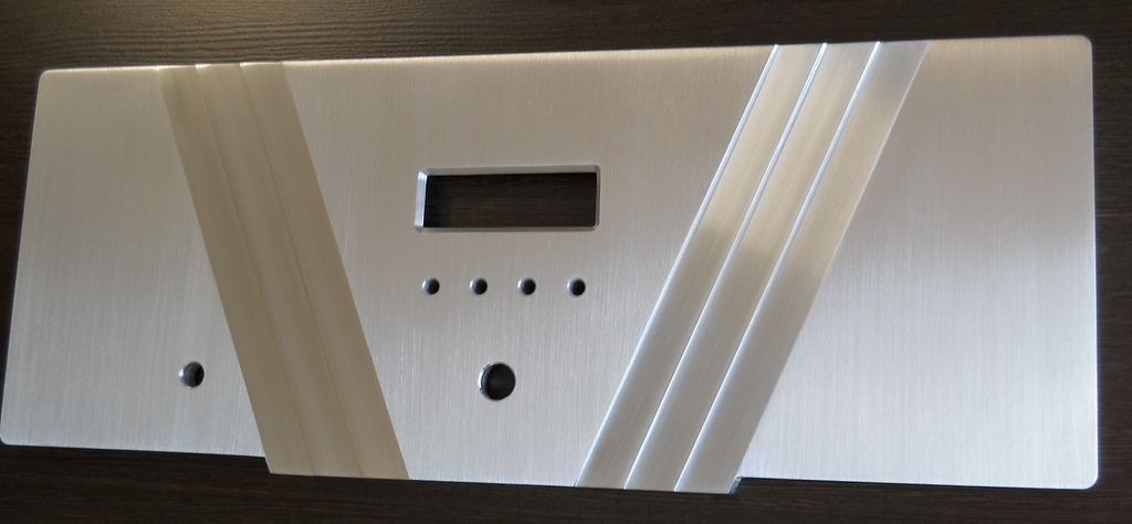

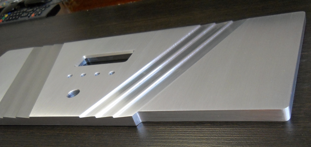

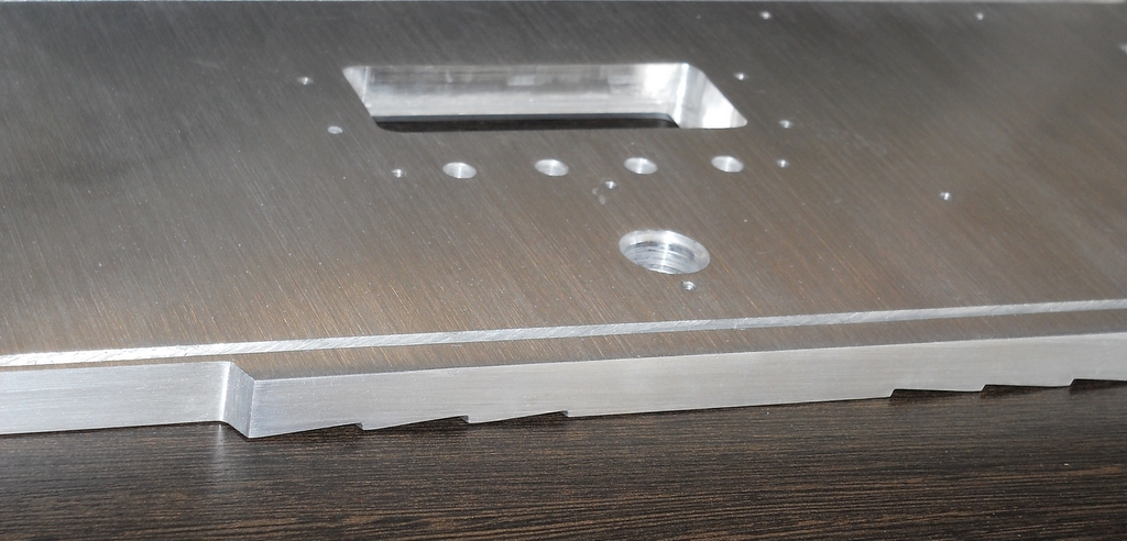

    Выпилил ещё переднюю панель. Дюраль 12мм, 440мм* 170мм, всякие иероглифы будут нанесены позже, управление от antecom‎, корпус тоже есть, но выкладывать пока рано.

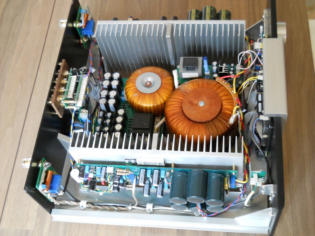

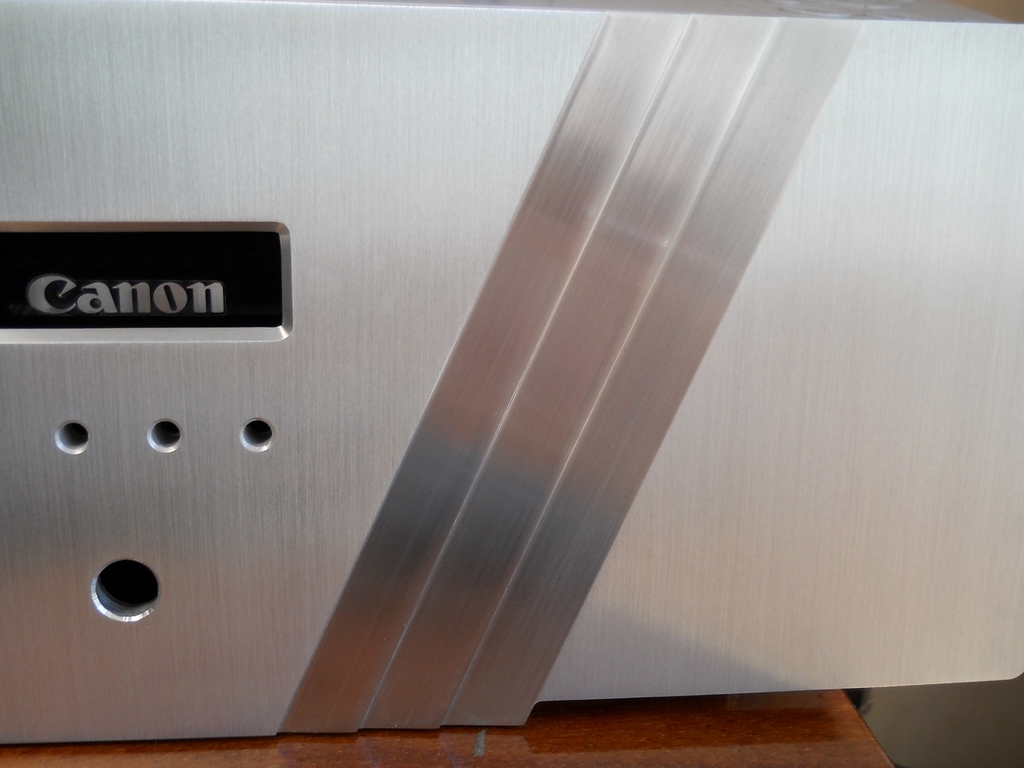

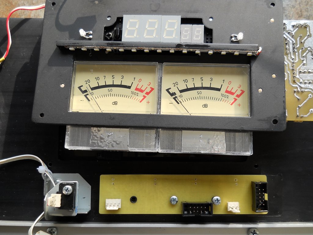

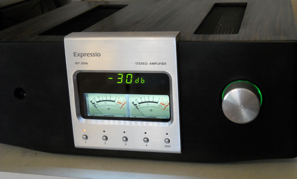

    Добавлю картинок. Ещё незаконченное изделие, крутилка будет другая, главной кнопки нет, где-то снято на промежуточном этапе, не все винты на месте.Возможно чьё-то чувство прекрасного будет уязвлено соседство цифрового и стрелочных индикаторов, но так уж получилось- на полпути поменялись обстоятельства.Старался совместить. Для одних только цифирей слишком большое окно, а отказаться от их информативности тоже не могу, зато их можно отключить по очереди или все лёгким движением пальца.Капот крепится четырьмя винтами М5 с внутренним шестигранником.Передняя облицовка отсоединяется просто, 2 винта сзади, 4 снизу, при этом УМ сохраняет работоспособность и легкодоступен.

    N700, Великолепное исполнение!

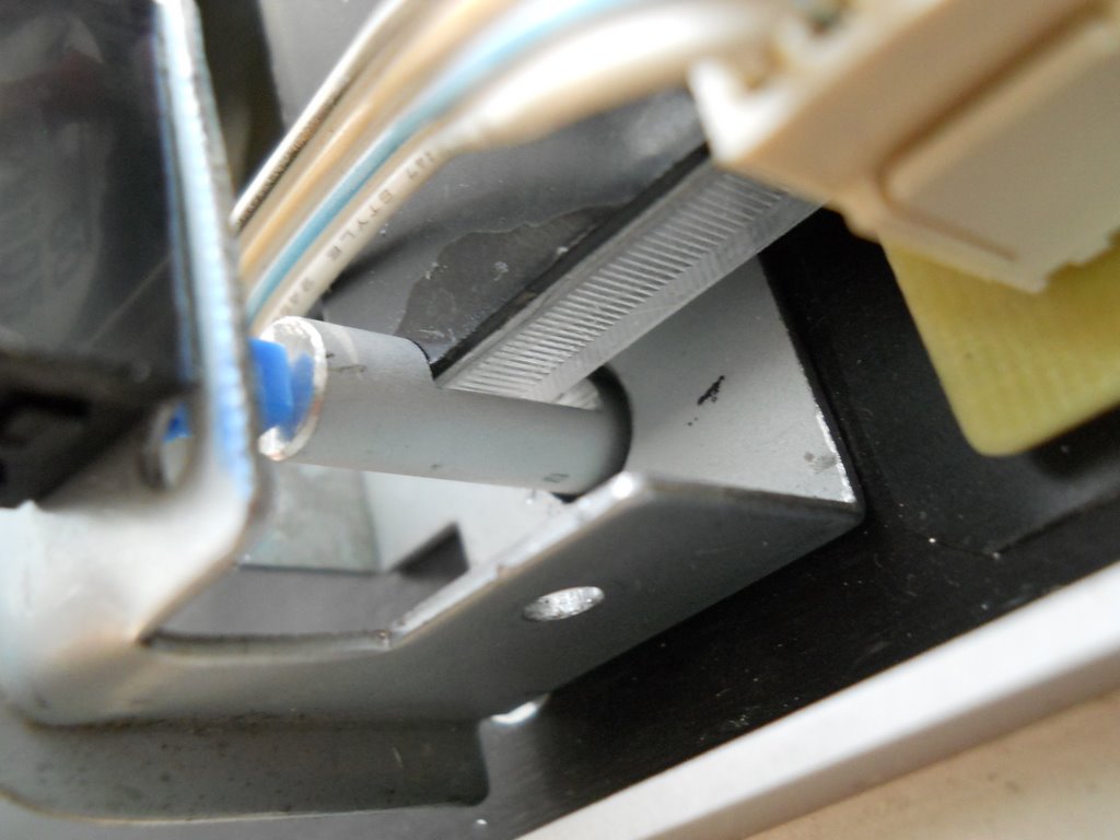

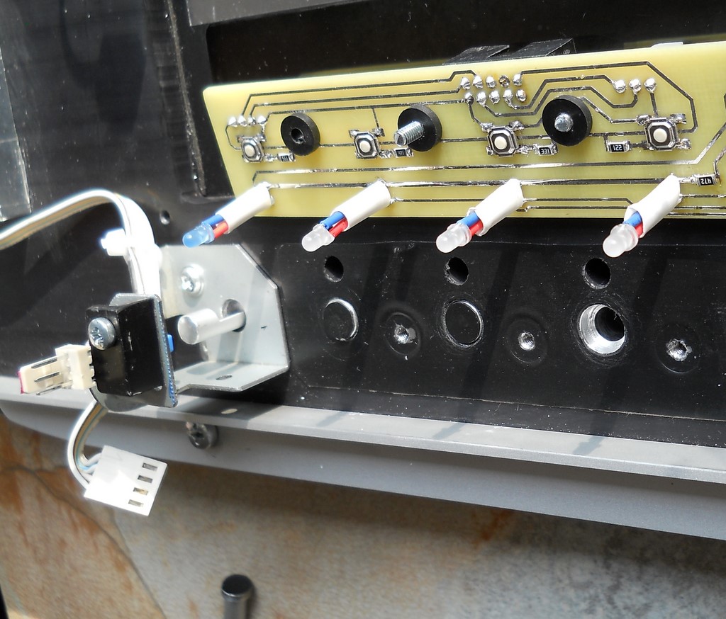

    Если возможно, покажите пожалуйста, каким образом сделаны кнопки и их механика с оборотной стороны панели.
  20. #399
    04.05.2009
    401
    Юрий-Dos, Bladerunner, благодарю, ожидались помидоры. Возможностей, к сожалению, никаких, заводика с ЧПУ нет, тут стекло вЫрезали только во второй фирме, с четвёртого захода в нужный размер и это без шлифовки, сейчас дело остановилось из-за токаря,нужен такой, чтоб в чертёж смотрел
    Кнопки из анодированного алюм. прутка 6мм, на конце напресован поясок 2мм из алюминиевой же 8мм трубки, он не даёт толкателю смещаться наружу, в панели соответственно отверстия 6.1мм и 8.мм. На том же конце приклеена изоляционная прокладка- смягчает щелчки кнопки и препятствует контакту панели с корпусом кнопки посредством толкателя( из-за этого некорректно работало). Один работает на кнопку с фиксацией, половину его отверстия перекрывает индикатор, сделал выборку в толкателе, одновременно получился и ограничитель хода.
