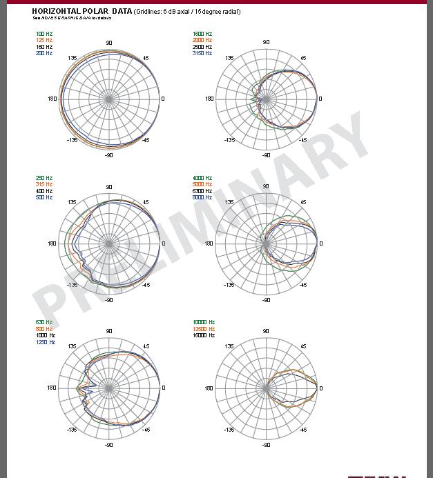

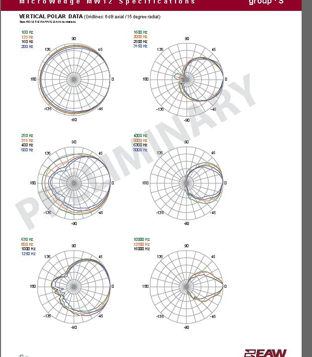

    mr-marlen, Вот картинки аналогичного коаксиального монитора
ID:	126375   Нажмите на изображение для увеличения.

    Ну так правильно. Один большой лепесток у коаксиала. Т.к. по вертикали разность между излучателями 0. По глубине почти 0. Фазы практически совпадают при измерении с любого расстояния. В этом и есть "+" коаксиалов в отличии от отдельных излучателей на опред. расстоянии между друг другом.

    Спрошу ещё раз, правда, без особой надежды - это какого поля монитор?
    Если там размер мидбаса небольшой и на расстоянии 1м нету сильного завала на ВЧ, то ближнего и дальнего.
    Если есть завал вне оси 3дБ на 1м, а он скорее всего есть т.к. ВЧ в глубине диффузора басовика, то дальнего.
  16. #395
