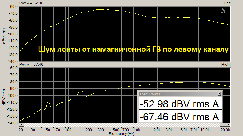

    Ещё раз вернемся, а размагничивать пробовал? а то ведь и так бывает
    Вложение 263273
    Борисыч а смысл какой? У меня её (железной) осталось 5х525м. Как говорил Остап она "не спасёт отца русской демократии". А шумы я сравнивал просто прослушивая одну и другую при стирании на магнитофоне. Здесь даже и приборы не нужны чтобы разницу заметить.

    Если что то намагничено то шуметь будет сильнее, а если берем ленту с меньшей отдачей так с неё и шум может быть меньше (более мелкое зерно) динамический диапазон ведь не хотели уменьшать, только вот шум УВ остается на прежнем уровне, и соответственно "разрыв" между ними сокращается, почти как в кассетниках...

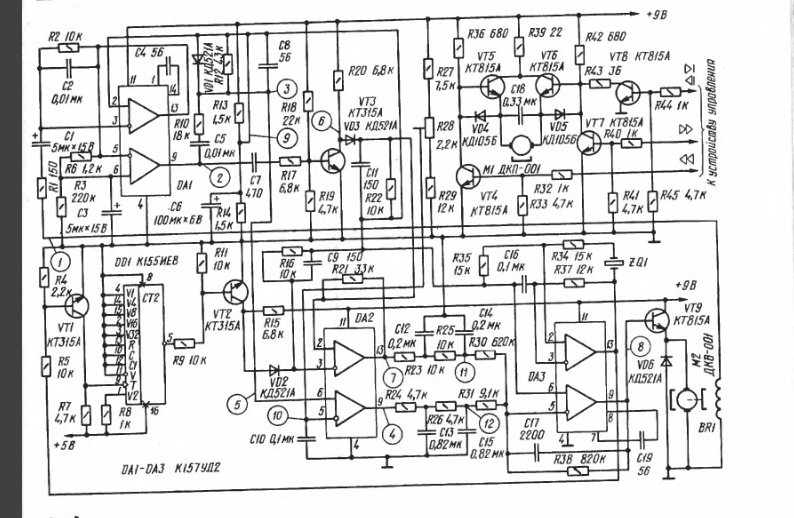

    Заводской косяк во всех без исключения лентопротягах БС-03. На примере схемы от Веги МП122 смотрим включение транзистора VT9 в блоке ведущего двигателя.
    Его эмиттер подключен к выходу ОУ, напряжение на котором может изменяться в пределах +\-10В, а база - к выходу логического элемента с питанием 6В. Соответственно, переход БЭ транзистора постоянно оказывается под воздействием обратного напряжения, а напряжение на конденсаторе С12 вместо практически постоянного оказывается падающим до -3В и сильнее, с "иголками" до 10В. Понятно, что ровно таким же напряжением будет модулирован ток, протекающий через датчики Холла и всё это уйдёт в обмотки двигателя - и на головку с проводами заодно. Вот отсюда и вылазит помеха, меняющая свою частоту при ручном подтормаживании тонвала а также переключении скорости.
    Чтобы избавиться от этой помехи, нужно защитить транзистор от обратных напряжений диодами типа 1N4148, а также увеличить подтягивающий R39 мегаом до 10 или исключить его вовсе.
    На заводе решили обмануть судьбу и ставили КТ209К с Uбэ до 20В. Но, учитывая качество деталей, получалось то, что получалось...
    Для полного истребления "иголок" в коллектор VT9 целесообразно включить резистор 1кОм, который совместно с С12 образует сглаживающий фильтр.
    В результате ток через обмотки двигателя становится гораздо более "правильной" формы, без зазубрин на синусе, а также полностью исчезает слышимая от двигателя помеха (она равна по частоте снимаемому с таходатчика). "Бутерброд" из двух КТ315х, включенных составным транзистором, целесообразно заменить одним ВС548С.
    Его эмиттер подключен к выходу ОУ, напряжение на котором может изменяться в пределах +\-10В, а база - к выходу логического элемента с питанием 6В. Соответственно, переход БЭ транзистора постоянно оказывается под воздействием обратного напряжения, а напряжение на конденсаторе С12 вместо практически постоянного оказывается падающим до -3В и сильнее, с "иголками" до 10В. Понятно, что ровно таким же напряжением будет модулирован ток, протекающий через датчики Холла и всё это уйдёт в обмотки двигателя. Вот отсюда и вылазит помеха, меняющая свою частоту при ручном подтормаживании тонвала а также переключении скорости.
    Чтобы избавиться от этой помехи, нужно защитить транзистор от обратных напряжений диодами типа 1N4148, а также увеличить R39 мегаом до 10 или исключить его вовсе.
    респектую
    есть еще один косяк,при пуске мотора через холла протекает повышеный ток.слишком мал резистор R40 120ом в коллекторе.p.s при замене холла на импорт c12 увеличивать приходиться до 0,68-1мкф иначе мотор дергаеться
    .кстати нахрена нужен УВХ ?

    По техусловиям макс. ток через датчики Холла, стоящие в Веге, не должен превышать 3мА, это я в курсе.
    ---------- Сообщение добавлено 16.37 ---------- Предыдущее сообщение было 16.30 ----------
    Не только поэтому - частота с таходатчика не меняется и не должна. Надо снижать усиление с датчиков Холла - резисторы 470кОм раз в 10 уменьшать.
    Это где? С12 с остальной обвеской что ли?
    Да чтобы через Холлы тёк не импульсный ток, а постоянный, обратно модулированный сигналом рассогласования от детонации. Если через Холлы пропустить ток такой формы, какой там идёт на самом деле (иголки), получается своего рода ШИМ. Оно тоже работает, но работает на хорошо слышимой частоте, наводясь в головки. А задумка-то была изначально другой на Веге! Вот только про то, что транзистор прошибает обратным напряжением ЭБ, они не сообразили, так и делали.
