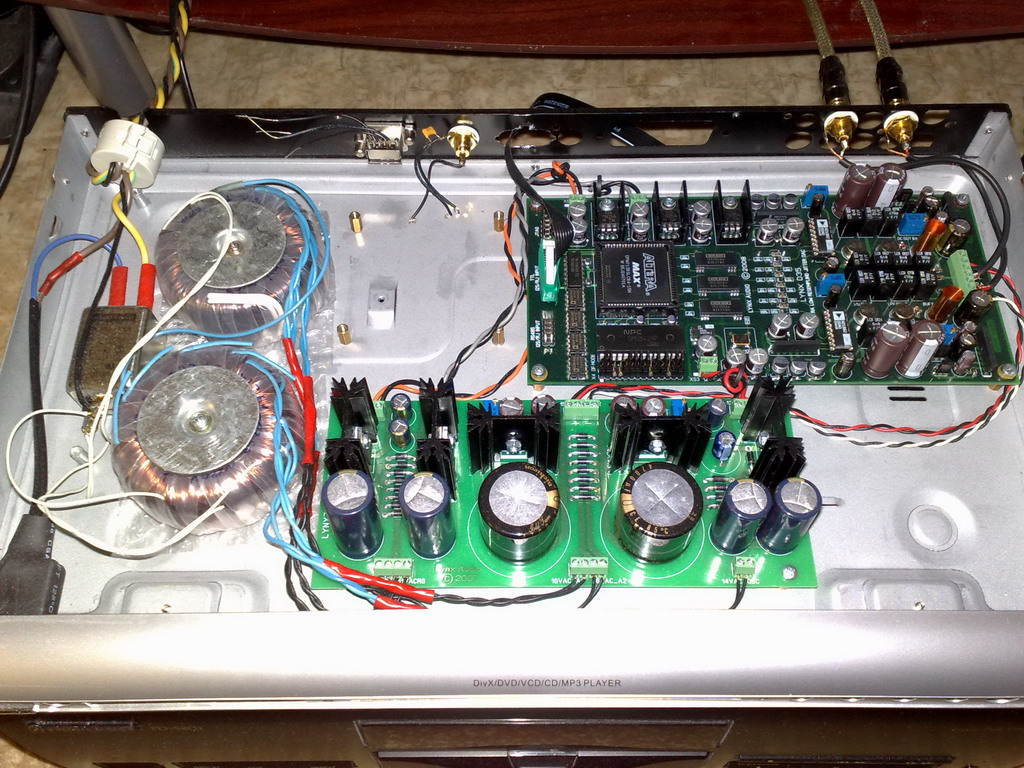

    sudjok, ОУ не перегреваються у тебя? У меня один сгорел когда ЦАП стоял в корпусе сидюка. Пришлось ЦАП вынести в отдельный корпус. С кондюками в питании 1862 просто беда, блекгейтов не найти, ничиконы не понравились, силмикII еще хуже.
    p.s. линейность 1862 подстраивал?
    ОУ да и плата в целом- теплые перегрев не замечал... Линейность подстроена была не мной, а изготовителем.

    По умолчанию Re: LYNX D 35
    К слову, нормальная температура корпусов ОР42 при температуре окр. среды +40С - порядка 65...75 С. Этого не следует опасаться, режим совершенно типичнейший. В общем же случае, горячим нужно считать те полупроводниковые приборы, температура корпуса которых выше 95...100 С
    В моей практике было уже два случая выхода из строя ОУ по непонятным причинам, когда плата ЦАП находилась в закрытом корпусе сидюка, причем ОУ были разных типов. После замены, работают как ни в чем не бывало. Поскольку большой статистики у меня нету, возможно просто бракованные ОУ.
    Так. Так...я правильно понимаю, что оу OP42 в изделии LYNX D 35 сгорают эпизодически? Ну так надо взять себя в руки и скорректировать номиналы нескольких резисторов в стабилизаторе. Напряжение чуть уменьшить и всё.
    Или воспользоваться радиатором для слива тепла, в Пентиухах ставят и ничего не перегорает .
    Я лично за то чтобы ЦАП был в отдельном корпусе с отверстиями для естественной вентиляции. Сильный нагрев в герметичном корпусе как минимум уменьшает срок жизни электролитов. А греться там и помимо оперов есть чему.

    Yurgen, что-то действительно не то, ток поко выходного каскада 24 мА всего. И питание от края до края 24 вольта, вообщем ничего гореть не должно, уж по-теплу, так точно. Что-то там у вас не аллё...

    Да, один ОУ в 24-ом, и один в 35-ом. 35-й я первое время, каюсь неделю не выключал, он стоял внутри Пионера, корпус закрытый, там-же рядышком возле ЦАПа находился его блок питания. Когда перестал один канал работать, открыл крышку, дотронулся чуть палец не обжог) остальные тоже грелись но не настолько сильно. В 24-ом было все точно так-же ОУ сгорел в первую неделю, потом после замены работал как ни в чем не бывало.
    Я сделал порядка 10-ти ЦАПов 7V3 и D35, две 35-ки находились полностью в глухих корпусах, никаких проблем с перегревами и выходом из строя ОУ не наблюдалось, аппараты не выключались по 48-72 часа, максимальная температура внутри корпуса 50 гр., вполне возможно у вас не совсем удачная топология по размещению внутри корпусов.

    В 35-ке по питаниям +\- 18 вольт потребляется примерно 80мА*. То есть вся аналоговая часть, включая цапы и источники питания выделяет чуть меньше 3-х вт тепла. Из них транзисторная сборка 0,3вт и проходные транзисторы в стабе по 0,25вт, короче, как это может сгореть, непонятно. Налицо таки или контрафактные элементы, или бешено завышены напряжения 18 вольт (транзисторы стаба тогда могут двинуть кони) или... страшно произносить вслух слово "генерация".
    Смотрел осцилографом, не наблюдалась, хотя такое подозрение было.
    В тиках врдс места внутри побольше будет. А радиаторы ставили на ОУ?

    При чём тут TEAC, кроме них, как я говорил выше, использовались полностью глухие низкопрофильные корпуса, радиаторы не ставил, незачем.

    Вадим, спасибо. Действительно, с током потребления в описании есть неточность - он указан без учета токов буферных повторителей. Если считать максимально возможные токи потребления всех элементов, то наберется около 90 мА, если типовые значения, то порядка 72.
    Тем не менее, это вряд ли что-то изменит в плане объяснения причин сгорания ОУ. Я лично с таким эффектом не сталкивался ни в одной из 18 экземпляров плат, что изготовил. Вероятнее всего попадались бракованые экземпляры, поскольку у тех же ОР42 рабочая температура окружающей среды может составлять до +85 С, а температура кристалла - до +175 С.
    85С - это ОЧЕНЬ горячо, за 1 с контакта с металлической поверхностью можно получить ожог 1...2 степени.
    Если смотреть на напряжения питания, то и здесь вряд ли ОР42 могут как-то погореть - они гарантированно работают при +\-20В, да и входные напряжения у них допустимы до величины напряжения питания.
