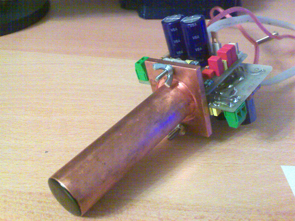

    Достал со шкафа шелковые пищалки, китайские, фирма TINCO (что за зверь такой, никто не знает?). Воткнул на место штатных- посадочные стандартные. Стало интересноей, выпячивание сч практически ушло, но мыло с кашей на высоких полезли во всей красе. Вворачиваю платы с LM вместо ТДА (посадочные то стандартные ). Опаньки . Высокие на месте, средние тоже, низы не мажет. В общем, для меня вопрос решен однозначно. На радостях дал чаду на полчасика- в правой колонке начала дребезжать задняя стенка, подозреваю что распорка-перегородка отклеилась. Завтра бум смотреть.
    Новый концепт охлаждения для малогабаритных корпусов: тепловая трубка выходит наверх(назад) через стенку корпуса, снаружи к концу трубки крепится короновидный радиатор. Были когрда-то Thermaltake VOLCANO, надо будет на барахолке поискать

    От чего тепловая трубка? Какой поток может переносить ?
    Или это просто кусок медного прутка ?

    Alex, теплотрубку делали в киеве на заказ для других целей

    Трубка щелевая или капилярная ?

    не распиливал . Tрубка экспериментальная, производства австрийского (NOCTUA).
    При дельте температур в 15-18 *С легко отводит 120-150 ватт. Но это для процессора, с его критической температурой в 55*С. Для микрух УНЧ дельту смело можем брать в 50-60*С, при таком раскладе трубка отведет и все 400 ватт (при увеличении разницы температур эффективность тепловой трубки резко, нелинейно возрастает).Проблема в том, что это проведенное тепло нужно рассеять куда-то, так что по большому счету эффективность работы такой системы упрется в наружный радиатор. Смысл идеи в том , чтобы выести тепло за пределы малогабаритного корпуса. Ну, и понтов, конечно немного.
