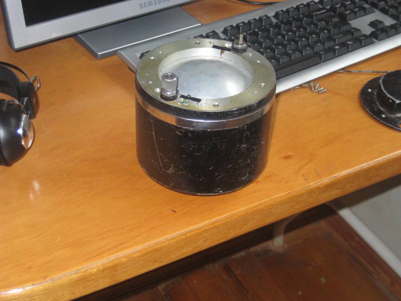

    S2 курочили дважды, в двух проектах.
    Несколько Вт подводимой мощности таким образом нагруженный драйвер вполне переваривает (не стоит забывать о получаемом при этом СПЛ). Нормальному человеку, живущему в среднестатистическом помещении, вполне хватает с запасом.
    Я не люблю современные МС, да и металлические диафрагмы (титан в частности) - не моя слабость, потому моё мнение объективным не будет являться.

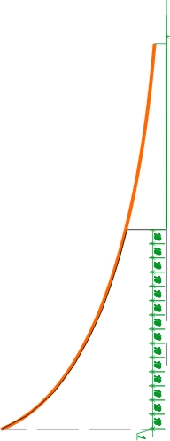

    а если продолжить образующую до 1.5" (или 2"), то ...?

    По умолчанию Re: Среднечастотный наборный фронтальный рупор FH2+ (разработчик - Normann)
    Без проблем, только нужно помнить, что вся эта увеличившаяся масса воздуха "падает" на скромную по размерам диафрагму (и катушку в том числе) со всеми вытекающими последствиями.

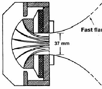

    предруп.кам. в драйвере вроде между диафрагмой и фэйз-плагом?
    В нашем случае ставилась задача максимального расширения полосы вверх (что нереально при наличии предрупорной камеры), а также получения свободного, открытого, неокрашенного звучания, путём уменьшения эффективности, компрессии, облегчения режима работы подвижки, ограничения максимальной подводимой мощности. Это всё требуется для возможности примения компрессионников в домашних условиях, получения от них более качественного звучания, чем требуемое для ПРО систем озвучивания.
    Добавлено через 2 минуты
    Разумеется. Она нам не нужна и даже вредна при Ктр=1. Кроме того имеется и тыловая камера - также ненужная для нас штука.

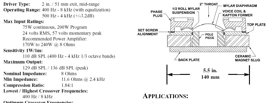

    не только Industrial Paging, но и • Mulit-way Component High Fidelity Systems
    почти без трансформации и без фэйз-плага
    Ключевая пометка - майларовая диафрагма, которая при больших Ктр просто не сможет работать. Сам слушаю майларовый твитер, много лучше железяк и даже феноликов.
    Сережа!!!
    Я так понимаю, это Алексея (Медведки) драйвер - он вроде не исправен был изначально????
    Напиши пару слов - впечатления????
    Этот драйвер окутан легендами в инете, как и РСА с Альтеком.
  18. #397
    25.10.2006
    Валдай, Москва
    346
    S2 Алксея мне послушать не удалось, но он был удачно востановлен. Для него проектировал рупор, который затем был повторён с другим S2, который удалось послушать, правда не очень долго. Драйвер мне показался вполне приличным, с деликатным и аккуратным звучанием, без излишней яркости, сдержаным. Впечатления вполне приятные. Нагружался также обратной стороной на широкогорлый рупор, как и у Игоря.
