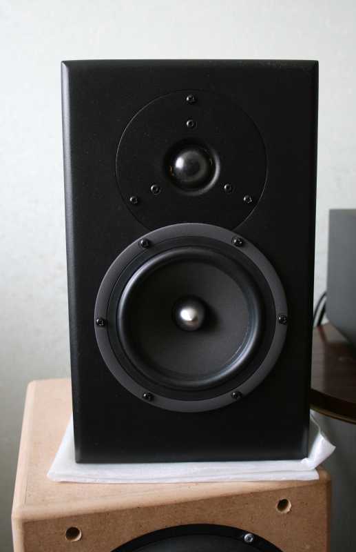

    Повторил данный монитор. Почему не сделал это ранее (динамики лет 5-6 лежали) - не знаю...Просто стал нужен небольшой монитор с очень положительным wife - фактором, компактными размерами, который втискивался бы в строго отведенное для него место.
    Звук монитора очень приличный, "ровный". Фотки позже прикреплю. Отличная работа Георгий! Очень удачная разработка!

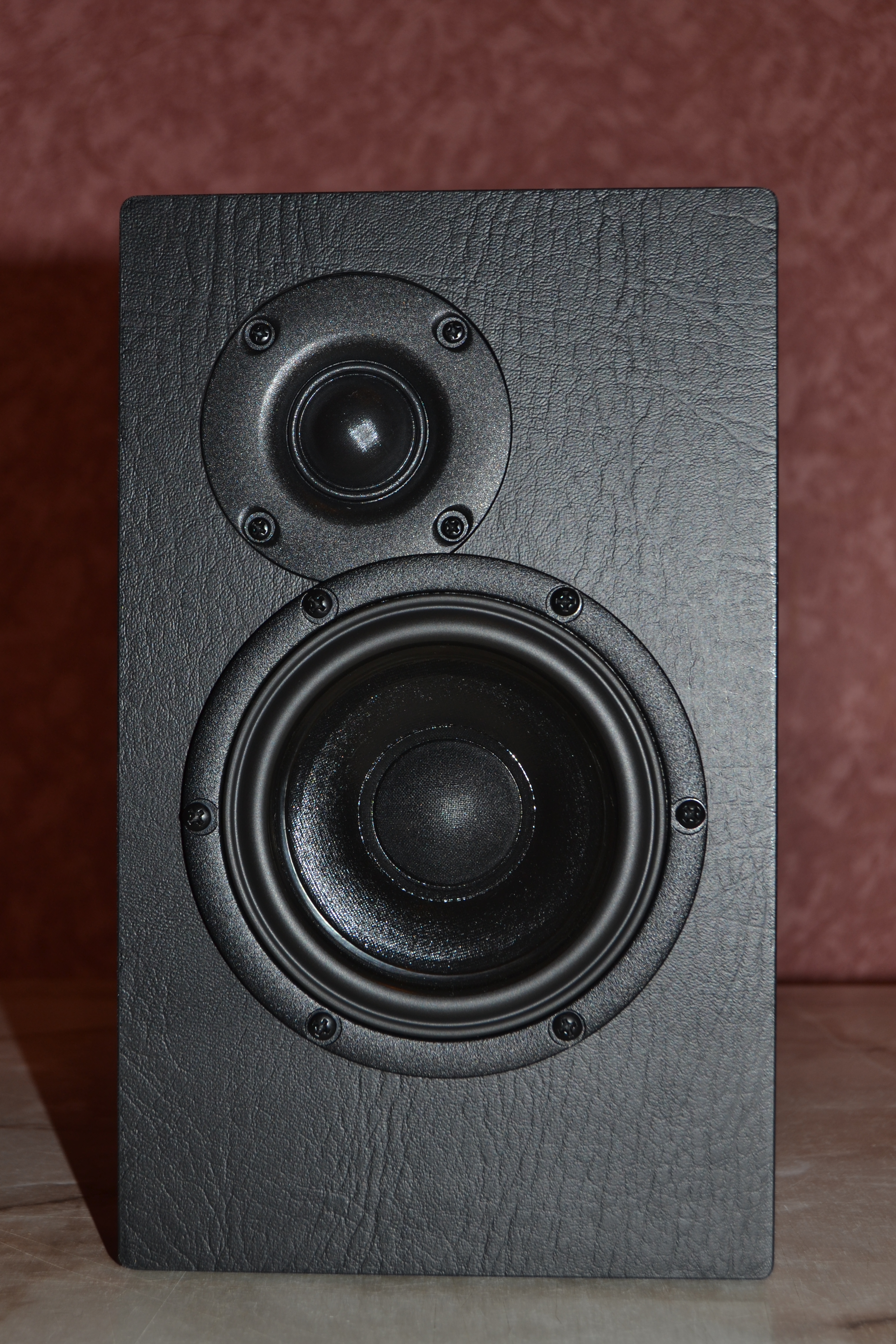

    Мне это не удалось ни разу при сборке АС.
    А мне удалось с первого раза Речь про мидбас.
    Где такие же болтики укупить?

    Спасибо, но всё уже засверлено Георгием, нужна только замена, выбывшим(скрученым) мидбасовым саморезам при осмотре внутренностей мониторов
    Мой потолок diy это только самостоятельное изготовление кабеля для 650 сенхов, да и то, только из за того, что в заказанном мастер увлёкся скручиванием проводников и он вышел на полметра короче оговоренного

    Кладёте в разведённую лимонную кислоту в воде (0.5 чайных ложки на 200 граммовый одноразовый стаканчик подогретой, градусов 60 - 80 воды), чтобы снять оцинковку, потом на газу греете до красна, и в масло машинное бросаете, потом в бензине отмываете, и вуаля, чёрные, идеальные саморезы за копейки!!!
    Я иногда, если остаётся краска в баллончиках полумат, чёрная, сливаю в баклажку, потом беру бодяжу её с ацетоном, и подкрашиваю шляпки, старым маркером, вмакая его в краску.
    Вот на фото саморезы именно такие, НЧ,3.5*18 мм, и ВЧ 3*15 мм, на рынке сто штук, как 5 в медисаунде.
    И чтобы динамики не калечить, на рынке покупаю нейлоновые прозрачные шайбы, (продаются там где транзисторы, с втулками и прокладками для радиаторного крепления) кручу, туд сюда, а динамики как новые! Следов от кручений - нет!
