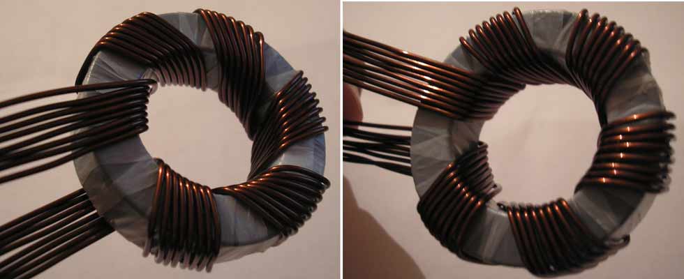

    Регистрация не подтверждена Аватар для Serg_D
    06.10.2005
    Челябинская область
    121
    Ну вот намотал первичку. Прошу проверить. Критика принемается. И отзывы тоже.

  14. #393
    24.07.2005
    Екатеринбург
    138
    имхо уже очень хорошо
  15. #394
    06.10.2005
    Челябинская область
    121
    А вторичку тоже можно лентой намотать???????
  16. #395
    24.07.2005
    Екатеринбург
    138
    да я мотал лентой толкко провод желательно потоньше, ну можно на край и таким.
    изоляцию положи между обмотками
    и желательно не пластиковой лентой а чем нить тряпичным
    и прозвони, соедени все правельно
    смотри фото моего транса выше. имхо нормально получилось.
    06.10.2005
    Челябинская область
    121
    Ну вот намотал вторичку 4х0.8мм. Прошу проверить, заценить, критика принемается. Про первичку 8х1.12мм.

    24.07.2005
    Екатеринбург
    138
    я думаю норма трансформатор
  21. #400
    21.04.2005
    78
    Молодец!
    Питание поднимай до рабочего! Как я понял - 12вольт.
    Замерь длительность импульса, переведи в частоту.
    Трансформатор в схеме самогенерации находится в режиме насыщения.
    Поэтому, при включении его в схему с TL, частоту необходимо немного уменьшить.
    Как писалось выше, медь должна как можно больше заполнять окно кольца, поэтому, возможно, необходимо выбрать кольцо меньшего диаметра, при этом увеличится количество витков на вольт.
