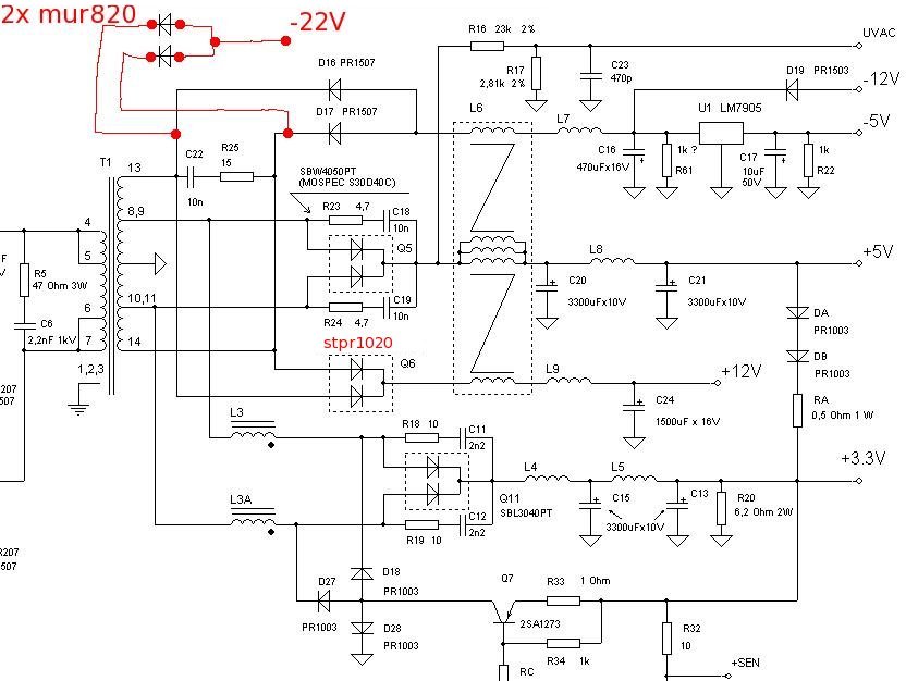

    [OFF]Помогите!!! Решил доработать ИБП от ПК - сделать (-/+12v). При первом включении рванул конденсатор фильтра, как оказалось вместо (-12) вольт (-22) , все остальные напряжения в норме. Внесённые изменения показаны красным.
    Как такое поправить?
  12. #391
    26.08.2005
    2
    Разобрался.
    Намотал обмотку к групповой стибилизации, поставил сопротивление на землю и перевёл стабилизацию на 12v...

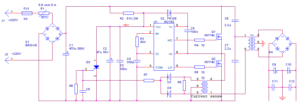

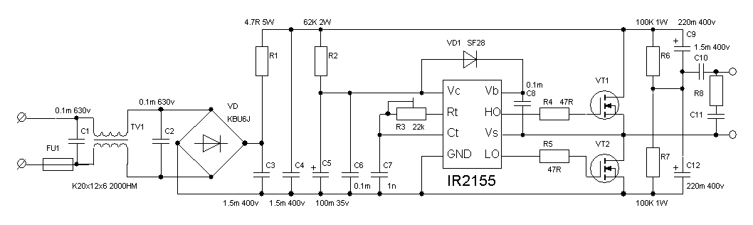

    p.s. Я так понял рабочие и хорошие агрегаты сделали TDA и witali
    Вот они....
    Наверно я их и возьму за основу с печтками и набитыми шишками...
ID:	3879   Нажмите на изображение для увеличения.
  14. #393
    21.02.2005
    Владимир
    880
    Транзисторы я применял IPF840, далее, по бустрепной емкости...у меня стоит пленочный 0,47 мк, хватает, по емкости делителя....чтобы питать 2х8924 (2х240ватт) я ставил 680 мк
  15. #394
    27.02.2005
    село Самбек
    2,080
    Цитата Сообщение от nik3451
    1. по напряжению сток исток, из полемики понял что оптимально до 600 Вольт - должно хватить с головой),
    Да, 500-600В оптимально. Ниже нельзя, выше нету смысла, потери больше.
    2. по току протекающему сток исток (я так понимаю это будет около 3 Ампер, не знаю как пощитать, буду признателен если подскажете).
    Пощитать ( ) просто: в полумосте напряжение на первичке равно половине питания, поэтому ток ключа средний за импульс будет мощность делить на половину питания. Ключи клацают поочереди, потому ток средний вообще будет ещё пополам, он самый важный. При пуске конденсаторы на выходе разряжены и в первый момент как нагрузка не отличаются от глухого к.з., пусковой ток надо ограничивать как-то схемно.
    3. по емкости (тут не понятно чем руководствоваться)
    С емкостями похитрее.
    В даташитах в таблице пишут про три ёмкости:
    1) Ciss - input capacitance, 2) Coss - output capacitance, 3) Crss - reverse transfer capacitance.
    Ниже среди прочих графиков нарисована зависимость этих емкостей (capacitance characteristics) от напряжения сток-исток (drain-sourse voltage), и на ней в правом верхнем углу расшифровано (сразу в переводе на по-нашему)
    Ciss = Сзи + Сзс
    Coss = Сси + Сзс
    Crss = Сзс.
    (1) самая большая, она влияет на задержку включения/выключения (turn-on delay time @ turn-off delay time), т.е. время от момента, когда драйвер начинает тянуть затвор, до момента, когда на стоке начнётся фронт переключения. Хоть она и самая большая, но на длительность фронта после задержки эта ёмкость почти не влияет,
    как это ни странно на первый взгляд.
    (2) в данном случае нас не интересует, она входит во внешниецепи инвертора.
    А вот (3) хоть и самая мелкая, но самая зловредная. Во время фронта через неё замыкается ООС со стока на затвор (т.н. эффект Миллера) и в основном именно эта ёмкость определяет длительность фронтов (turn-on rise time @ turn-off fall time).
    Ток перезаряда этой ёмкости Igd = Uпор/Rген, где пороговое напряжение ключа обычно около 6В, сопротивление генератора - это внутреннее сопротивление выхода драйвера + резистор в затворе. А скорость спада/нарастания напряжения на стоке во время фронта равна отношению этого тока к ёмкости затвор-сток
    di/dt = Igd/Cgd (V/mkS = A/mkF). Т.о. зная ток перезаряда и величину этой ёмкости можно легко на пальцах прикинуть, на какую длительность фронта можно расчитывать.
    Также в характеристиках переключения приводят заряды (в нанокулонах nC), накапливаемые в этих емкостях: Ciss - Qg (total gate charge), Crss - Qgd (gate-drain charge).
    Выыод: для задержки переключения важны ёмкость Ciss и заряд Qg, для длительности фронта переключения - ёмкость Crss и заряд Qgd, всё чем меньше, тем лучше. Причём часто последнее гораздо важнее. Например, у IRF840 Crss=120pF, а у близкого по току и напряжению FQP8N60C Crss=12pF. Ясно, что второй гораздо шустрей, но сопротивление канала у него чуть выше (1 Ом vs 0,8 Ом), всё имеет цену.
    По схемам:
    Ни в одной нет ничего для ограничения пускового тока.
    Во второй непонятные номиналы емкостей в питании инвертора.
    В первой в цепи заряда бутстрепной ёмкости стоит медленный диод FR. Туда нужен быстрый, например SF16.
    И для ограничения тока заряда входной ёмкости при подключении сети для большой мощности нужно что-то посерьёзней, например резистор, шунтируемый потом контактами реле.
    Обе схемы недоделаные.
