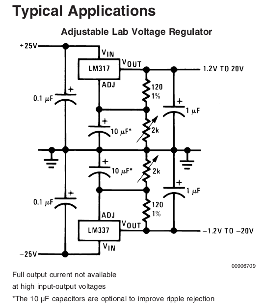

    Предпочитаю следовать рекомендациям изготовителя.

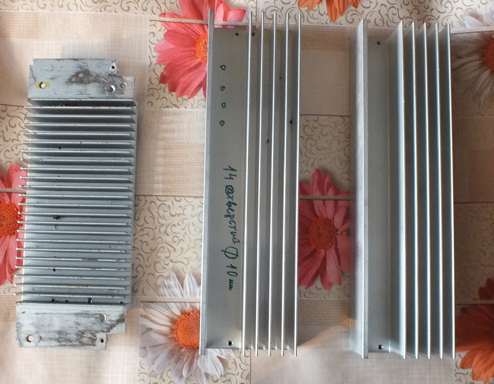

    Готовлю радиаторы для изготовления корпуса.
    Большие - на два канала НЧ полосы (боковые стенки) и маленький на два канала СЧ, ВЧ полосы (на задней стенке)
    13,336
    По умолчанию Re: Дополнение к теме LESART-17
    В чем имено?
    У разных производителей могут быть несколько различные рекомендации.
    То бишь софт-старт из даташита производителя
    Аватар для scorpin
    10.12.2011
    467
    В чем имено?
    Первое — судя по характеристикам микросхем, софт-старт начинается с 2,5В.
    В моём-же софт-старте начинается с 0В.
    Второе — в своих конструкциях, стараюсь, не нагружать элементы многофункциональностью, но не буду настаивать, т. к. сами элементы бывают многофункциональными.
