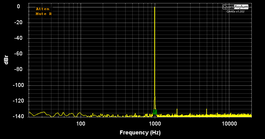

    Коэффициент гармоник.
    Простите, а с какого значения коэффициента гармоник у вас начинаются "раздутые низа и сипящие верха"? Или это другое?

    По умолчанию Re: Усилитель Mauro и Vidalgo на LM3886
    АЧХ на резистивной нагрузке гляньте.
    С этого и надо начинать. Удивительно, что этого ещё не сделано. Кроме того, надо померить на реальной АС.
