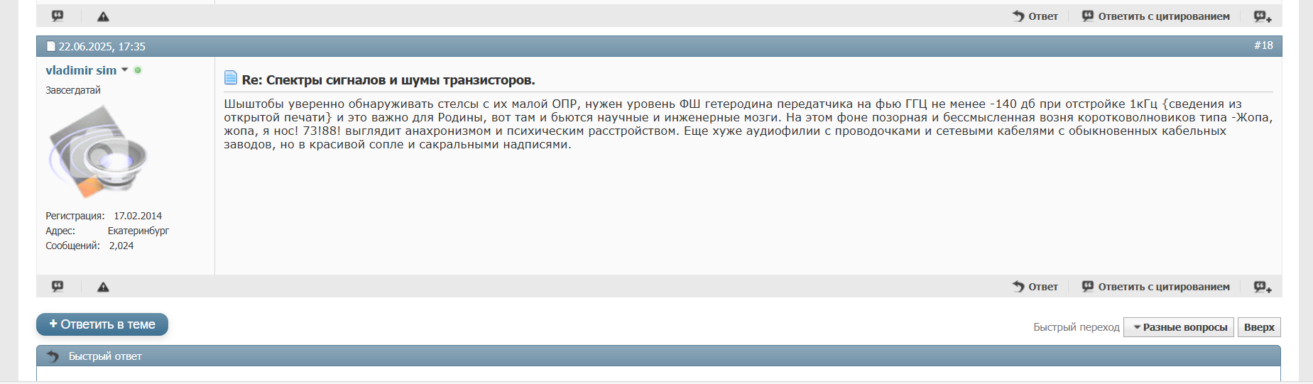

    vladimir sim
    Ваше сообщение, Вы зачем то удаляете и редактируете текстовые сообщения про вдов и лётчиков

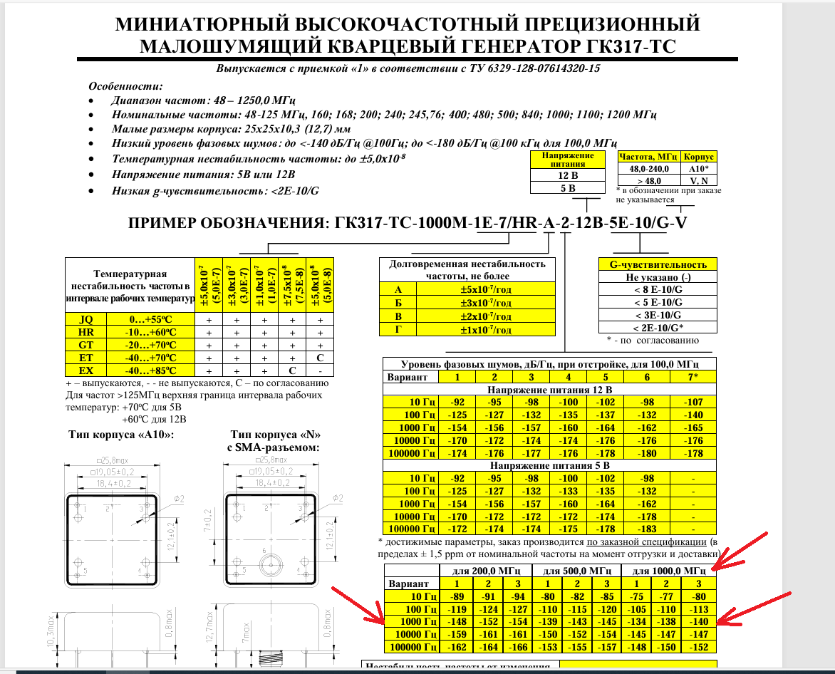

    о фазовых шумах уровнем -140 дБн/Гц @ 1 кГц частоте 1 ГГц источника сигнала для применения в радиолокации. Похоже что никто не читает информацию по ссылкам. На рисунке копия характеристик серийно выпускаемых кварцевых генераторов где требование по шумам выполнено, показано красным цветом.
Название:	шумы кварц генератор 1 ГГц.png
    Проблема в радиолокации не фазовые шумы опорного (тактового) генератора. Необходимо усилить до одного или 10-ти Мегаватт и излучить импульс не увеличив шумы. Как Вы это представляете?

    Удаляю- если есть цитирование, чтобы не было длинных малочитаемых портянок, редактирую- имею право, публикация о ФШ ЗГ РЛС, вражеских вдовах и летчиках вызвала взрыв интереса к теме, но могу покинуть тему , не проблема. Шумы вырастут, но в абсолютном выражении , в соответствии с ЭИИМ, относительные- как и было сказано, не должны превышать -140 дб. В дальней зоне шумы указанного Вами гена будут мешать приемнику, так что здесь вне конкуренции гены на резонаторах обьемной волны с шумом в ДЗ менее -170 дб.
    Если обсуждать технические вопросы, то рассмотрим каким образом из сигнала опорного кварцевого генератора ГК317-ТС частотой 1 ГГц, уровнем 400 мВ нагрузке 50 Ом (0,00316 Вт) получить сигнал уровнем 360 кВт в импульсе для работы РЛС. По ссылке техническое описание РЛС где мощность излучения 360 кВт в импульсе. На такой РЛС служил товарищ.
    https://djvu.online/file/u8ktEON1oBC...lzw2zj59080186
    Очевидно сигнал с уровня 0,00316 Вт надо усилить до 360 000 Вт, это 80 дБ по мощности или 114 миллионов раз. Как Вы усилите 0,4 Вэфф до 4-х кило Вольт без усиления шумов.
    vladimir sim
    Если Вы знаете как усилить уровень сигнала на 80 дБ не увеличив шумы на Кш усилителя, напишите.
    В РЛС для усиления в качестве мощного усилителя применены клистроны. По ссылкам не смог найти Кш мощного импульсного клистрона. Если кто из участников знает напишите пожалуйста. В книге (описание РЛС) приведён Кш приёмника на ЛБВ, Кш = 14 дБ.

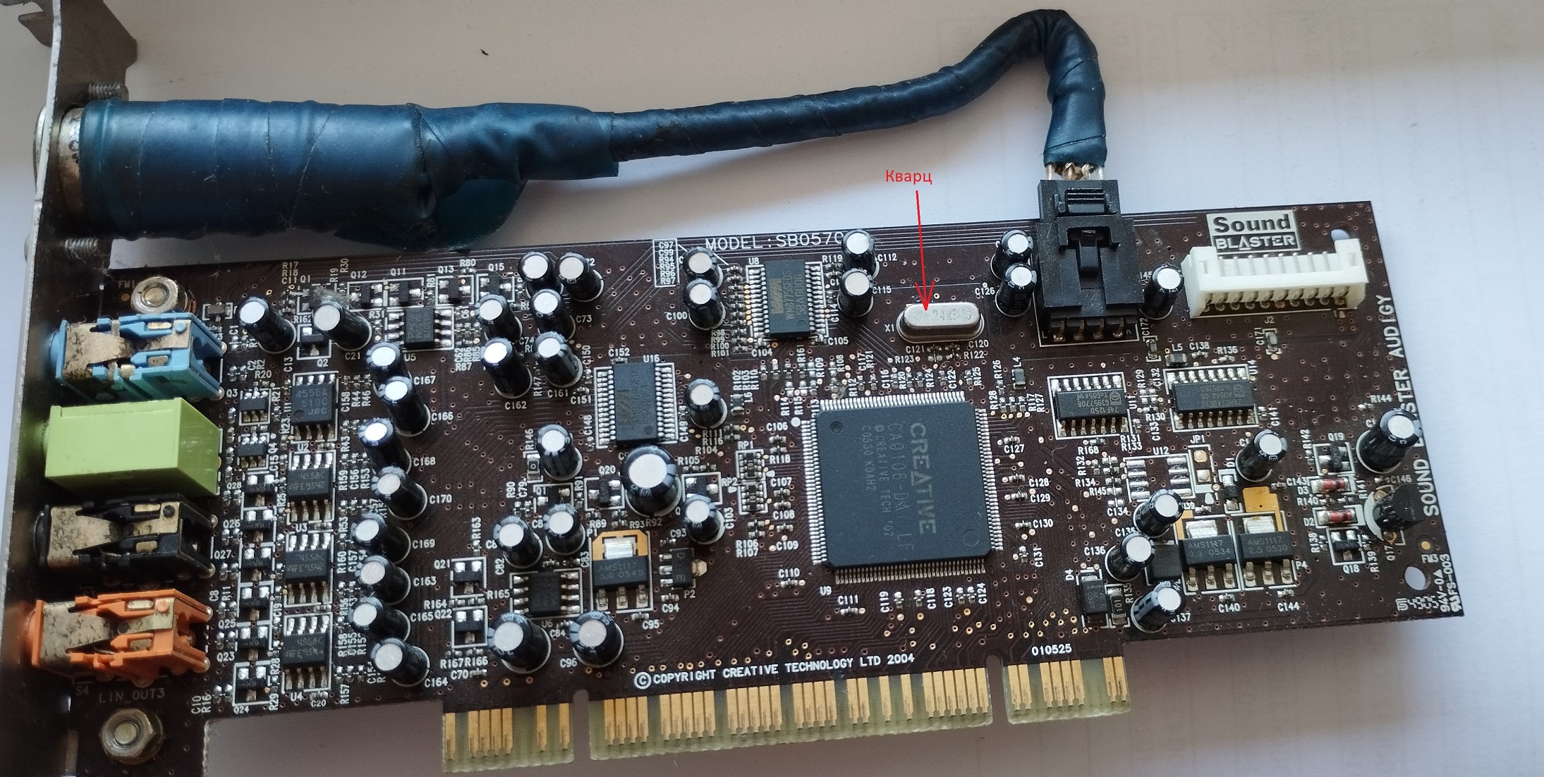

    В составе аудио устройств таких как: звуковые карты, внешние АЦП и ЦАП, синтезаторы и какие либо устройства профессиональной записи звука и воспроизведения с применением цифровой обработки применяются генераторы сигналов. В основном кварцевые. В составе спектров сигналов генераторов содержатся фазовые и амплитудные шумы. В силу вышеизложенного обсуждение фазовых шумов на "аудио" форуме не противоречит Правилам. На фото звуковой карты показан кварцевый резонатор в составе генератора.
Название:	звуковая карта кварцевый генератор.jpg
    Вне зависимости от каких либо обстоятельств, фазовые и амплитудные шумы присутствуют в составе спектров источников сигналов.

    На Кривативе - а конкретно SB0570 показан дешевый кварц в корпусе HC-49
    На кривативе был всегда один маркетинг, начиная с ранних 90ых.
    Если говорить о шумах генов в готовых девайсах, то есть старая личная статистика. SRC2496 запускаем от встроенного генератора (Пирс на HCU04, чистое питание ничего не улучшило) или от внешнего с спдиф. Лидером по шумам был спдиф от Echo Gina20, с/ш лучше на 6..8дБ, EMU 0404PCI была где-то почти последней в списке. Комп один, винда одна, просто менялись платы.

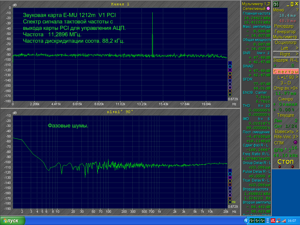

    К вопросу зачем "нужны" фазовые шумы в аудио. На фото звуковая карта EMU 1212m V1. Отличие от версии V2 в том, что на цифровой части установлен порт IEEE 1394. Тактовые генераторы кварцевые термокомпенсированные.
Название:	emu1212m фото V1.jpg
    При измерениях спектров на спектрограмме были спуры и уровень шумов выше на 7-8 дБ чем в случае измерения сигналов с картой версии V2. Решил проверить ФШ кварцевых генераторов версий V1 и V2 звуковых карт , уровни шумов были практически одинаковыми. Проверил ФШ на контактах микросхемы ПЛИС карты версии V1 где сформированы сигналы для управления АЦП. Оказалось, что уровни ФШ с выхода ПЛИС на 37 дБ выше чем непосредственно с выхода тактового генератора. Причиной ненормально высокого уровня шумовой дорожки на спектрах оказались шумы микросхемы ПЛИС.
