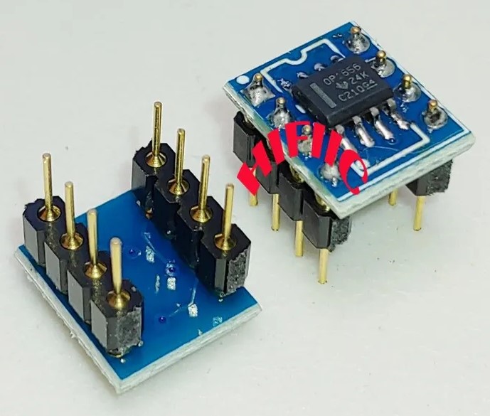

    по случаю достались операционники OPA1656IDR - сегодня заменил в Айяме А07 родные NE5532
    звук у компа и так был очень неплохой, а сейчас просто каф стал...
    струнные - как будто посредине квартета сидишь...

    Те самые платы, где все детали (электролиты не в счет) это SMD компоненты. И только два-три одиноких операционника в DIP корпусе на панельках. Выглядит тупо, но это в плане маркетинга работает. Продажи растут.
    Поменяйте обратно, станет еще лучше. И так до полного удовлетворения.
    А зачем А07 для TEBM65C20F-8? TPA3255 здесь излишне мощный и без ООС годятся только на НЧ.

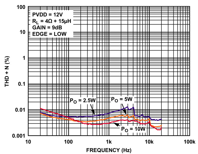

    а что за фильтры? из чего и с какими параметрами?
    В случае когда нагрузка ширик/СЧ+ВЧ убираем LC на выходе меняем на RC. R примерно Re, если мост, 2х0,5 и конденсатор(ы) на землю чтоб срез около 80-100kHz. Ну и в вашем случае и конденсатор на RT7040-03 тогда 2х меньше и НЕ бумажный.
    Но вам там никакие конские мощности не нужны, но нужен аналоговый вход, безфильтровая SSM3302 с обвесом в пару деталек будет самое то.
