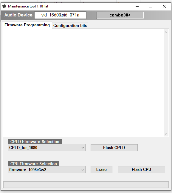

    ОБЛОМ. последний configtool не имеет функции i2c
    Последний раз редактировалось svadim; 29.04.2025 в 10:11.

    Я всеж попробовал, у меня китайские т.е. не ориги, оемтул118 говорит что прошил, но ничего не изменяется, как работала, так и работает, на 2 12 ногах нет сигнала. Т.е. на самом деле ничего не прошивается. Делал для On44set, запускаю с генератора 44/16 на 2-12 молчок. Да и фиг с ним, атмегой надо конфиги лить.
    Указ Петра I от 09.12.1709:

    i2c не на всех прошивках работает, перепрошейся
    DSD/512/48/44-запускали на этой
    а как ты китайскую аманеру прошил через оригинальный софт? надпись INVALID со сносом прошивки не получил?
    Я делал так: стираешь аманеру и пишешь run bat фаилом через amanero loader
    https://forum.vegalab.ru/showthread.php?t=59043&page=37
    пост #739 и дальше
