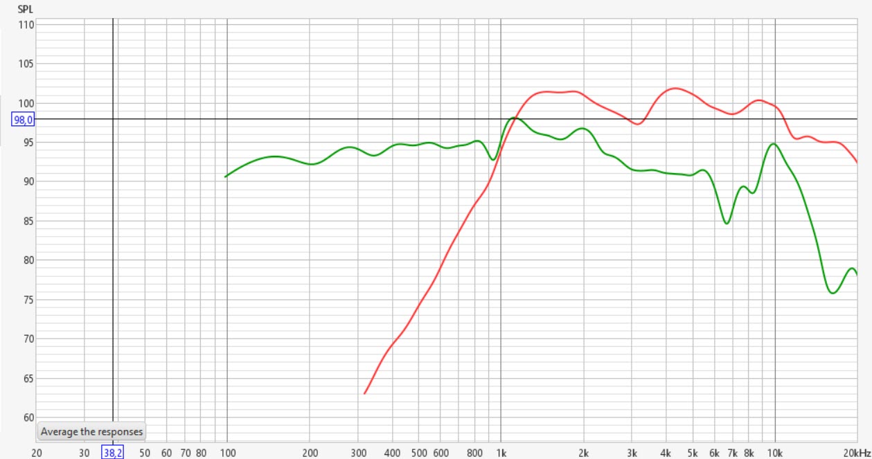

    Вот измерения того же динамика в других руках
    так 10дб на клеточку и сглаживание... И Clio
    Если к моим применить так-же, то выходит...
    Но мы же понимаем что это значит .
    К тому-же условия измерения и бафл наверняка разные.
    Мои измерения в корпусе и с 50см. Динамик расположен симметрично по горизонтали.

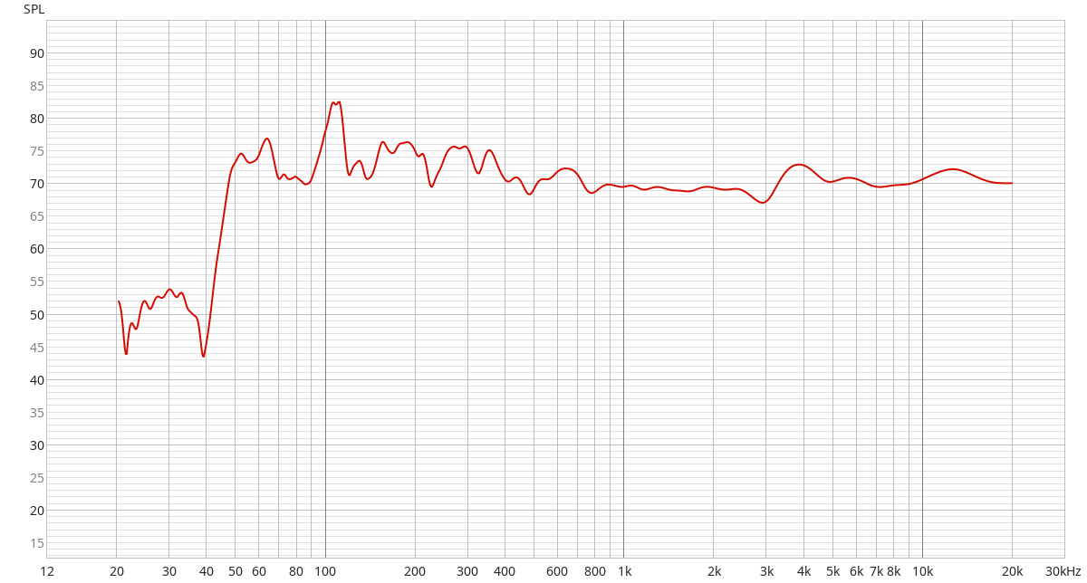

    Приехал измерительный микрофон (umik-1), немного поигрался.
    Снял график на своих мониторах 5+1 Александрова.
    Без подготовки, как были на столе, настройки на глаз, примерно в 50 см.
    Вот такая штука получилась:
    Теперь бы научиться читать его
    На первый взгляд немного похож на авторский и относительно ровный.
    Я так понимаю, в районе 100 Гц это от комнаты какие-то выбросы?
    В районе 3к склейка НЧ/ВЧ?
    Добрый Аватар для Gudronov
    11,771
    По умолчанию Re: Посоветуйте проект полочной АС для самостоятельной сборки
    Похоже на то. Это про стык с ВЧ.
    Вообще, все красиво. Кроме этой кракодябры, и стоит поискать, с чего бы. На 90% это у 1354 что-то не добито.
    Аватар для Pavel V.
    26.04.2025
    26
    Это может быть влияние комнаты? Маленькая, 9 м2, а колонка в самом углу сейчас стоит. На выходных попробую в гостиной (30 м2) переснять уже с более академическим подходом, выставить уровень сигнала нормально, микрофон.
    18,469
    Вряд ли. Обычно при классическом сведении на стыке ровный участок. А Александров сводит классически.
    Вероятно это отражения от краёв корпуса АС. Чтоб это проверить, сделайте замеры под разными углами (15,30,45 градусов)
    11,771
    Еще от стола может отсвечивать.
    Водопад полезно посмотреть, если это отраженка от столешницы, она придет с небольшой задержкой, и будет характерный хвостик.
