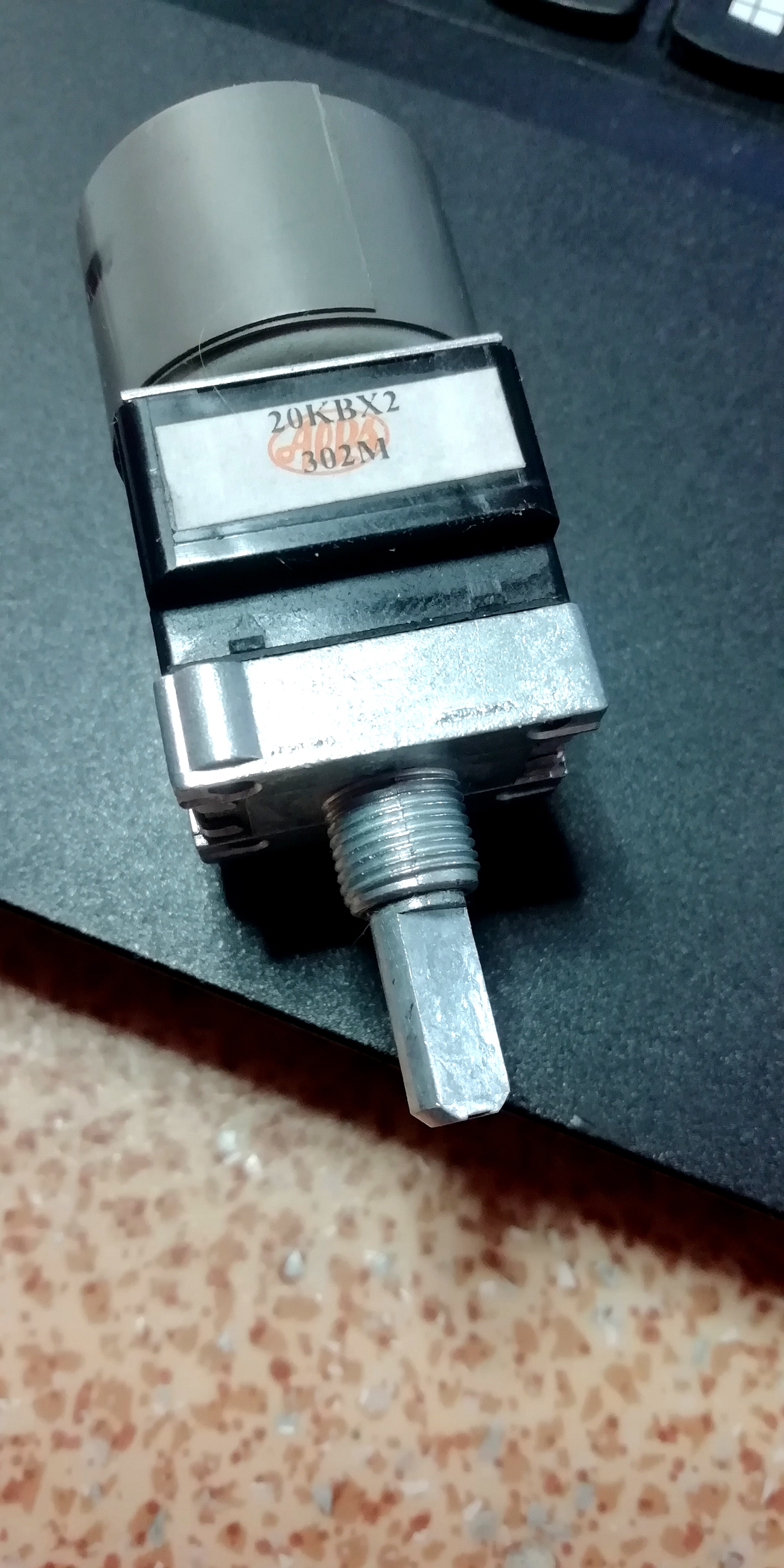

    Помогите, плиз, найти даташит на этот Alps или просто распиновку. И, второй вопрос, где взять на 20 ком с хар-ой В сдвоенный и можно без двигателя, чем можно заменить в общем. Откуда ноги растут пофигу, пусть не в ряд.

    там какие то "наскальные рисунки" в виде стрел, не просто ровная поверхность.
    Таким способом формируется нужная характеристика переменника.
    все у него нормально с дорожками
    Ненормально с дорожками было у моего, который разбирался. Бедную Яму уронили со стойки прямиком на ручку РГ, так что шток от удара в свою очередь долбанул по подложке, которая треснула поперек дорожек. Вот это уже ничем не лечится, пришлось менять.
