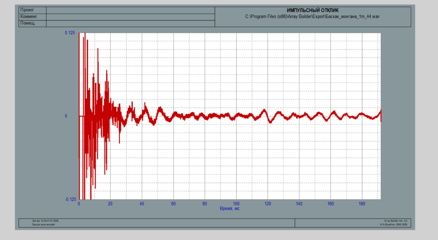

    Прикинем по имеющемуся описанию ТС_а, можно построить модель для ГА(геометрической акустики) с вольной спартанской меблировкой назначив материалам необходимые КЗП\Р (шторы\диван\кровать\стул\стол\шкаф\тумба\телик) и для двух разных положений по короткой и длинной стене. выбрав произвольные АС . тат как для нужного анализа сойдёт и так))Нажмите на изображение для увеличения.
Название:	Снимок экрана 2025-04-12 022501.png
    После чего можно выполнить трассировку и получить импульсные характеристики Нажмите на изображение для увеличения.
Название:	Снимок экрана 2025-04-12 023457.png
Название:	Снимок экрана 2025-04-12 024154.png
    Ну и собственно их уже импортировать в REW для генерации любых удобных графиков и анализаВложение 471891 на их основе на предмет внесения улучшений в акустическую среду комнаты.
    Ну и на основании полученных IR можно так же сделать аурализацию - свертку IR и "сухой" записи, что бы получить представление как заучит или будет звучать комната. В нашем случае оригинал тенора звучит так https://disk.yandex.com/d/-z13B0_Bs8gpYQ Смоделированная предполагаемая среда с расстановкой по длинной стене может звучать так https://disk.yandex.com/d/Sycnm5NA0DN7ew По короткой так https://disk.yandex.com/d/qURbonp3j4JuUw
    Вариант по короткой несёт в себе избыточную яркость, так как в этом варианте близость задней стены к микрофону\слушателю не способствует, что собственно видно мне на графиках.Нажмите на изображение для увеличения.
Название:	Снимок экрана 2025-04-12 023621.png

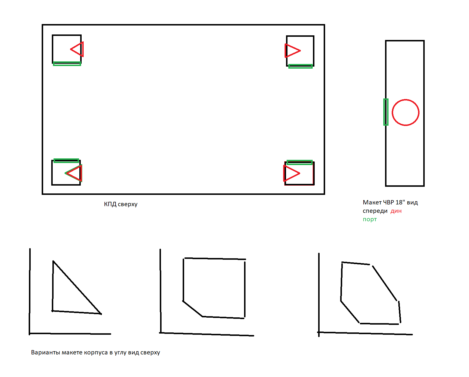

    По умолчанию Re: Вопросы по организации "КДП" (комната для прослушивания) для "чайников"
    Поскольку макет под 18* большой (примерно 210-180х80-56х80-56 см) было бы приятно его потом в один их 4-х чистовиков переделать. В связи с этим вопрос по предпочтительной форме и размещению.
    Сколько отступать стенкой корпуса от кап стены? От потолка=от пола ?
    Делать ли усечение для углового поглотителя и в каких размерах под него оставить место. То-же вопрос- какой свободный объем оставить на стыках 3-х стен (3-й угол) для поглотителей.
    " идеальная форма сечения корпуса" исходя из условий ?
ID:	472400 если можно оставить квадрат-сильно облегчит исполнение =)
    Ответы на вопросы появятся сами собой, если исключить из хорошо задокументированной и отлаженной на практике концепции плоской волны и волновода, оформление ЧВР, а использовать банальный и потому понятный ФИ. Если вам нужна теория, я могу предоставить первоисточники, если читать не будете их, то можно прочесть популярную википедию, набрав Wikipedia Duble Bass Array. если там что то то будет не ясно, то не стесняясь об этом заявить, попробую объяснить на пальцах и в картинках (хотя по моему в вике всё это есть). Главное, что у вас есть прямоугольная комната - волновод и как я понял нет контроля за вашим желанием.
    Да никакого отношения к квадрофонии предлагаемая схема не имеет и нужа будет стерео пара на фронт по мимо 4-х\8-ми сабов и 18" в вашей комнате имхо избыточно, но должно быть круто конечно.
    Дмитрий
