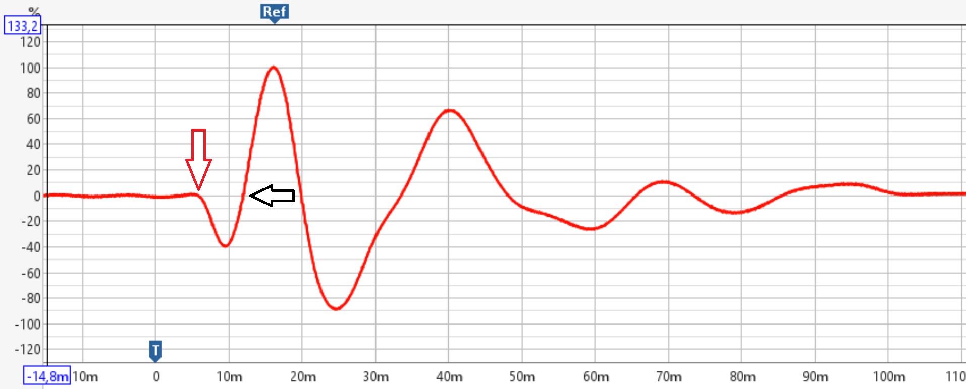

    Приветствую!
    Правильно ли я беру точку отсчёта графика сабвуфера (красная стрелка)?
    Или нужно за точку отсчёта брать начало большой полуволны (чёрная стрелка)?Вложение 473743
    Красная.
    Но точка отсчёта должна быть от референсного сигнала - это если по хорошему. В вашей илюстрации это 0mSec (если измерено корректно двухканальным методом)
    Я не нашёл в REW, как сдвинуть первый (сабовый) импульс на ноль, но решил, что раз первичный импульс начинается на 6мс, то и последующие импульсы должны начинаться в этой точке. Пробовал процессором менять задержки следующего динамика (мидбаса). Начало его импульса, меняется относительно сабового. В результате, удалось совместить саб, и первый мид, но время было уже позднее, и решил завязать до нового дня...
    Надо ещё научиться смотреть в REW, совпадает ли фаза хотя бы по низам.
    Это измерения с доп. референсным динамиком?
    Пока измеряю "басяцким" методом, без "коробочки", т.е. петля с выхода, на вход звуковой карты.

    В помещении подобный график ещё так себе, если это вместе с комнатой было бы!
    И ещё не понятно: человек пишет, что это импульс, а не ПХ. Почти 70мс.

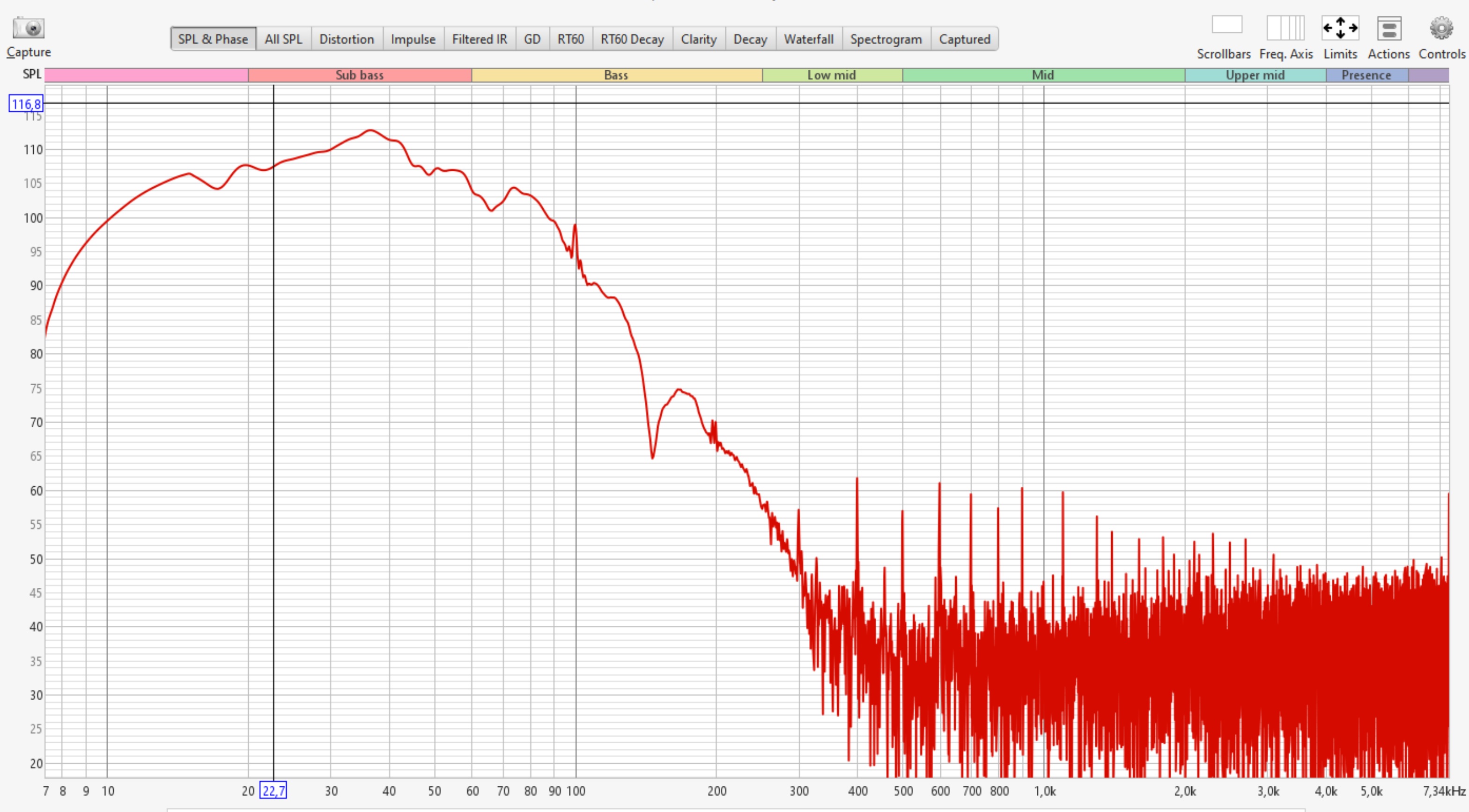

    Долгое затухание?
    Да, в REW вкладка Impulse. АЧХ, в полную полосу выглядит так:

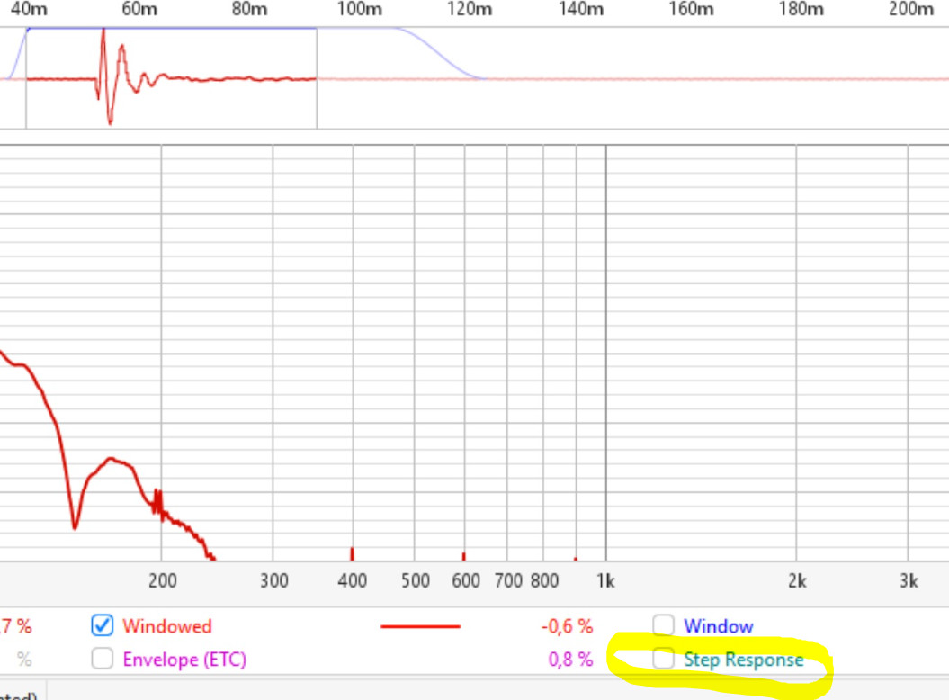

    А галочки снизу стоят на чём конкретно?
    Аватар для Igor Veselov
    27.05.2021
    32
    По умолчанию Re: Измерение Impulse Respons.
    13,789
    Покаж эту
    Степ ещё длиннее.
    Но у тебя проблема с окном. Степ должен прийти в точку ноль. А он у тебя уходит за слонами на юг Либо он приходит в точку ноль, но на отметке 1 секунда...
    Подозреваю, что точка ноль на 130мс на степе. Это очень долго, раза в 3-4 больше обычного.
    Покажешь потом как измеряется саб без фильтрации.
    Как измерял? Оставил только сабовый усилитель, на магнитоле в настройках процессора, убрал срез, оставил полную полосу. И произвёл измерение.
    И что выше него? Сразу фронты/тылы? Сколько полос и калибр?
    После саба, двухполоска 6,5".
    Это вот этот твой график?
    Ну не... А с другого усилителя как?
    Да.
    Сейчас вспомнил, на сабовом усилителе, тоже ФНЧ есть, и сейчас не могу точно сказать, выкручивал его в полную полосу, или какой то срез сделал. Давно было. а вчера не посмотрел.
    Не понял. На саб свой усилитель (моно), на двухполоску свой. Они не взаимозаменяемы.
