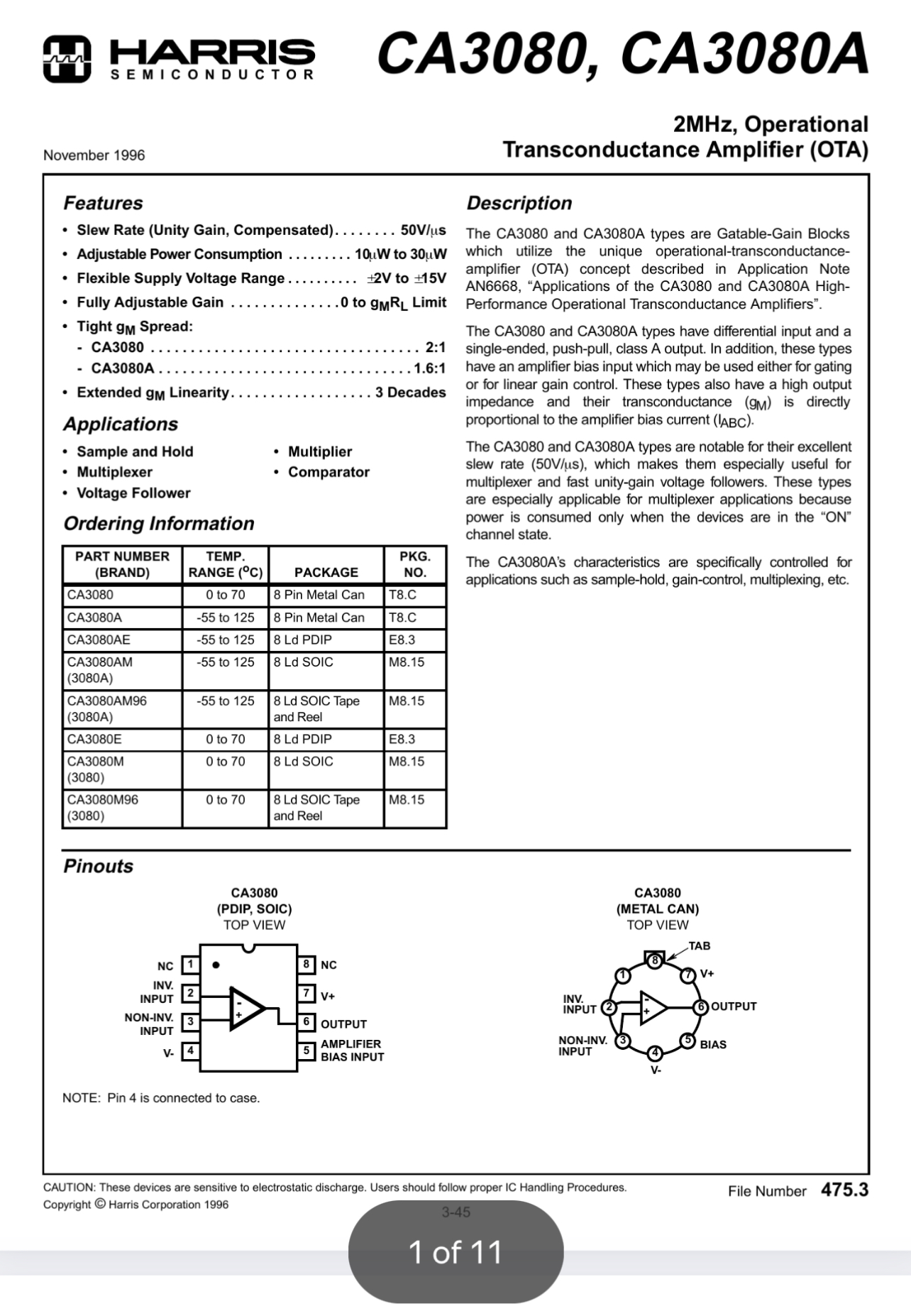

    Wladimir_TS, это те 3080, которых нигде нет?
    Сталкивался на форумах (не русскоязычных) что или подделки или производственный брак - но 3080 с Али не работают. Ставят или 3280 от рижской Альфы или 13600/13700
    И да - CA3080 (и вроде CA3280) в SOIC никогда не выпускалась, или ДИП8 или круглое металлостекло.

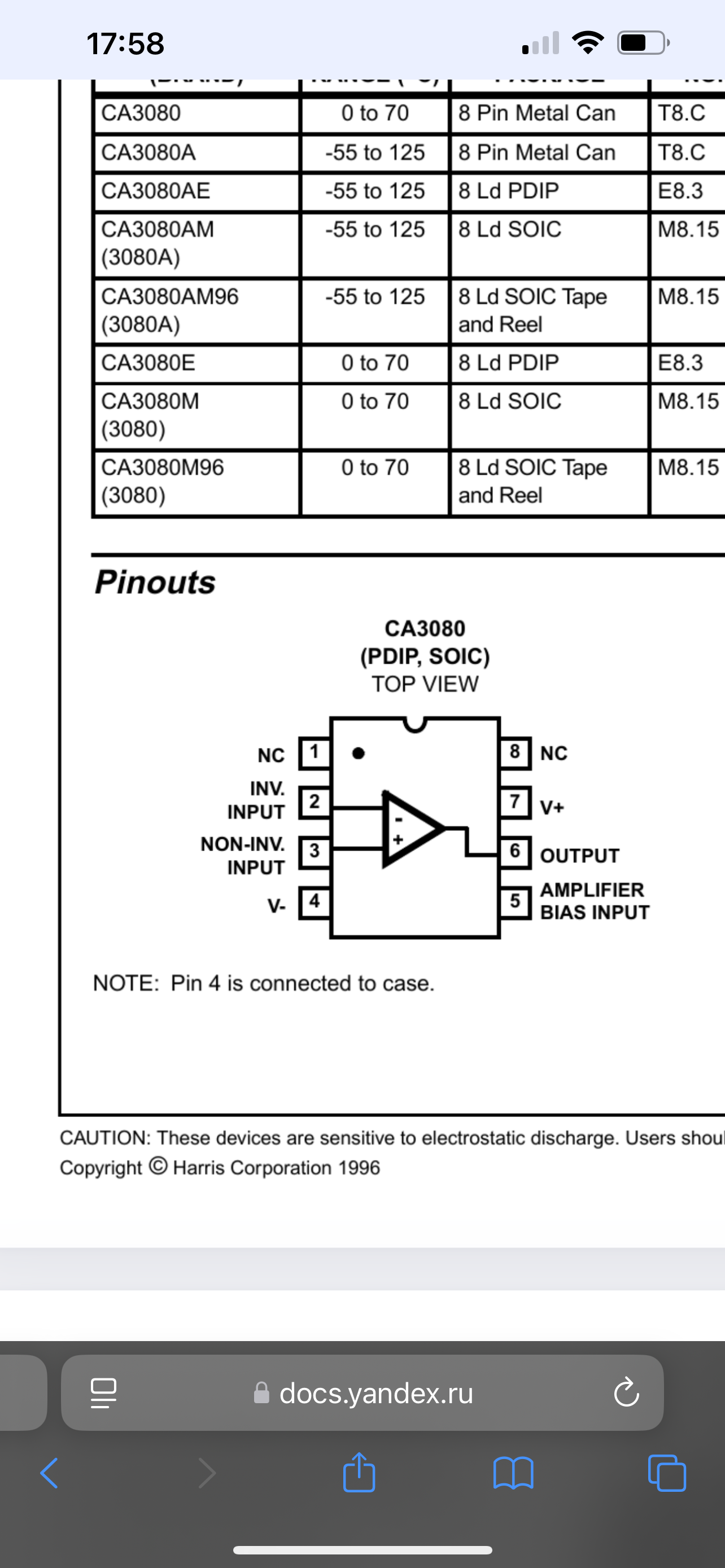

    Вы читайте внимательнее - "нет настоящих СА3080" а не "не продаётся ничего под названием СА3080".... Если микросхема продаётся в корпусе, в котором никогда не выпускалась - вас не наводит на мысль, что это типичная китайская подделка.

    Wladimir_TS, нет не наводит
    На спор могу
    Это у вас бесконечные подделки говна по 5 руб за ведро
    ЗЫ Вы еще и читать не умеете

    У меня более старый даташит от HARRIS - там только ДИП и металлостекло. А у вас чьё производство ?

    Вы и в яндексе набрать не можете?
    Первая ссылка:
