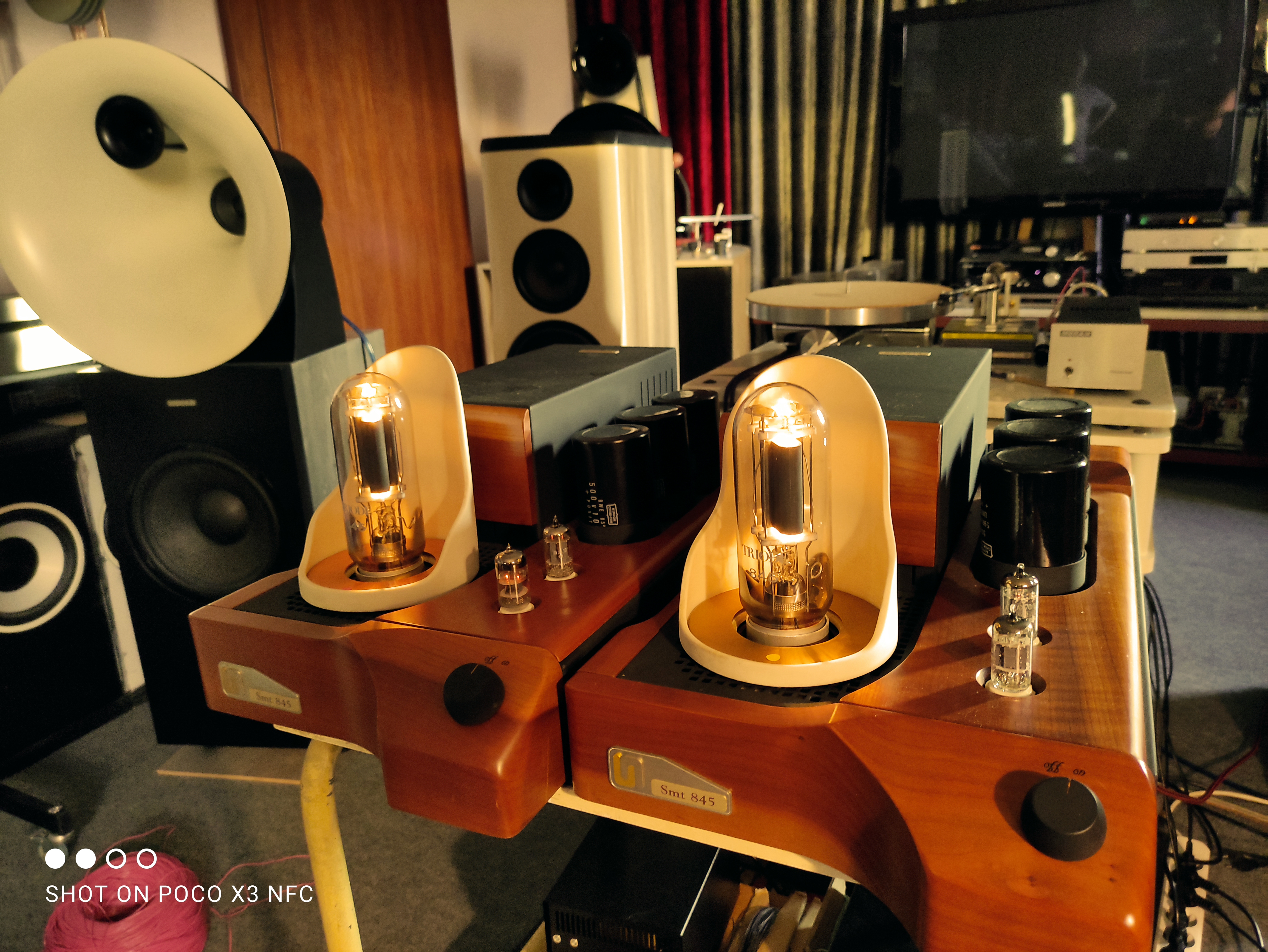

ID:	467069недавно, вот такую хрень ремонтировал. Неплохо звучит на рупорах. .Но тяжеленный гад!
  12. #32
    17.08.2011
    5,614
    По умолчанию Re: Выбор лампы в однотакт.
    А, итальянцы... Unison Research... Ноль понимания электроники, зато дизайн.

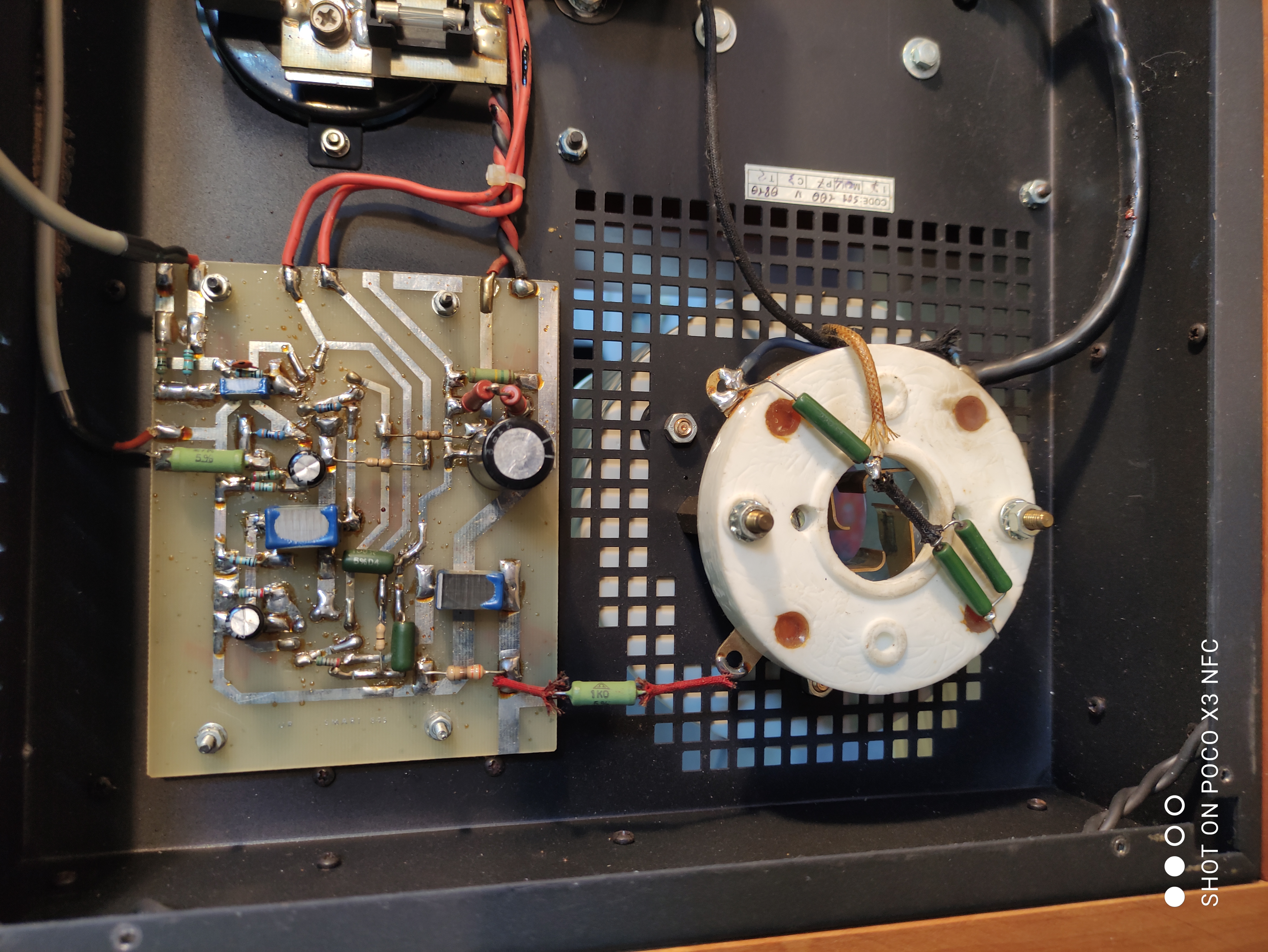

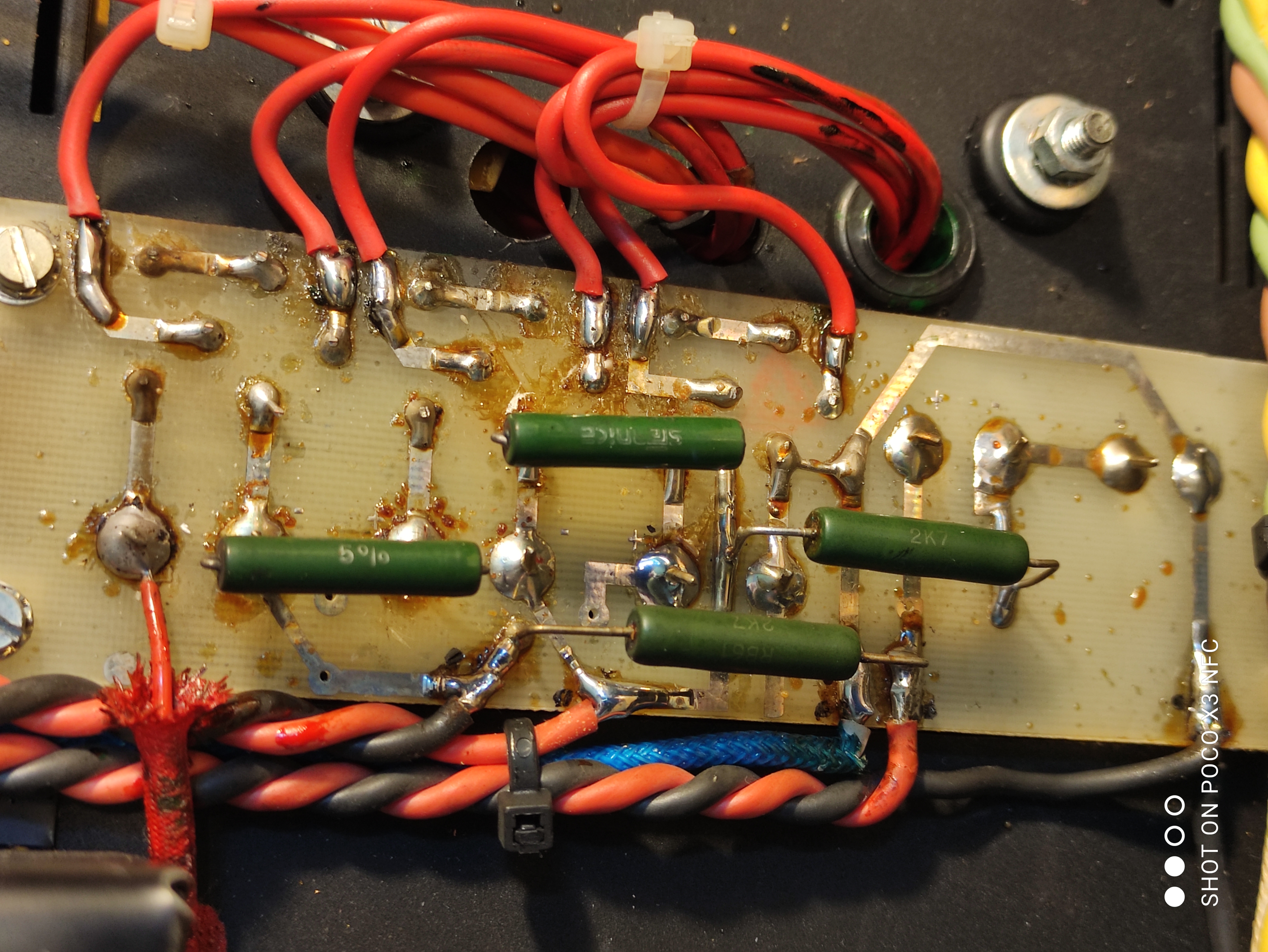

  13. #33
    Завсегдатай Аватар для Medan
    08.08.2009
    76
    1,850
    если бы вы видели монтаж... Это пипец!
    Попробую найти фотку...Нажмите на изображение для увеличения.
ID:	467071Понятно, что схема самая короткая. но монтаж..., был очень удивлён.

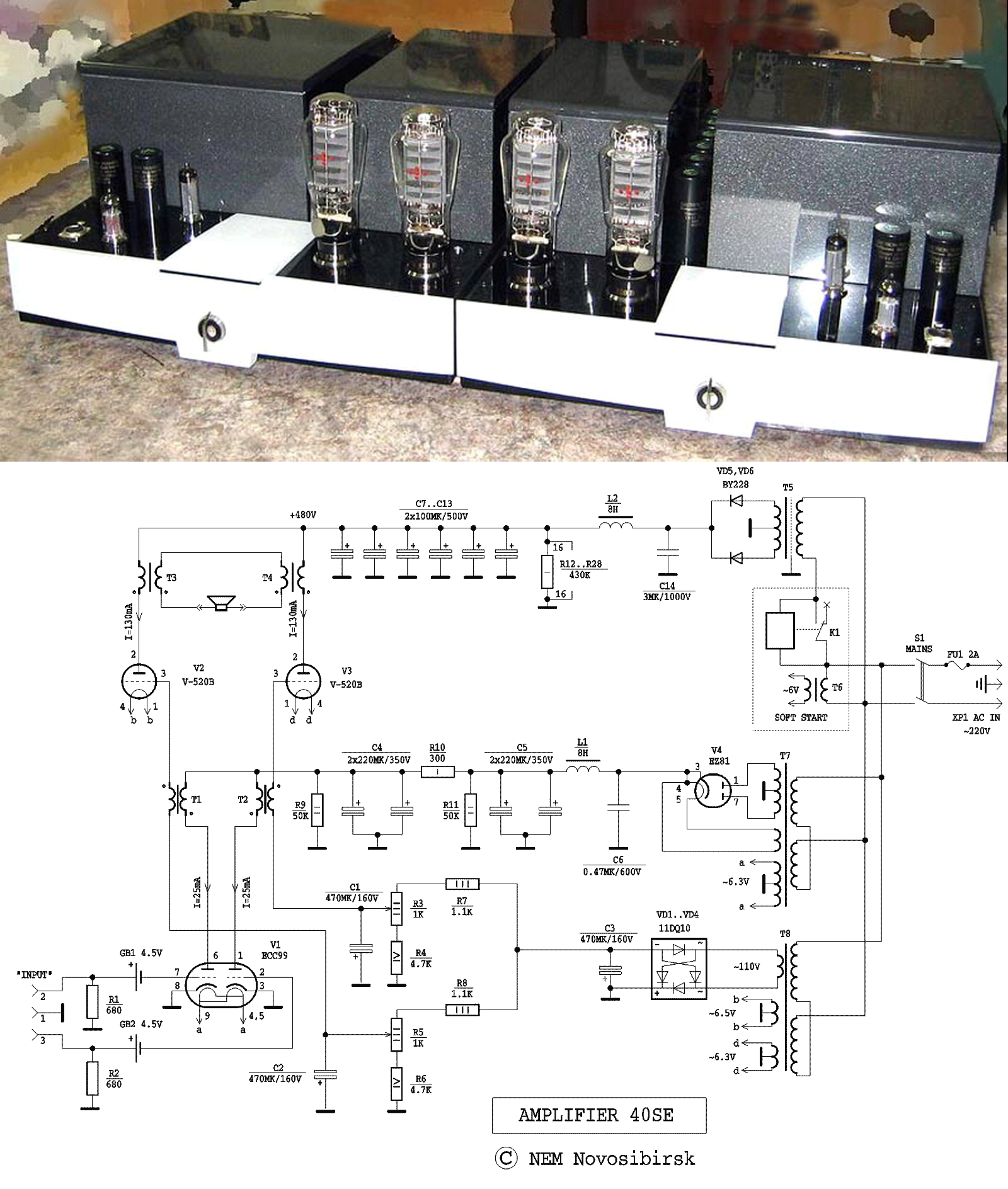

  15. #35
    02.09.2006
    Магнитогорск
    1,052
    А если их противофазно раскачивать, то это тема.

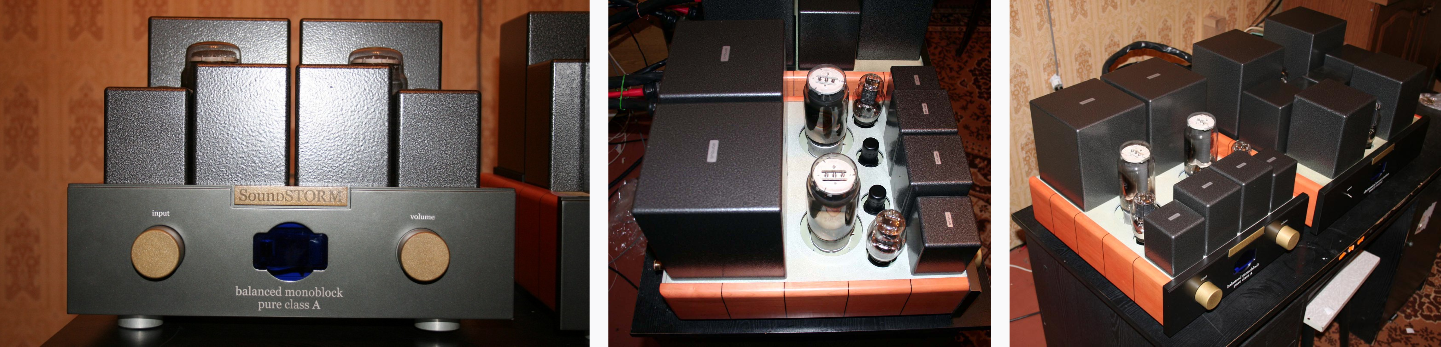

    Как на проф. уровне 20-ть лет тому назад делали НЭМ:
    Из серьёзных подобных реализаций запомнился проект Вадима (ака Belka)
