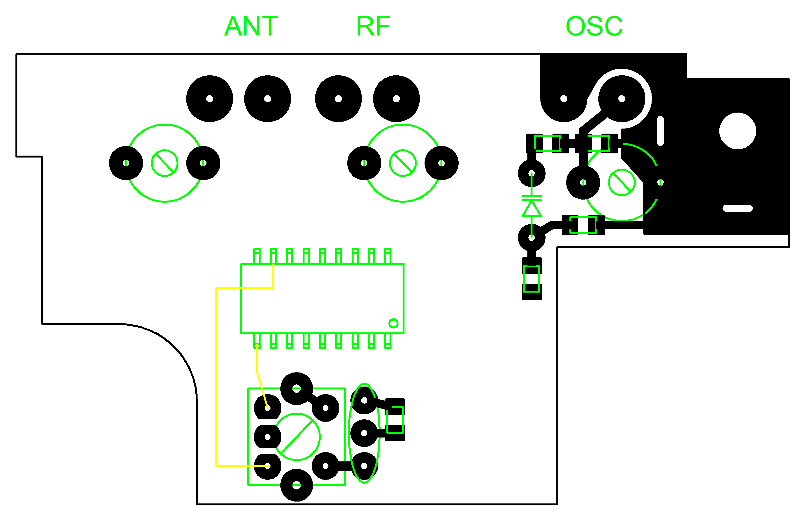

    По умолчанию Re: Перестройка (а может и переделка) УКВ блока 76-90 в 88-108
    А причем тут ПЧ ??? Я туда не лезу. В описании платы только написал - для чего она такой хитрой формы. (хотя формально 1ый каскад УПЧ находится в AN7244).
    В любом случае надо сначала сделать плату. Вот вопрос насчет полного сохранения фольги на одной стороне - насколь это актуально. Ведь в любом случае самая чувствительная к том гетеродинная цепь будет перестраиваться.
    Вот чуток прикинул :
    Принимаю критику и советы.
    ЗЫ "Электролиты" 1мкФх50В можно менять на 1 мкФ керамику. Стоят в цепях ФНЧ цепи АРУ (С67) и АПЧ (С65)
    Частый гость Аватар для AleksDudarev
    25.09.2024
    182
    Wladimir_TS, лучше БЕЗ фольги - а то столько паразитных емкостей будет что не поймаете куда упадут частоты...
    1 мкф лучше пленку поставить... типа вима /вишай

    Аватар для Wladimir_TS
    25.01.2010
    Россия
    187
    В один слой не разводится никак - тогда куча перемычек будет, что-б землю раскидать.
    3SK114 маркируется "UC", а у меня "UA"
    3SK121 маркируется "UG"
    На 113 даташита не нашел, только скан из книги предельно нечитаемого качества.
    25.01.2010
    Россия
    187
    Цитата Сообщение от Xantos Посмотреть сообщение
    На 0805 вообще без перемычек разводится
    Я-ж под ЛУТ делаю проводник под 0805 можно, но лучше не нужно. Особенно в ВЧ цепях. К тому-ж не разводится земля, которой там надо много и очень много. Надо подождать спецов по ВЧ.
    электролиты можно любые
    Вопрос стоял в замене электролитов на керамику равной емкости. С учетом их применимости в конкретной схеме (на предыдущий странице).
    Новичок Аватар для Xantos
    25.01.2025
    Я много сделал антенный усилителей (трансиверов ) на любительский диапазон 144 Мгц и 430 Мгц , нигде не было проблем с 0805 .
    вообще после 300 Мгц лучше все делать на *smd
    Под ЛУТ очень хорошо выходит печать под 0805 ! Сделаете плату , выкладывайте , посмотрим на ошибки .
    25.01.2025
    Как вы делали ПП ? Просто у меня платы с тонкими дорожками выходят очень не очень качественно, минимальная дорожка которая гарантированно выйдет 0,55 мм, а для прохождения под 0805 надо 0,3 мм. Я делал но блин это было сложно.
    Само собой. Но пока как-то разводится вариант со сплошной землёй на одной стороне и с минимальной разводкой земли на другой.
    Технология разводки под ВЧ/СВЧ несколько отличается например от силовой разводки платы.
    Не надо заморачиваться с шириной дорожки . Общая идея - минимально короткие сигнальные цепи . Делайте вариант со сплошной землей с одной стороны
    Сигнальные цепи выполните на "пятаках" . Под цепями гетеродина уберете земляную фольгу
    Вообще тут в KICAD работы развести плату на 10 минут дел
    пример платы УВЧ
    25.01.2010
    Россия
    187
    Думаю так и надо.
    Это да. Стараюсь.
    Нее у меня все медленно - в перерывах между основной работой, да и без вдохновения платы не разводятся хоть тресни.
    25.01.2025
    Понятно - у электролита высокое внутреннее сопротивление и ВЧ через него не замкнется, оно идет через керамику. Но почему его самого (с сохранением второй керамики с малой ёмкостью) не заменить на керамику - какие мгут быть проблемы ?
    В цепях АРУ и АПЧ можно оставить керамику на 1 mf. В цепи питания ставится электролит с блокирующей емкостью.
    25.01.2025
    Я так понимаю вход АЧХометра цеплять к выходу смесителя, отпаяв контурный конденсатор его выходного контура, что-б не мешал ?
    Все верно . Вы увидите метку гетеродина правее резонансной кривой на 10.7 Мгц
    Общий подход к настройке : Сначала настраиваете сквозную АЧХ и перекрытие по диапазону ( катушка гетеродина замкнута)
    Потом сопрягаете резонансную кривую и гетеродин
