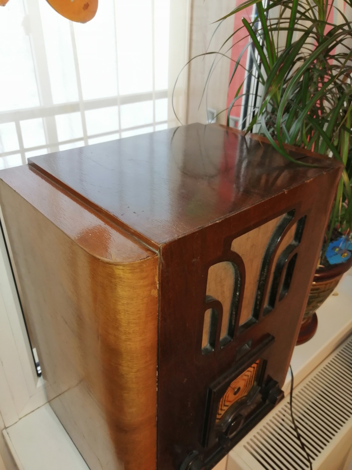

    Здравствуйте.
    Все руки и голову уже сломал, помогите кто чем может.
    Радиола Урал 111.
    Не вывозит НЧ составляющую выше громкости 30%. Если слушать только голос по радио, хоть 100% громкости, то играет чисто и без намека на неисправность. Но как только появляется НЧ составляющая, то начинает не вывозить, хрипеть. Убавишь до 30, всё чисто играет.
    1.Блок питания – Менял такой же диодный мост, заменил все электролиты (родные отстегнул) – Не помогло.
    2. В УНЧ менял 2 лампы, и почти все конденсаторы (после каждой замены прослушивал) – Не помогло. Конденсатора 4 осталось не менянных (устал от бесполезности работы)
    3. Отстегивал динамики (один заменил, был с распухшим диффузором). Слушал на внешней акустике (без внутренней) – Не помогло, поведение на внешней такое же.
    4. Поменял 6к4п слева первая если смотреть сзади. На ней погас накал. Не помогло.
    Посоветуйте, что еще можно сделать? Из за трансформаторов может быть такое? В УНЧ транс чуть теплый, а в БП горячий (но не кипит). Еще мерил напряжение на конденсаторах когда радиола бухтит, оно не проседает, ну может чуток (например где 200в, может 195в-205в).
    Снял видео на ютуб, но не знаю как сюда выложить. Сильно не карайте, просто я любитель самого начального уровня. Специалистов рядом нет, кому бы мог отдать радиолу в ремонт.
    Заранее спасибо откликнувшимся!

    Скорее всего , эта радиола примерно так и должна работать ... УНЧ там больше 3 ватт в принципе дать не может , да притом ещё и маленький выходной транс - значит , низких и мощных басов там изначально не планировалось Опять же , динамики , которые там стоят - они не басовые , ниже 45-50 герц вряд ли что-то дают ... ну вот и получается , что всё примерно соответствует такому вот "радио" . Улучшать что-то там бесполезно , без полной переделки всей схемы ... так что либо слушать , как есть , либо выкинуть
    Кстати , насколько помню , приёмник в тех радиолах был неплохой - если нет сильных помех , то ночью можно что-то услышать на СВ и КВ . УКВ диапазон правда совецкий , там скорее всего уже нет никаких станций . Пластинки старые можно послушать ... но ждать от этого "чуда техники" звука Hi-End , потому что там "лампы" - совершенно бесполезно , да .

    Родной выходной трансформатор для басов и не предназначался. Он там совсем мелкий. И динамики там тоже не умеют басы, не модно тогда это было. Да и схемотехника там вся не для качества (по современным меркам).
    ---------- Сообщение добавлено 07:53 ---------- Предыдущее сообщение было 07:52 ----------
    Именно так.

    turinec, Те, кто утверждает "...де - это так и должно быть..", похоже Ваше видео не посмотрели..?
    Не должно так быть! Выходной транс пропустит сколько может те "басы", но явно не с такими дикими искажениями!
    Вы сами послушайте как аналогичные радиолы звучат, на том же Ютьюбе много видео!
    Явно лампадки не в нормальных режимах, особо 6Н2П, похоже смещение (по схеме 1 Вольт) совсем мало.
    Вы пишите "заменил ВСЕ конденсаторы", а на видео отстойные БМТ как стояли, так и стоят,
    прочитайте про них в инете (здесь к примеру: https://rt20.getbb.ru/viewtopic.php?t=102256),
    они же давно потеряли свои ёмкости, если вообще в КЗ не превратились!
    Шунтирующий конденсатор (что стрелкой показал) отбросьте, послушайте без него,
    вполне вероятно,что тот попросту коротит..? Да и вообще от всех БМТ хорошо бы избавится,
    на те же К73 заменить и аналогичную плёнку на необходимое напряжение! Удачи!
    p.s. И ещё добавить: Вы пишите, что "заменили селеновый выпрямитель на диодный и ничего не изменилось..."
    Вообще-то должно измениться, потому как на селене очень большое падение напруги
    и при замене на диоды анодное напряжение увеличится Вольт на 50-т, а то и больше!
    От селенового выпрямителя избавляйтесь, те выходя из строя уносят за собой и силовой транс!
    А заменив на диодный, наведите порядок с напряжениями, что б погасить излишнее, придётся
    балластный резистор большой мощности в цепь установить (от 100 до 200 Ом)
