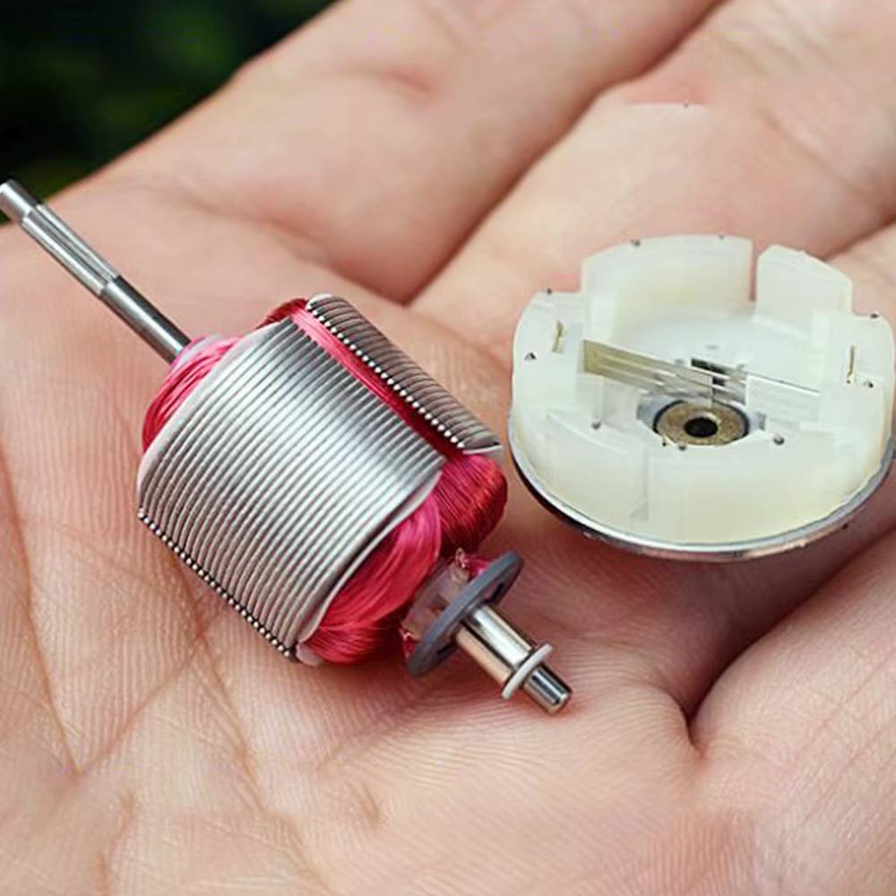

    У RF-510T на моем Teac стоят ламели, как на этом фото.

    А это точно 510? Мелковат. Или рука большая. И насечку на валу никогда не видел. Возможно, кастом.Нажмите на изображение для увеличения.

    Нет, это фото 370.
    510-й я разбирал пару дней назад, не получилось почистить не погнув ламели.
    Сейчас стоит в ЛПМ, завтра буду снимать и могу сфотографировать.
    Здесь японец разбирал, по коллектору видно что стоят ламели.
    https://audiolife.coolblog.jp/2019/0...2%BF%E3%83%BC/

    Цитата Сообщение от Revolution Посмотреть сообщение
    Нет, это фото 370.
    А в чём вопрос? Вместе с якорем аккуратно вынуть.

    По умолчанию Re: Кассетные магнитофоны AKAI
    Они все черные были от нагара., неосторожно погнул во время чистки.

    Разобрал.
    510-й движок, стоят ламели.Нажмите на изображение для увеличения.

    Похоже, что этот движок CW.

    Да, вижу. Мне попадались и с графитом.

    Думаю, реверсивный. На перемотке стоит.
    ---------- Сообщение добавлено 22:34 ---------- Предыдущее сообщение было 22:30 ----------
    Вложение 466367 Вот пио с регулятором на LA5531. Тоже ламели, причем с одной стороны щётки.

    Да, он реверсивный с деки Teac R-9000.

    Вообще, с моторчиками в последнее время проблема встает в полный рост. Даже после чистки при подмотке особенно в конце кассеты останавливаются, а тонвальные сильно греются. Похоже от времени магниты потеряли свойства.
