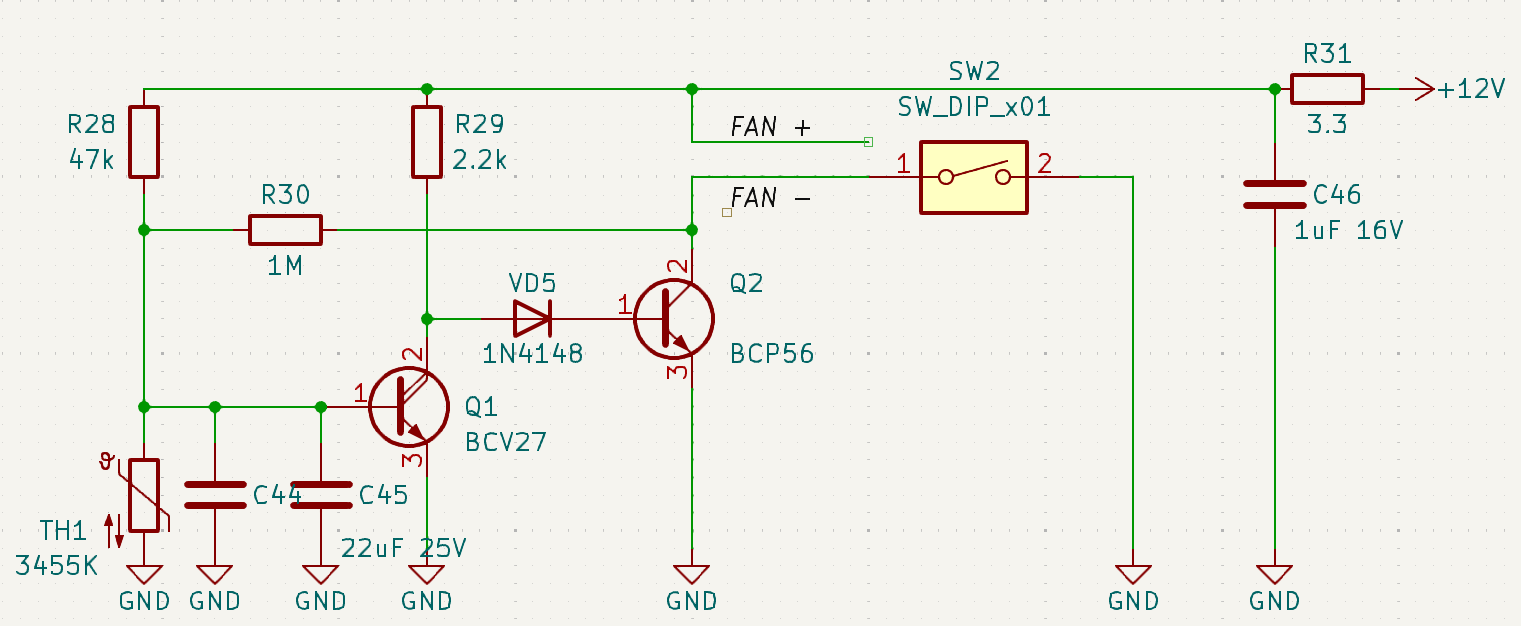

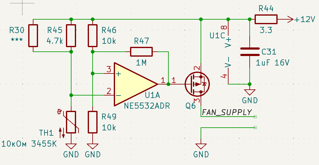

    Схема управления вентилятором охлаждения чипа была изменена мною таким образом, чтобы скорость вращения была пропорциональна температуре нагрева. Вот схема автора
    Вот моя схема

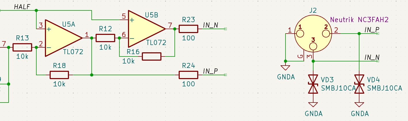

    Теперь о входных сигналах. В исходной схеме балансный вход соединён с выходом предусилителя небалансного входа.
    И получается такая картина — сигнал балансного входа смешивается с выходом предусилителя небалансного входа, что приводит к ослаблению сигнала в два раза (на слух) и появляются сильные искажения.
    Поэтому я вставил в схему переключатель входов, и убрал защитные двунаправленные диоды для уменьшения влияния на сигналах

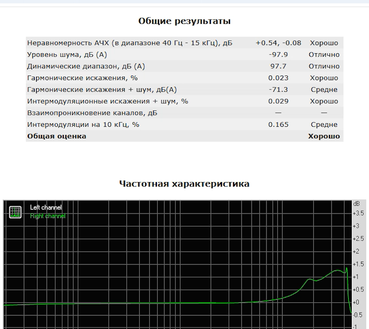

    Измерения характеристик усилителя с помощью программы RMAA.
    Звуковая карта Focusrite Scarlett 2i2 3Gen. Эквивалент нагрузки — набор из 10 сопротивлений 39 Ом, общее сопротивление 3.94 Ом. Делитель напряжения (слева направо) 1.5 кОм и два по 100 Ом.
    Сигнал с выхода усилителя подаётся на вход звуковой карты через трансформатор на пермаллоевом сердечнике, так как прямое соединение приводит к срабатыванию защиты чипа.
    Результаты измерений
    Смею предположить, что результаты могли быть значительно лучше — здесь нужно учитывать влияние разделительного трансформатора.
