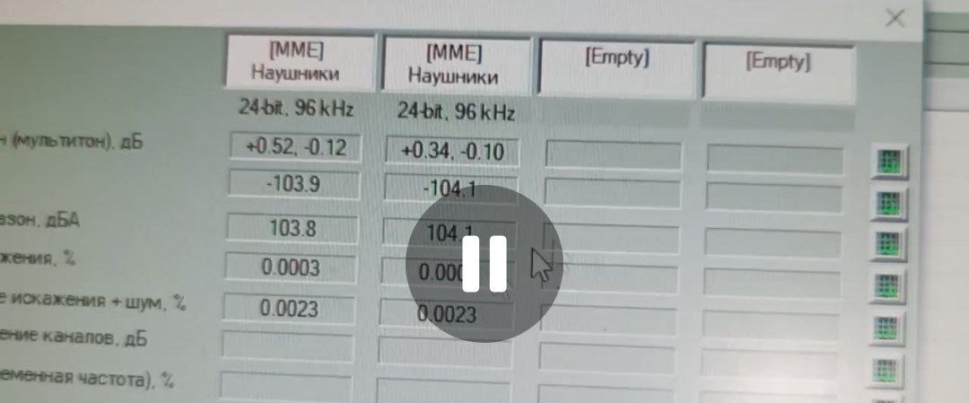

    У автора очень высокие искажения.
    Вот, искажения намерянные на варианте с преобразователем в авто. На порядок лучше чем тут.

    Да и в нормалоныз размерах комнаты, при колонках вменяемой чуствительности, он большую часть времени будет рабодать дай бог чтобы процентов на 10 от максималки.
    Алекс, эту микру вообще выше 100 ватт на 8 ом не имеет смысла использовать, даже с PFFB. Слишком быстрый рост искажений выше 100 ватт и вообще на ВЧ она тоже не очень. Как начальный уровень - ничего.
    Как проводились измерения? Можно ссылку на видеообзор, подобный этому? -> https://youtu.be/bZsLrvvhUEc
    ах да, с Ютубом проблемы. Вот дубль в ВК -> https://vk.com/video60016742_456239142
    ---------- Сообщение добавлено 22:04 ---------- Предыдущее сообщение было 21:58 ----------
    Я тестировал эту микру на 60 вольтах, соответственно оригинал, не с алиэкспресс. Выжимал в PBTL 380 ватт на 4 ома.
    Не верю. Ссылку на видео обзор, пожалуйста. Подобный моему. Где всё видно и понятно, в каких условиях проводились измерения. И мультиметр будьте добры снять камерой, чтобы 60 Вольт питания было видно. И показания мультиметра на выходе усилителя снимите, как у меня, тогда и продолжим обсуждение.
    UPD. Присмотрелся к картинке с красивыми цифрами - там наушники в нагрузке были что-ли?
