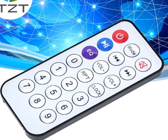

    По умолчанию Re: ВЫбор ЦАПа. Вопросы нуба
    Тезка, зуб даю, ты не отличишь
    Брал коллеге по работе с алиэкспресс за 1000 - 1200р хотел найти изъяны и единственный это был пульт, его надёжность. Типа такого. Нажмите на изображение для увеличения.
