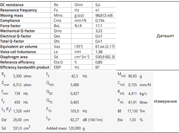

    Всем привет. Для пробы был приобретен и измерен динамик Lavoce SSF122.50L
    Саб рассчитывался на отдачу от 30 Гц по -3 дБ

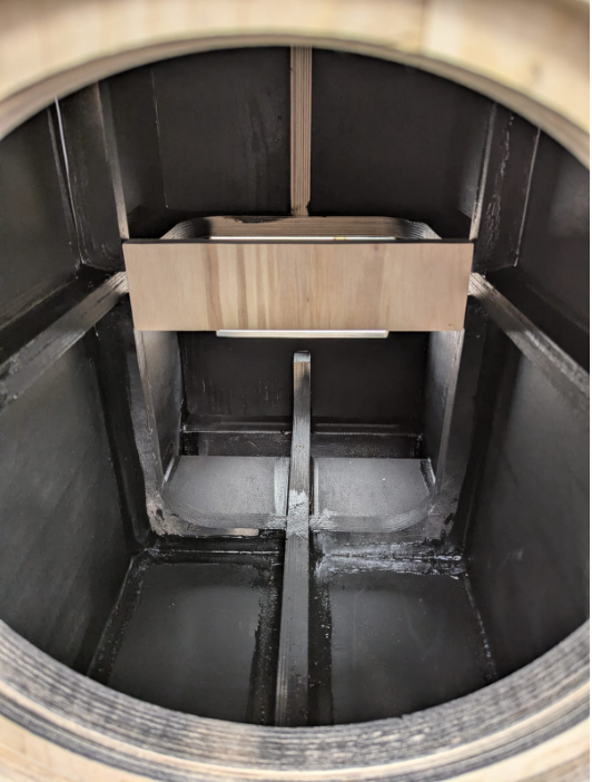

    Соответственно спроектирован и собран короб. Про недостающие распорки мне уже сказали, если что. Добавлю позже. Также, покраска морды сделана чтобы в квартире не стояла голая фанера и хоть какой-то был вид.

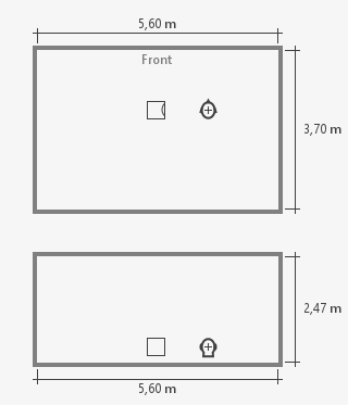

    Измерения проводил в квартире, т.к. нет возможности поехать в поле или еще куда-то. UMC202HD + ECM8000
    Расстановка саба и микрофона следующая

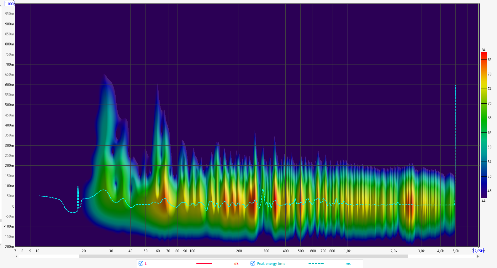

    Ну и, собственно, измерения (без фильтров)
    Красный - 1 метр
    Желтый - 0.5 метра
    Зеленый - 0.1 метра
    Синий - порт 0.1 метра
    Сглаживание 1/12, графики разнесены друг от друга:
    Кому интересны другие графики, надеюсь сможете открыть и посмотреть во вложенных файлах измерений. Или скажите как их настроить, например водопад 1 метр
    И например спектр 1 метр:

    Интересно ваше мнение и замечания.

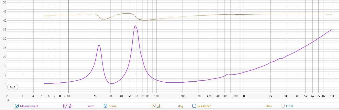

    Импеданс померить
    ---------- Сообщение добавлено 01:48 ---------- Предыдущее сообщение было 01:43 ----------
    Да и зачем сабсоник ?
    Уменьшить ход, скорость ветра.. Хотя смотрю в рабочем диапазоне эта выгода незначительная, да и с сабсоником растет ГВЗ

    Цитата Сообщение от halfcat Посмотреть сообщение
    Ну вот, видишь провал между пиками? 31гц.
    Рабочий диапазон никогда не спрашивает, где ему быть.
    Появится реальный тон эдак 25гц, будет не до рассматривания графиков ГВЗ.
    Аватар для halfcat
    01.01.2020
    Волгоград
    830
    По умолчанию Re: Сабвуфер SSF122.50L ФИ 90 литров
    Ага. А в респе расчетная 32.5, получается сходится? Ничего не пойму, Макс говорит, что настройка ниже
    Добрый Аватар для Gudronov
    11,821
    Это не излучение головы, а сумма излучений головы и порта. В нулевой зоне работают в основном сантехнические, а не акустические принципы.
    Я тоже поначалу пытался из интереса получить одно и другое в чистом виде. Снял дверь, сколотил из двух древних сороковок (советская дсп на пол) панель, имплантировал в нее корпус, порт в одну комнату, голову в другую.
    Все равно нулевую зону приходится приводить к полупространству или еще чему, потому что там все наперекосяк, и в чистом виде никаких объективных количественных оценок не предполагает.
    Но минимум изучения головы, естественно, там, где должен быть по расчетам, плюс-минус неучтенка от прилегающих к порту поверхностей.
    И в точности там, где провал на импедансе, и о чем свидетельствует визуальная картина.
    У меня просто работа такая, что проверять нужно абсолютно все и всех, не говоря уже о себе самом, поэтому я проверяю в том числе очевидные вещи. Проверил, сделал выводы, и потерял интерес к подобным микрофоным измерениям.

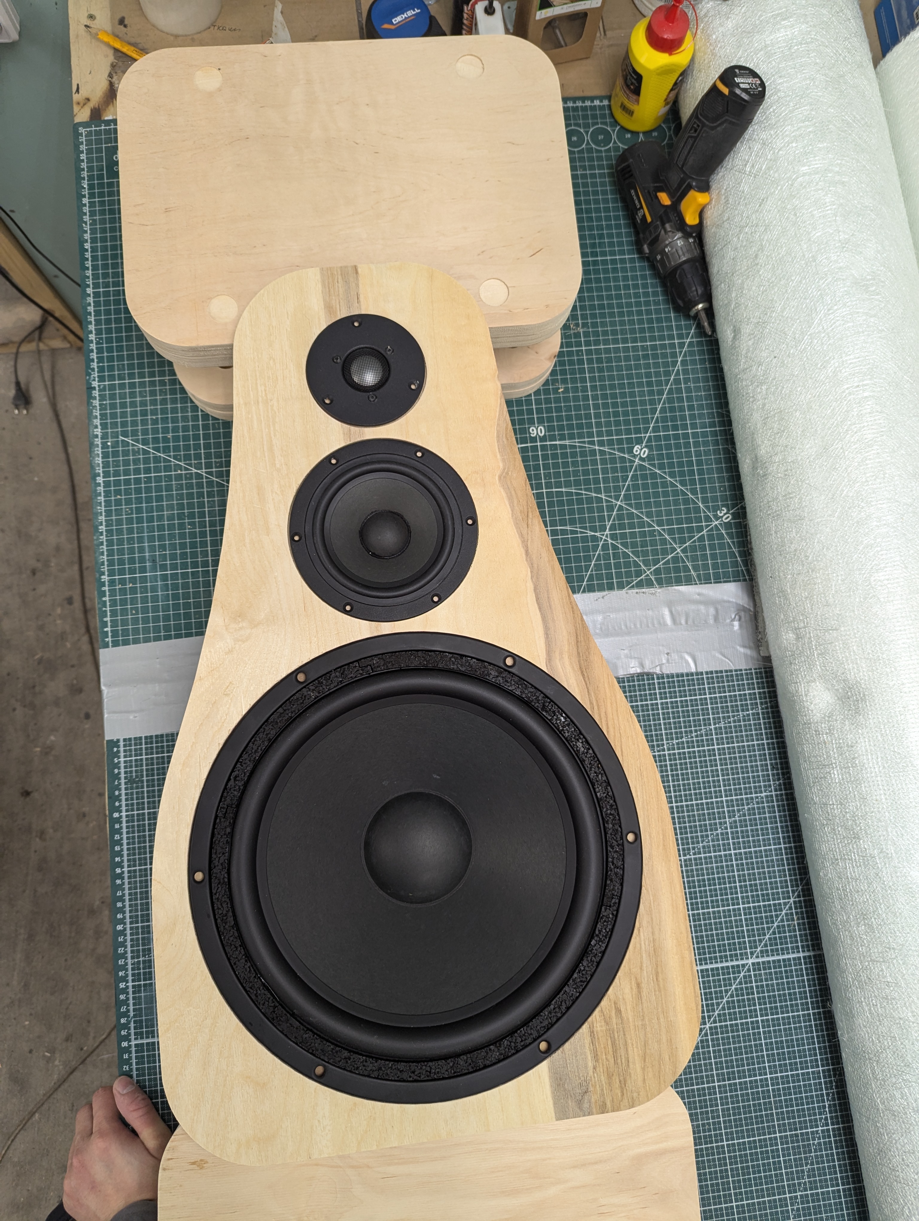

    Параллельно лавойсу есть проект на асалабе. B3012.8 (ЗЯ), МР1344.1.8, Т290.1.1.8. Этот саб для них и сделан, в принципе. Все чисто экспериментально, без каких-либо амбиций

    Очень рекомендую запилить макеты на 061.80 и асалабовком пище.
    И еще два 3012 оппозитно в закрытый кубик 50л.
    У тебя железа есть, наимпровизировать можно много чего.
