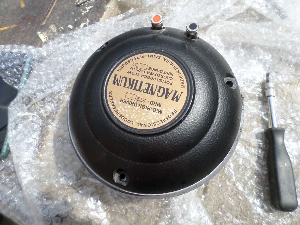

    пойдет динамик 15tbx100 в двухполосный топ с разделом 800-1000гц?
    думаю куда мне двинуть систему, посоветуйте
    сейчас у меня 15" с катушкой 4" + драйвер 1" с катушкой 1,75"
    1) либо я добавляю в систему СЧ 8m400 и получаю
    15" + 8" + 1,75" раздел с СЧ планируется ~400гц
    2) либо я покупаю крупные драйвера 3", делаю раздел 800-1000гц и система остается двухполосной

    Сразу по памяти-у 272 в районе 10 кило гадкий резонанс,и сверху нужен шельф в +6/9дБ
    Ну или давить остальное,что ниже
    Это если в биампе
    В пассиве нужно считать режектор на частоте резонанса,и последовательно с драйвером ставить корректирующую цепочку из резистора и кондера в параллель
    И еще момент-их было 2 версии,на 8 и 16 Ом,с 16-Омными может не хватить чутья на правку кривизны в пассиве
    С биампом пофиг
    Это если в биампе
    С биампом пофиг

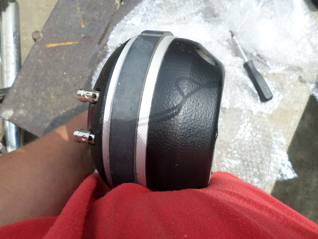

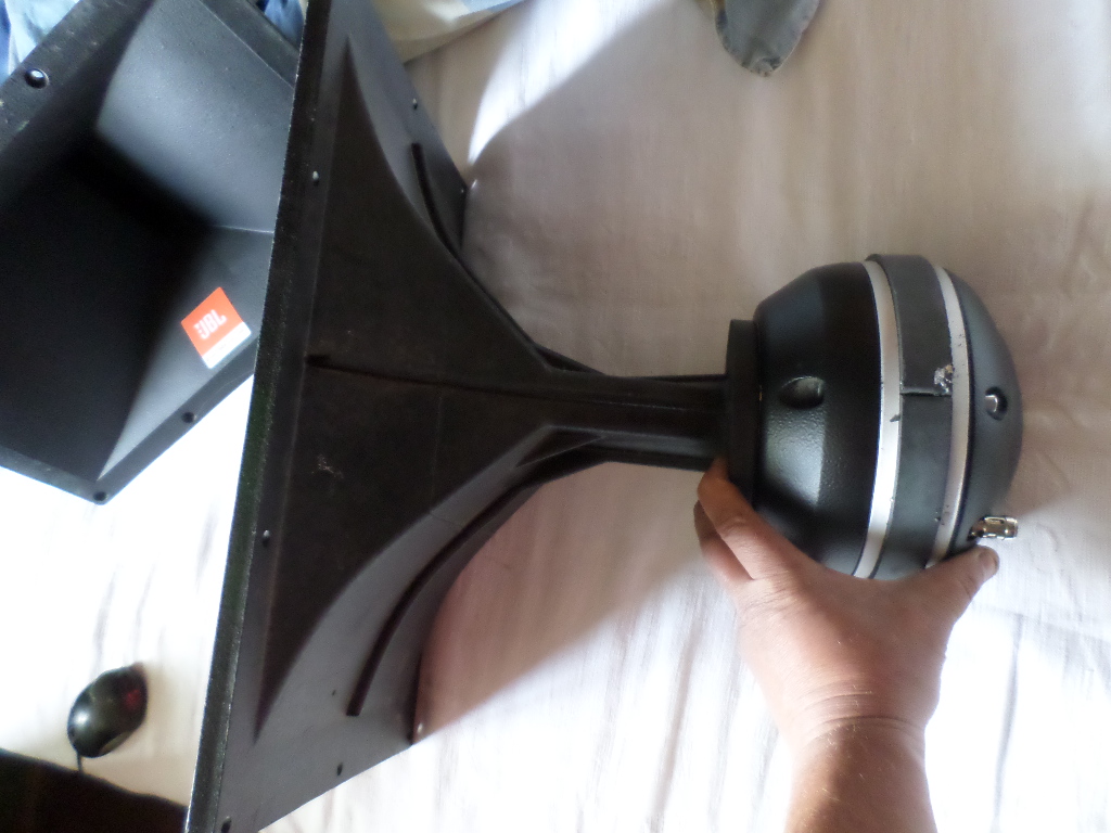

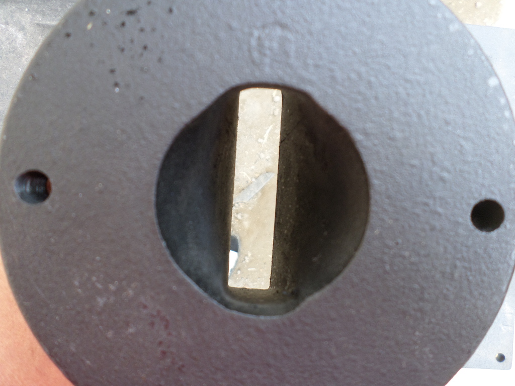

    По рупору хз,что то киношное,скорее всего 90х40/50/60,от глубины зависит не расстояние,а нижняя граничная
    Верх соответственно валится раньше
    кстати вы были правы, спросил я где стояли эти драйвера с этими дудками, ответили - в кинотеатре
    это значит что у меня с этими дудками не будет верхов?
    и если 8" на СЧ мазохизм то что тогда? 6" - 6nd410? лучше будет? от скольки его можно запускать снизу и где делить сверху

    1-любому крупному драйверу нужна шельфовая коррекция в + сверху,это неизбежность
    В биампе рулится в проце,в пассиве ставится RC-цепь,кондер и резистор в параллель,и все это последовательно с драйвером после фильтрующих элементов
    Чутье балансируется L-пэдом,это 2 резистора,1 последовательно,2 параллельно драйверу
    Номиналы всего этого нужно считать и мерить в комплексе,изменение одного ведет к пересчету остальных
    Еще раз повторюсь-возьмите версию sa-серии от евм,повторите фильтр,срастите с имеющейся 15,и послушайте/померьте
    По итогу уже делайте выводы о необходимости дальнейших телодвижений

    привет! драйвера пришли) какие они огромные!)) вскрыл, осмотрел, все нормально
    рупора тоже очень порадовали - JBL 2380A, они под стать этим драйверам, такие же большие
    дудка сначала идет на сужение а потом на раскрыв)
    думаю такие монстры просто обязаны две пятнашки тащить))
    фотки в три поста разделю)
