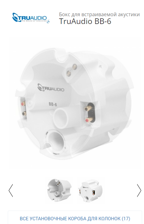

    В общем, буду пилить щиты метр на метр(примерно), их крепить к потолку, и, уже к ним, крепить динамики.
    Затейливо как то получается. Есть же такоеНажмите на изображение для увеличения.
ID:	454035 как установить такое в натяжной потолок, знает практически каждый, кто их потолки устанавливает.

    По умолчанию Re: Потолочная акустика в натяжной потолок. Нужен ли короб?
    Речь о том, что акустика рассчитана на установку в щит, что невозможно, если потолок натяжной.
    Был бы он из гипсокартона было бы проще.
    А короб я и сам бы мог сделать.

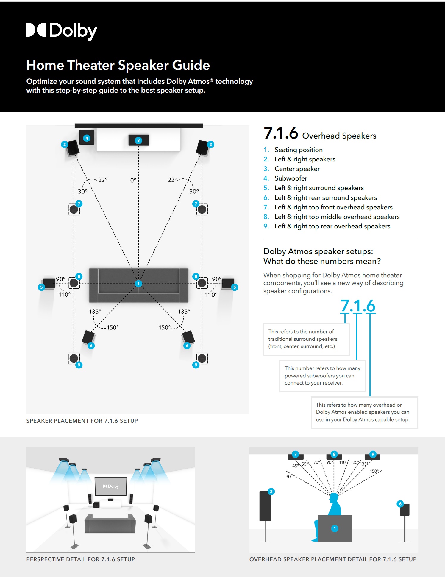

    Одну часть делишь на 8, вторую на 5.
    По первой ставишь на 4й отметке, а по второй стороне на 3й отметке.
    Это если кто не понял про "без общего делителя".
    И при первом приближении в поиске места для колонок в помещении, это правило сойдет для начальной точки поиска места установки и саба, и колонок.
    Там от точки прослушивания\просмотра размещение зависит.
