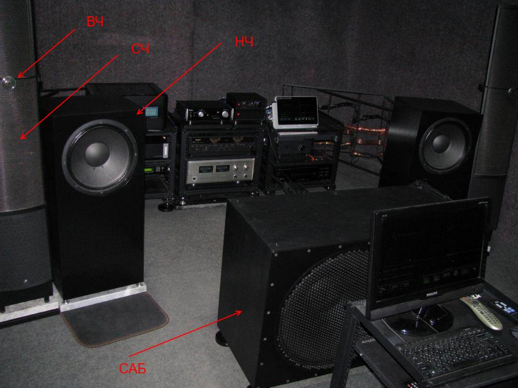

    2х3 полосы + саб, усилители стояли рядом с колонками, источник - по центру.
    Старый вариант, еще с аналоговым кроссовером (фоток более поздних увы, нет и уже не будет):
    Длину кабелей можно прикинуть. Никакого фона, разумеется небыло.
