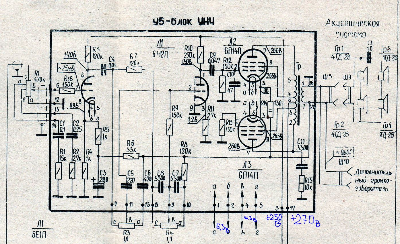

    Решил создать отдельный топик по УНЧ Ригонды 102 последней ревизии, что с 1 фронтальным динамиком 4ГД-35.
    Собственно, вводные: есть эта Ригонда в идеале, не копанная и дорогая, как память. Только, вот мебель не нужна, хочется красиво звучащий интерьерный продукт (направление - вокал / джаз).
    Возникла мысль: почему бы не переделать ее в Стерео (двойное моно), взяв еще 1 такого же донора (благо стоят они в последнем поколении дешево), корпус динамиков разделить 12 фанерой по центру на 2, экранировать синтепоном, выкинуть боковые динамики, зашить дырки, переднюю панель изготовить из нового куска 12 фанеры под 2 широкополосника типа Tesla ARZ 6604, Altec Lansing 409-8C или Siemens 6Ruf.lsp.22a (все по 4 ом, как и родной усь). Да, широкой сцены не получим, но всяко будет заметно интереснее, чем моно.
    Само собой переделать родной ламповый УКВ на FM (без китайщины), заодно выкинуть родную вертушку и имплантировать на ее место панель Аккорда 001, что стерео (высший класс, хоть и с нятяжкой, но фонокорректор на германиевых транзисторах, красота), при этом тот же самый завод Радиотехника и те же самые года производства. Никаких блютузов и прочей порнографии - только родной Line-In, к которому будет подключен сетевой транспорт (думаю WiiM Mini - за глаза).
    Итак, вопрос: насколько идея с 2 родными моно усилителями (место там под второй за глаза) имеет право на жизнь, вообще стоит связываться с переделкой родного УНЧ и можно ли из него выжать что-то приличное?

    На аудиопртале целая ветка была по апгрейду усилителей с Ригонд. Там же были и однотактные усилители и двухтактные.
    Многие через этот этап проходили.
    У меня Ригонда 102 в детстве была.
Название:	РР 6н2п-6п14п Схема УНЧ РИГОНДА-102 -1.JPG
Название:	РР 6н2п-6п14п Схема УНЧ РИГОНДА-102 -2.JPG
Название:	РР 6н2п-6п14п Схема УНЧ РИГОНДА-102.jpg
    Если честно там всё переделывать надо..... Начиная от блока питания, заканчивая самой схемой усилителя. А проблема в ширптребовском качестве трансформаторов - они обычные без пропитки с бумажным прокладками между слоями. Не дай бок постояли в сырости или в неотапливаемом помещении - в гараже например или в саду. Тогда большая вероятность выхода из строя трансформаторов. Вроде работает - все сделаешь и трансформаторы через пару часов работы выходят в КЗ.
    Т.е. бессмысленная трата времени, сил и денег? Выхлоп будет совсем никакой?

    То как оно играет в стоке - плохо. Взять с РИГОНДЫ -нечего. НИ одной детали. Лампы - заезжены в хлам, ламповые панельки -плохого качества и сгнили. Трансформаторы - выходные - плохие параметры и плохое исполнение. Силовой трансформатор - не подходят напряжения и сила тока
    - взять только железо можно на перемотку - но и оно устарело. Ни одной детальки не применить - все конденсаторы давно ресурс выработали , да и сразу были низкого качества. Зелёные сопротивления УЛИ - скорее всего не подойдут по номиналам........ Ничего там нет. Либо оставлять в первоначальном состоянии как память, либо просто выбросить.
    Просто возьмите любой китайский модуль усилитель +фм приемник -той же мощности и подцепите на её штатную акустику. И послушайте одну и туже станцию радио приёмника - вот сразу вам станет всё понятно.
    РИГОНДА-102 - это массовый ширпотреб середины 70-Х прошлого века. Выпускался миллионными тиражами. Была хороша и красива для своего времени. НО в текущий момент - нет радиостанций для её штатного диапазона, ЭПУ для пластинок -моно на пьезе игле 3 класса - игл нет, у старых игл вытек каучуковый демпфер - они даже в запакованном виде вышли из строя даже не проработав ни часу. Подшипники скольжения изношены. Фонокорректор на одной лампе с ручной регулировкой тембров. ВСе лампы давно выработали свой ресурс и ни разу за свою жизнь не менялись. Бумажные межкаскадные конденсаторы имеют утечку, Армянские бытовые электролиты сразу были очень плохого качества, да и ресурс там выработался давно. Схемотехника сильно компромисна - там ламповый кенотрон заменён на селеновый мост в блоке питания ......... высокие напряжения садятся с помощью 10 ваттных сопротивлений, чтобы получить нужные значения напряжений.
    Через 50-60 лет на грюндиках, телефункенах и тандбергах лампы, кондеры и прочее будет без обслуживания в лучшем виде?
    Про фонокорректор я писал в самом первом посте - мое предложение было выкинуть родной плинт с потрохами и поставить панель от Аккорда 001 - стерео с хорошим фонокорректором.
    Про динамики я также писал в первом посте - выкинуть и заменить на /см 1 пост/.
    Про переделку лампового тюнера я писал тоже.
    Вопрос был больше за усилитель, точнее за имплантацию второго и проторенный путь по их максимально приличному твику, ессно, с заменой всех конденсаторов. Ок, схемотехника усилителя Ригонды Стерео,
    что на 10 лет старше, лучше? Один фиг нужен донор - можно взять готовый усилитель с нее, и выкинуть старый, без экспериментов с двойным моно. Динамики, взять 8 Ом (они так же есть в вышеуказанных линейках).
