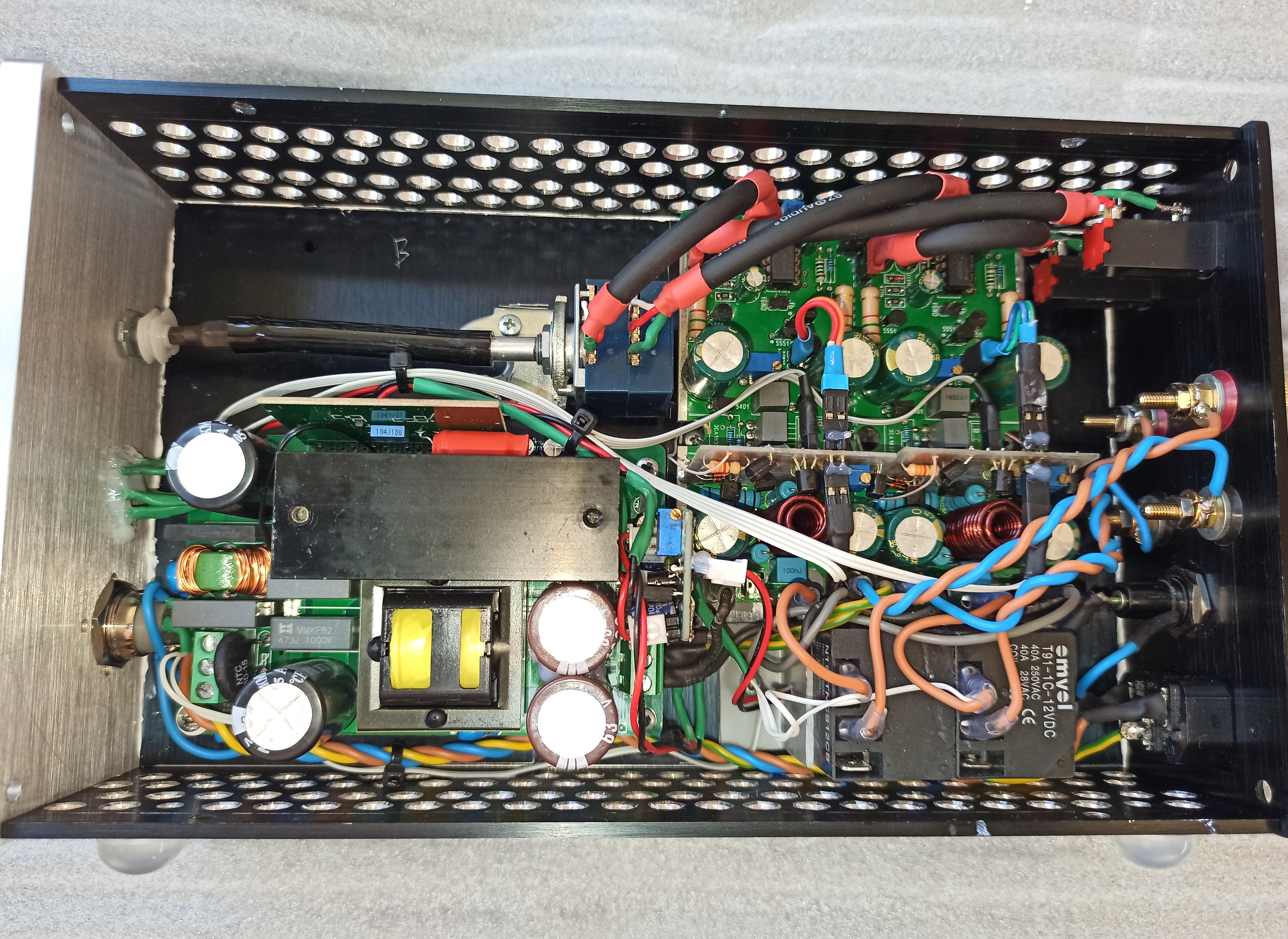

    На данном видео, в процессе доработки однополярного ЛБП, на его выход установлен синфазный дроссель. Одна обмотка на + вторая на минус, что заметно снижает ВЧ пульсации. Смотреть с 16:30

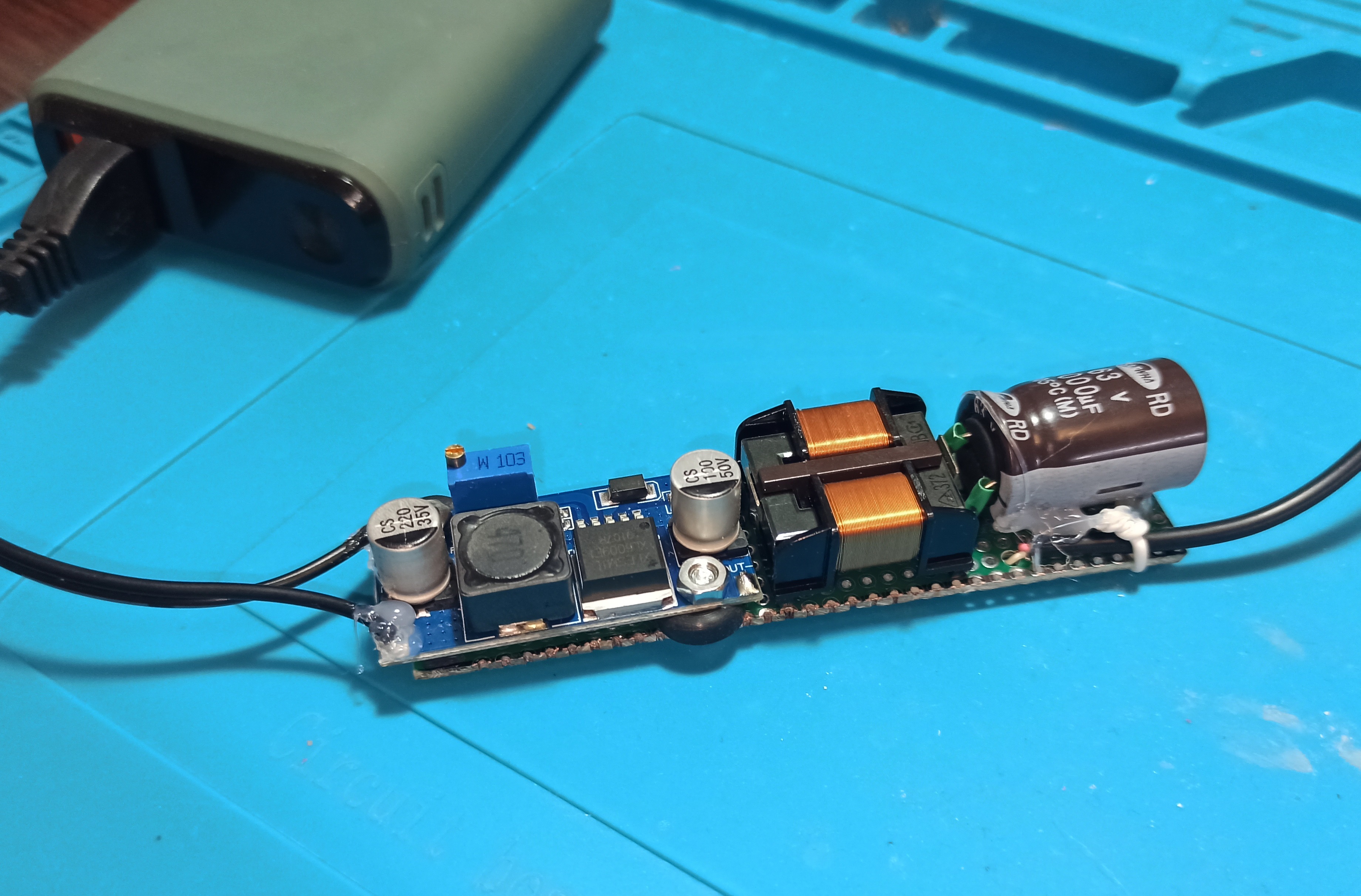

    Использовал данную идею, для очищения питания генератора Виктора. На выход самого дешёвого из существующих в природе повышающего преобразователя XL-6009 установил такой дроссель, и после электролит 1000мкф. Стоит заметить, что данный дроссель гибридный - т.е содержит как синфазные обмотки так и дифференциальные. В результате меня впечатлил, пульсации снизились раз в 20, без снижения чувствительности осциллографа создаётся эффект, будто они вообще исчезли.
    Теперь передо мной стоит задача, снизить пульсации уже двухполярного источника, а именно GHXAMP500. На его выходе вообще нет дросселей, и как оказалось - срёт он очень сильно. Питает стерео модуль усилителя +-36в , на платах УМ стоят по 2000мкф на канал по шине питания + и -. Земля на плате общая для двух каналов и подключается с БП одним проводом, а вот плюс/минус отдельными на каждый канал

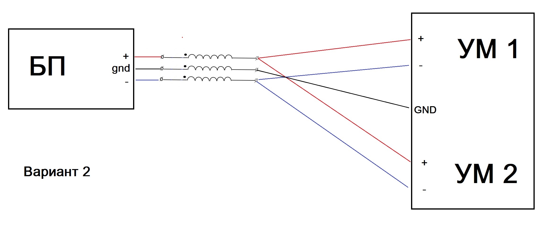

    Как лучше использовать дроссель в моём случае?:
    1. Два отдельных дросселя на каждый канал, намотаны в два провода для плюс/минус. GND на мекку стерео платы мимо дросселя.
    2. Сделать один общий на 2 канала, намотав его в три провода в шину +, GND и минус.
