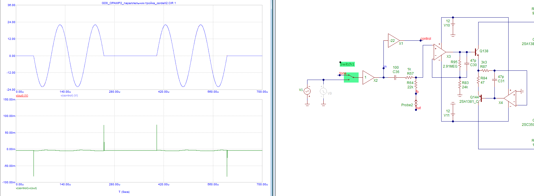

    По умолчанию Re: Система с нулевой ошибкой по линейно нарастающему управляющему воздействию
    Вот же, групповая задержка до 100 кГц, ничтожна мала, а тест c "сигналом Петрова", все равно дает выброс на 80mV

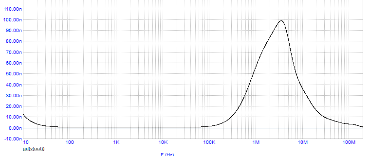

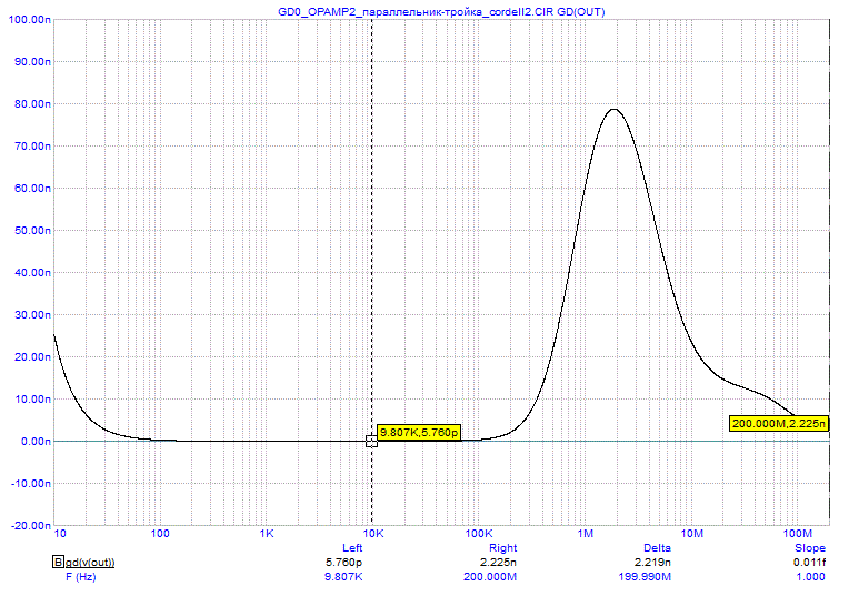

    Ничтожно мала это вот
    Только ошибка все равно будет, добиться нулевой ошибки на входном воздействии выше первого порядка невозможно (вероятнее всего).
    Но если ограничить спектр входного сигнала, можно добиться постоянной величины этой ошибки.
    Вот модель
    GD0_OPAMP2_параллельник-тройка_cordell2.CIR

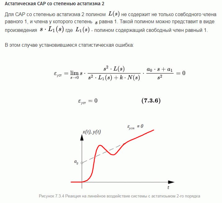

    В интернете нашел вот что:
    Вложение 450188
    То есть, два интегратора в петле обеспечат нам нулевую ошибку на нарастающем сигнале?
    Полагаю, в фразе "В этом случае установившаяся статистическая ошибка", слово установившаяся является ключевым ...?

    По умолчанию Re: Система с нулевой (минимальной) ошибкой по линейному управляющему воздействию
    Я пришел к такому выводу:
    Если система обеспечивает нулевую ошибку на постоянном токе (астатизм первого порядка), то на линейно нарастающем сигнале ошибка будет ненулевая, но фиксированная. А если сигнал нарастает с порядком выше первого, то ошибка будет нарастать. Расширением полосы и увеличением усиления этот эффект можно снизить, но смысл остается.
    Если же удастся сделать систему с нулевой ошибкой на линейно нарастающем сигнале (астатизм второго порядка), то фиксированная ошибка будет уже на квадратичном сигнале. То есть при той же полосе мы получаем улучшение точности следящей системы.
    Установившаяся - после окончания переходного процесса. Спектр входного сигнала должен быть ограничен так, чтобы переходной процесс не выходил из рабочего диапазона скоростей усилителя.
    То есть, чтобы переходной процесс в самом усилителе длился гораздо меньше, чем таковой у входного сигнала.

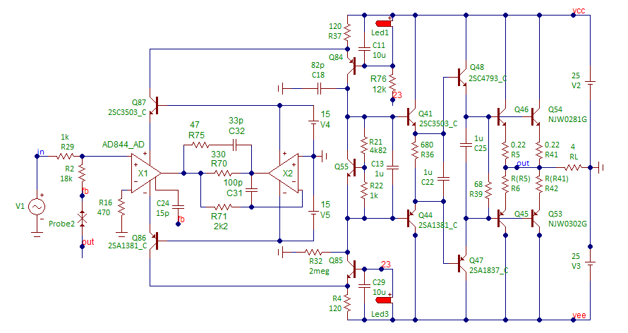

    Вот еще вариант "по мотивам".
    Этот уже можно серьезно подумать собрать.
    Петлевое 100дБ @20k
    Кг< -100дБ @20к при 50Вт в модели.
    Вложение 442921
    Ха.
    Я тут внезапно осознал, что из этой конструкции очень легко получается наша целевая схема, с уже отработанными решениями по клипу и постоянке, да еще и полностью симметричная.
    Плата под нее уже почти нарисована. Оу поменять и один конденсатор добавить. То есть место на плате под конденсатор предусмотреть и всё.
    То есть по сути это такая универсальная платформа получается.
    Очень интересно.

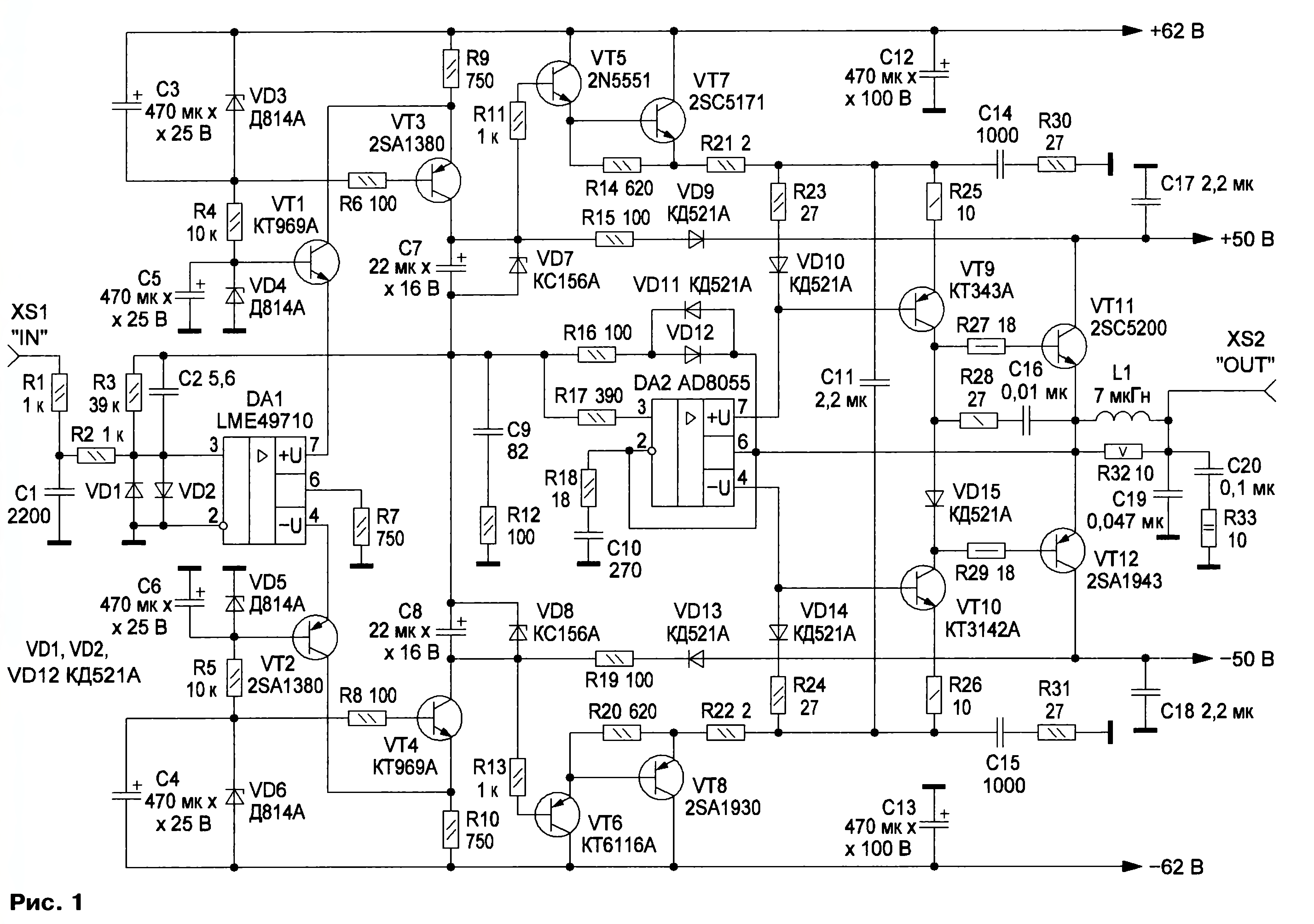

    п 34
    С многими глубокоосниками это к сожалению так.
    Либо многополосное усиление и оформление как активной ас.
    Либо доведения до стабильности в виде фактически драйвера соленоида, но не как усилителя ломовыми коррекциями с соответсвующим звуком.
    Либо редкие исключения.
    Вот пример Power Opamp есть такой термин )

    Думаю далеко ходить не надо рлц берем.
    Смотрим, осторожно повторяем самые простые схемы.
    Радио например открываем)
