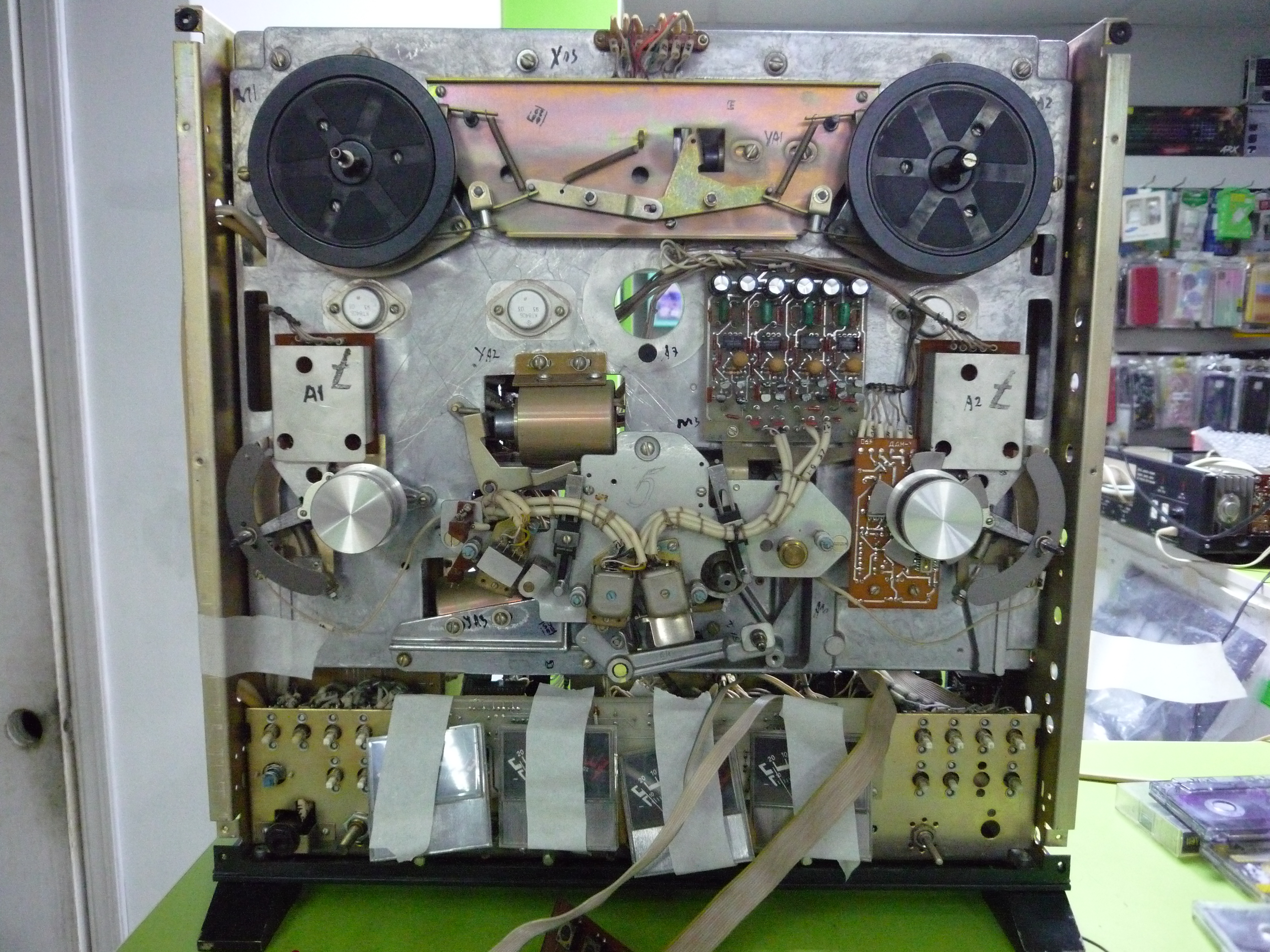

    Итак Олимп А400 94 год выпуска.

    хах, а я помню, как "возникла идея" этого сундука в голове полева, со слов антышева(главный инж головочного предприятия "домен", или руководитель группы какой, не помню точно), он поведал полеву о нашем 8 канальнике, что я сделал из олимпа + заказные головки доменовцев(первая сендаст 8 каналов в одном корпусе, но из-за непотребного кросстока, мы доплатили за 2 головки по 4 канала из "аморфного кобальта", зазоры смещены в шахматном порядке и меж ними сплошные экраны из медненного пермалоя). Всего 2 канала могли писать одновременно, без всякого сквозного канала, это нормально для самодеятельных музыкантов, накладывать по очереди инструменты, дописывая в разное время на разные треки, задержки сквозного канала 100.00% неприемлемы. Так вот, полев тот, в 1993 уже ныл, что продажи олимпов встали, надо какую-то новую модель и тут антышев рассказывает о моём самопале для музыкантов, ну и всё, полев радостно бежит на лепсе с идеей многоканальника "олимп". Однако, ничего не понимая в нуждах музыкантов, он решает сделать не 8 канальник, а только 4х, но, чтоб круто, со сквозным каналом )) В итоге, мафон получился не для музыкантов и не для меломанов, а видимо для скупщиков винтажа, спустя 30+ лет ))

    да-да, я говорил, может не самому полеву(хотя нас антышев знакомил, но что я ему советскому начальнику, тогда будучи студентом 20+ лет), но через антышева точно, что затея 100.00% провальная и объяснял, почему музыканты не в состоянии играть со смещением во времени на четверть секунды. Однако, полев решил, что он лучше знает и.. олимп на этом всё ;)

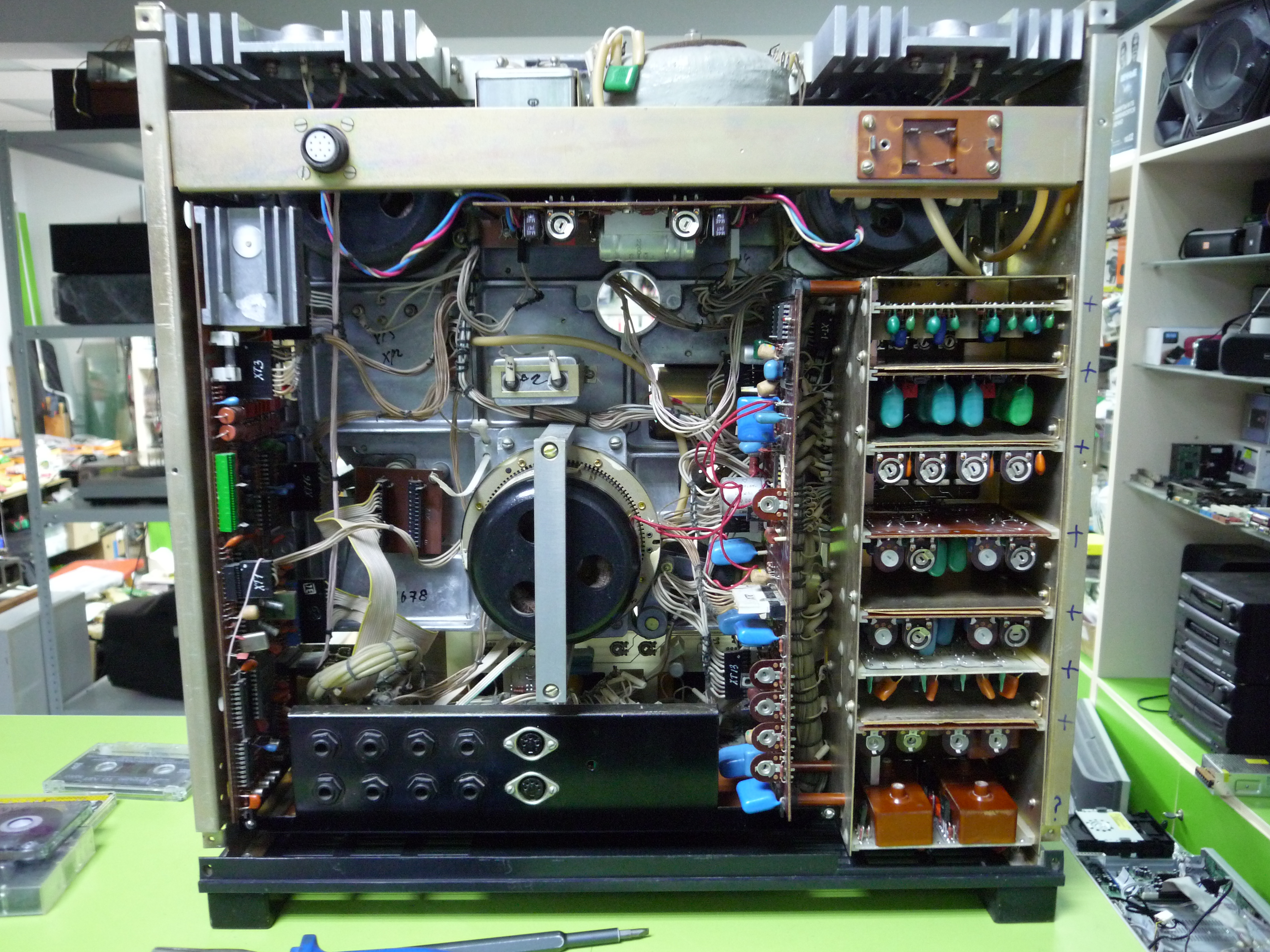

    IVX, подобных 4х канальников было много в миру сделано)), у меня точно пара Тиков проходила, там правда всё посерьёзней было сделано, не "кубики" вперемешку, а моноплаты на каждый канал с индивидуальным засинхронизированным ГСП, и про тенёта жгутов не припомню))
    Мафонная тема загнулась бы в любом случае - не до музыки народу стало, и всякий хлам типа "фирмА" появилась)), и нормальные аппараты везти начали "сколько хочешь".... - всё было направленно на уничтожение внутреннего производства - и всё получилось(((....
    По умолчанию Re: Олимп А400 (есть фото)
    были портабл студии так называемые, но кассетные, катушечников таких не помню. Катушечник из простых, 8 канальный был очень популярен на 1/4 дюйма фостекс(вроде даже звался А8), но он что-то в районе 2к стоил, для начала 90х, это деньги. Всё перечисленное предназначалось для начинающих музыкантов, хотя, даже джорж майкл, как выяснилось, дома писал демо на таких же. В любом случае, подобные мафоны нельзя делать со сквозным каналом, это убивало их назначение на корню.
    PS: да, точно помню спустя треть века )) фостекс а8, всё верно, тоже долби С, правда писать он мог на все 8 каналов, а мне явно хватало пары, поскольку писались все наложением, даже по одному каналу. ИМХО, сделай полев такой 8 канальник, что и я, отдел олимпов ещё бы лет 5 протянул на них ;)

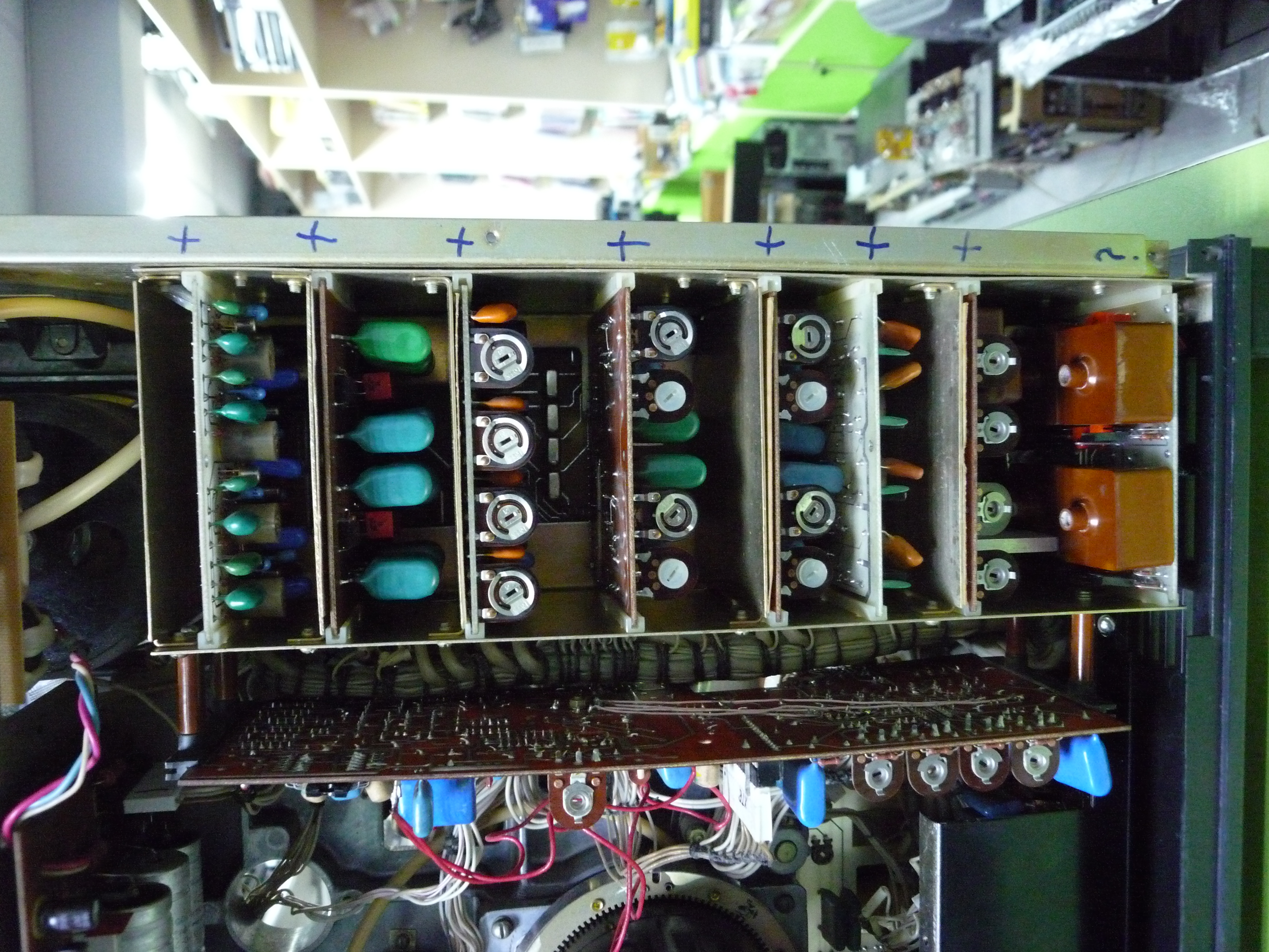

    КИП3 - катушка индуктивности подстроечная - в блестящем экране )) ставятся в Коммутатор Каналов Записи - откройте любую схему на Олимп 003/004 и найдёте похожую структуру))
    Усилитель Воспроизведения в синхронном режиме - в нём головка записи работает как воспроизводящая - обычно такое встречается в многоканальных магах для записи на соседний канал и сигналы не "разбегались" по времени, ему не важны ни шум, ни АЧХ т.к. он только для музыкантов чтоб в ритм и строй попадали)), но чтоб не перегрузить ВЧП должны быть фильтры пробки.
    аа, так всё же коммутировали воспроизведение с головки записи, и то ладно. Я сам этот кандибобер не видел, только со слов антышева помню. 8 каналов полеву показалось многовато, типа сойдёт и 4, да и головки почти стандартные, минимум изменений. Шумодав тоже баловство, сойдёт и без него, хотя, вот как по мне, так в шумодавах долби С и было всё преимущество портабл студио, перед всеми этими электрониками и олимпами. Когда каналов 8шт и все шипят, как хз что, это никуда не годится вообще.

    Вот один из Тиков сквозной канал у них для финального сведения, а для записи музыкантам так "синхрой" и называется, и не только в мультитреках, вообще в студийной МЗ распространено.

    8 каналов - это только для музыкантов (ещё уже сектор потребления), а сложность с учетом шумодавов выше значительно - всё упрётся в стоимость.. логику "Полева" иже с ним - понять можно))
    Проще наверное было 2 платы БЗВ от 005 поставить и какую то коммутацию/довесок УВсинх и др. отдельно соорудить, а не изобретать полностью новый агрегат, хотя в любом случае огород получается((

    К вопросу функциональности сквозного канала в мултитрекерах, у них была возможность скинуть несколько каналов в один, или в стерео пару, освободив каналы для следующих наложений. А как бы это происходило с перекоммутированием воспроизведения на головку записи?

    Если чёрная не стиралка, то вообще всё просто - 4 универсальных канала без изысков... Коммутации на морде не видно - скорее всего во внешний пультик включался, а там уж как хочешь и куда хочешь)))
    Для любой возможной коммутации нужна матрица 4х4 - сложновато для почти бытового аппарата...
