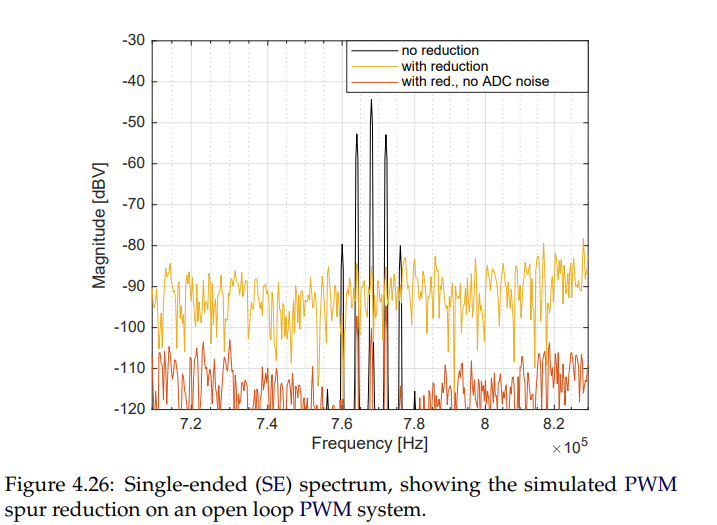

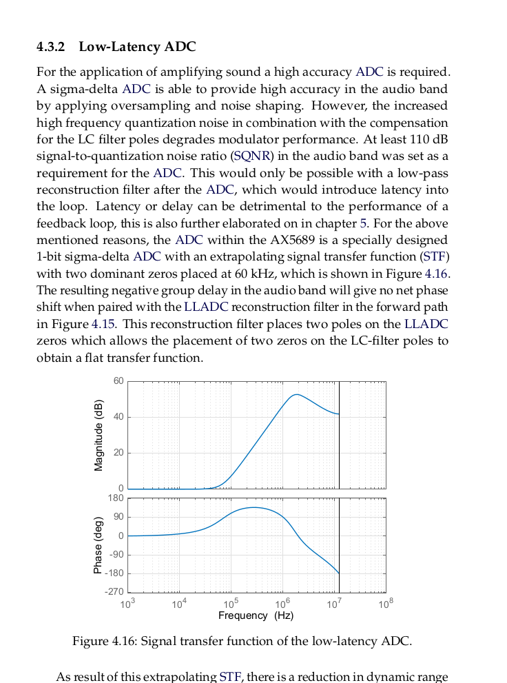

    Подробное описание архитектуры AX5689
    20230311_Thesis_Chris_V9.5_online_A1b.pdf
Название:	Screenshot from 2024-01-19 00-52-45.png
    Но самая главная фишки здесь - это латентность АЦП и задержка пересылки данных по внешней шине.
    В vandermerwe_digitally применили AD7760 и результат был не очень, а если свой ADC запилить на FPGA с правильным фильтром как в AX5689 сделали?

    Так в AX5689 тоже D/S, только своя самописная с блекджеком и ЦФ подогнанным под нойзшейпер.
    Готовая железная сюда не подходит
    И в этом тоже
    Вложения schinkel2017.pdf (4.38 Мб, Просмотров: 21)
    , судя по картинкам и абревиатурам возможно автор тот-же что AX5689 делал, только тут выход PWM мультифазный чтобы сдвинуть частоту спуров в высокочастотную область. А в AX5689 однофазный но тоже хитрый с подавлением спуров (без ООС). Подавление спуров упрощает задачу с АЦП.

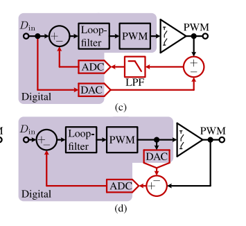

    Если не хватает разрешения АЦП, можно поставить на выход AFIR (например на чипе DSD179x для компактности) , затем выделить сигнал ошибки между выходным сигналом усилителя после катушки и AFIR. После чего оцифровать только сигнал ошибки и подать его в качестве обратной связи в цифровой домен. В этом случае требования по разрешению для АЦП снижаются, нужно обеспечить только низкую задержку.
Название:	Screenshot from 2024-01-21 19-01-15.png
    В MAX10 на борту 12bit SAR ADC, по идее должно хватить для оцифровки сигнала ошибки, а латентность у SAR самая низкая из всех архитектур ADC.

    Интересное решение.
    ООС по вычитанию, этакий аналоговый шейпер.
    Вместо AFIR-а можно еще использовать параллельный ЦАП с фильтром в цифре.
    Ну и помимо задержки есть еще вопрос - как оно будет реагировать на ограничение АЦП, например в момент запуска.

    В случае общей ООС после катушки через АЦП, внутренняя петля ООС которая охватывает нойзшепер-компаратор ШИМ размыкается и замыкается уже через АЦП.
    А если вычитать ошибку на выходе из паралельного канала, тогда внутренняя петля ООС остается и сам по себе усил может устойчиво работать вообще с отключенной ООС после катушки, поскольку оттуда идет только компенсация гармоник возникающая в основном от нелинейности выходного фильтра на нагрузке и выходного ключа.
    Сам по себе такой усил без ООС довольно линеен, если не подключать нагрузку.

    Yurgen, я имел ввиду нижнюю схему.
    Понял, т.е. получается параллельный канал ООС по вычитанию искажений, по аналогии как в УНЧ ZD-50. Выглядит красиво.
    Т.к. в дополнительной цепи ООС глубина большая не требуется, то она и к задержке по идее получается не критична?

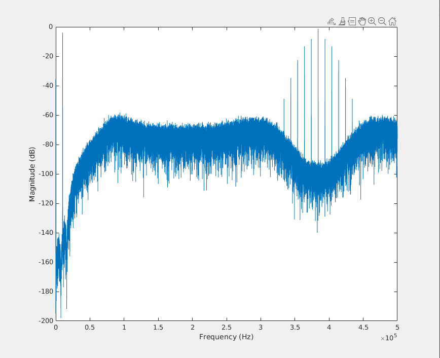

    Тут только спуры надо подавить от ключа с 384kHz уж больно они большые. В статье про AX5689 описано как они это делали, я сам пока что не понял.
    Второй варинт использовать мультифазный выход, причем в этом случае можно использовать бистрим DSD, если 8 ключей поставить, Бруно Путцейз такой делал, есть статья.
    В статье выше 4-фазный выход.
    В матлабе спуры с PWM выглядят так
Название:	Screenshot from 2024-01-21 21-20-22.png
    модель симулинк
    PWM_loop_comp_simulink_.7z
    модели и коеффициенты взяты отсюда, во второй модели 1/128 не нужен (оставил чтобы не сохранять в формате последней версии матлаба)
    вторая модель с усреднением пересчитана на частоту 12.288 MHz, поскольку на 49.152 MHz у автора была проблема с нестабильностью применяемой FPGA.
