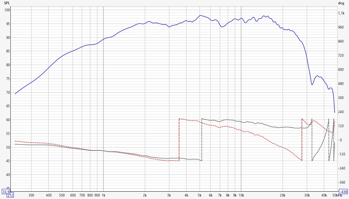

    Минимальная ФЧХ это сгенерированая с помощью преобразования Гильберта из АЧХ или наоборот. Для проектирования АС штука не только бесполезная, но может оказаться даже вредной если её воспринимать как реально измереную ФЧХ и попытаться применять в симуляторе.
    На примере одного измерения покажу как может по разному отображаться фаза.
    При нормальном двухканальном методе, когда измеритель точно знает когда на клеммы динамика подалось напряжение мы видим ФЧХ в виде пилы, которую можно выразить как задержка звука от динамика до микрофона. Зеленая линия.
    Если нет опорного сигнала (одноканальное измерение) то программа автоматически отрезает ту самую задержку, считая что микрофон вплотную к динамику, я бы даже сказал что мембрана микрофона приклеена к мембране динамика. Это уже чёрная кривая.
    Она была бы справедливой, еслиб не одно НО - динамик не мгновенно начинает движение и есть некоторое значение глубины так называемого акустического центра. У ВЧ динамиков он очень мал, у НЧ динамиков может быть на несколько сантиметров глубже как бы под пыльником. Логично, что у ВЧ динамика в рупоре акустический центр расположен примерно где-то в районе мембраны динамика, но измерения УСБ микрофоном нам никогда не скажут на сколько глубоко и какая разница этих акустических центров между ВЧ и НЧ динамиками, оба измерения будут иметь вид похожий на чёрный график, даже если один из динамиков будет на 1 метр дальше. Измериловка в силу её одноканальности не умеет определять задержку динамик - микрофон.
    Еще пару картинок для расширения кругозора реального мира акустических измерений.
    Всё то же измерение, сделанное ровно с 50 см, но вручную начало измерительного окна сделано ровно на значение задержки звука прошедшего 50см
    Как мы видим чёрная кривая отличаетсмя от предыдущей черной кривой, поскольку это, назовём её, "реально измереная ФАЗА" и она показывает что акустический центр на 8мм смещен вглубь относительно того измерения что нам показал бы УСБ микрофон или измерение обычным микрофоном одноканальным методом.
    И возвращаясь к самому началу
ID:	452771- серым минимальная ФЧХ, красным пунктиром то, что бы измерилось одноканальным методом.
    Видите сколько разных фаз и все они в некотрой степени правильные, но для разработки фильтров, когда нужно точно знать как будет суммироваться АЧХ нужно истинное значение ФЧХ. Если точнее нужно точно знать разницу фаз между полосами. А для этого нужно измерить точное время задержки с момента подачи напряжения на клеммы динамика до момента когда микрофон начнёт выдавать измеренный сигнал.

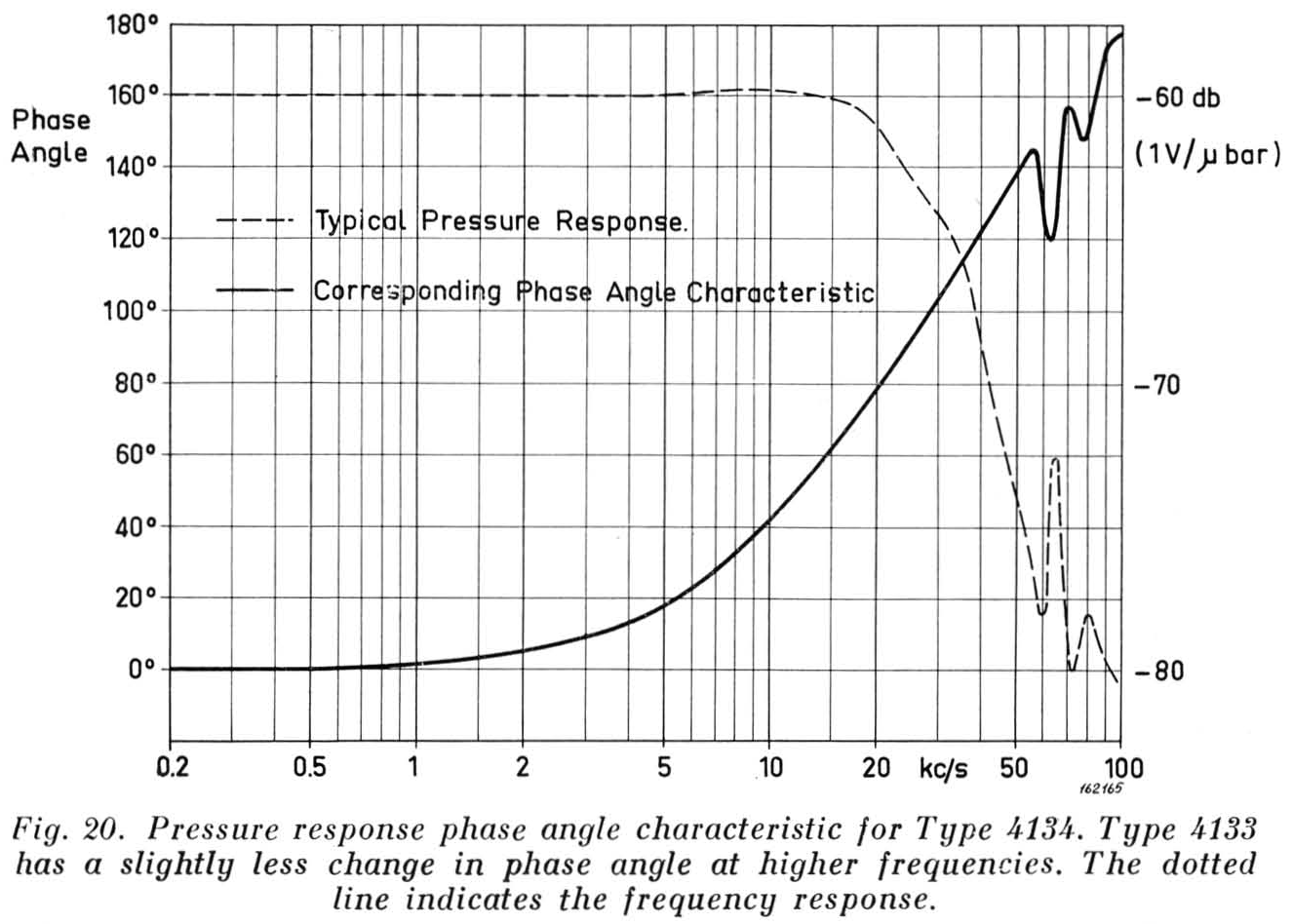

    Неминимальнофазным. Т.е. никаким преобразованием АЧХ конденсаторного микрофона невозможно получить ФЧХ.
    mAxSpace, спасибо за ликбез. Теперь понял, что тут принято называть "минимальной фазой" - это просто преобразование Гильберта из АЧХ.
    Истинное, опираясь на АЧХ, не узнать, к сожалению. Но можно прикинуть приблизительно, при этом нужно учитывать еще поворот фазы от частоты.
    Вот, например, характеристика от давления (электростатического актуатора) из мануала на наиболее часто используемые для подобных измерений капсюли B&K 4133 и 4134, диаметром 1/2 дюйма.
    Если у вас есть микрофоны со скорректированной фазой, то приложите файл коррекции для них - интересно взглянуть как корректируют их по фазе, и насколько это будет совпадать с данными B&K.
    Гарантированно калиброванного по фазе нет. К счастью это и не требуеится при проектировании АС.
    Я калибровал свой микрофон относительно некоторого референсного микрофона, приняв его ФЧХ за идеальную.

    Частый гость Аватар для INFRA
    20.03.2006
    Гусь-Хрустальный, Владимир.
    197
    По умолчанию Re: Гайд как быстро и просто свести колонки по фазе при одноканальных измерениях
    В рев как раз и нет на данный момент. Во всяком случае мне о этом неизвестно.
    Программа может подавать короткий свисток в другой канал. Как я понимаю подразумевается что на том канале должен "висеть" как-то референсный динамик, относительно которого и измеряется ФЧХ.
    Т.е. нужен второй канал, но уже не на входе, а на выходе, и как-то нужно размещать референсный динамик чтоб он не мешал основному и основной ему.
    Я акустическим измеряю беру в одной ас вч динамик цепляю на допустим левый канал, а сч или нч на правый. Сам вч тоже пропускаю( ref левый, выход тоже левый ). REW рисует фазы по факту в одной точке и задержки, можно с фильтрами сразу мерить для проверки. Я привык мне очень удобно. Накидал фильтры примерно в железе, замерил, посмотрел, подрегулировал. На слух всё работает как надо.Нажмите на изображение для увеличения.
    Это так например, пристрелочная картинка. Снято акустическим методом вместе с предварительным фильтрами с одной точки с расстояния 1.6м. (зелёная вч, красная сч, другая нч)
    Последний раз редактировалось INFRA; 15.04.2024 в 15:38.
