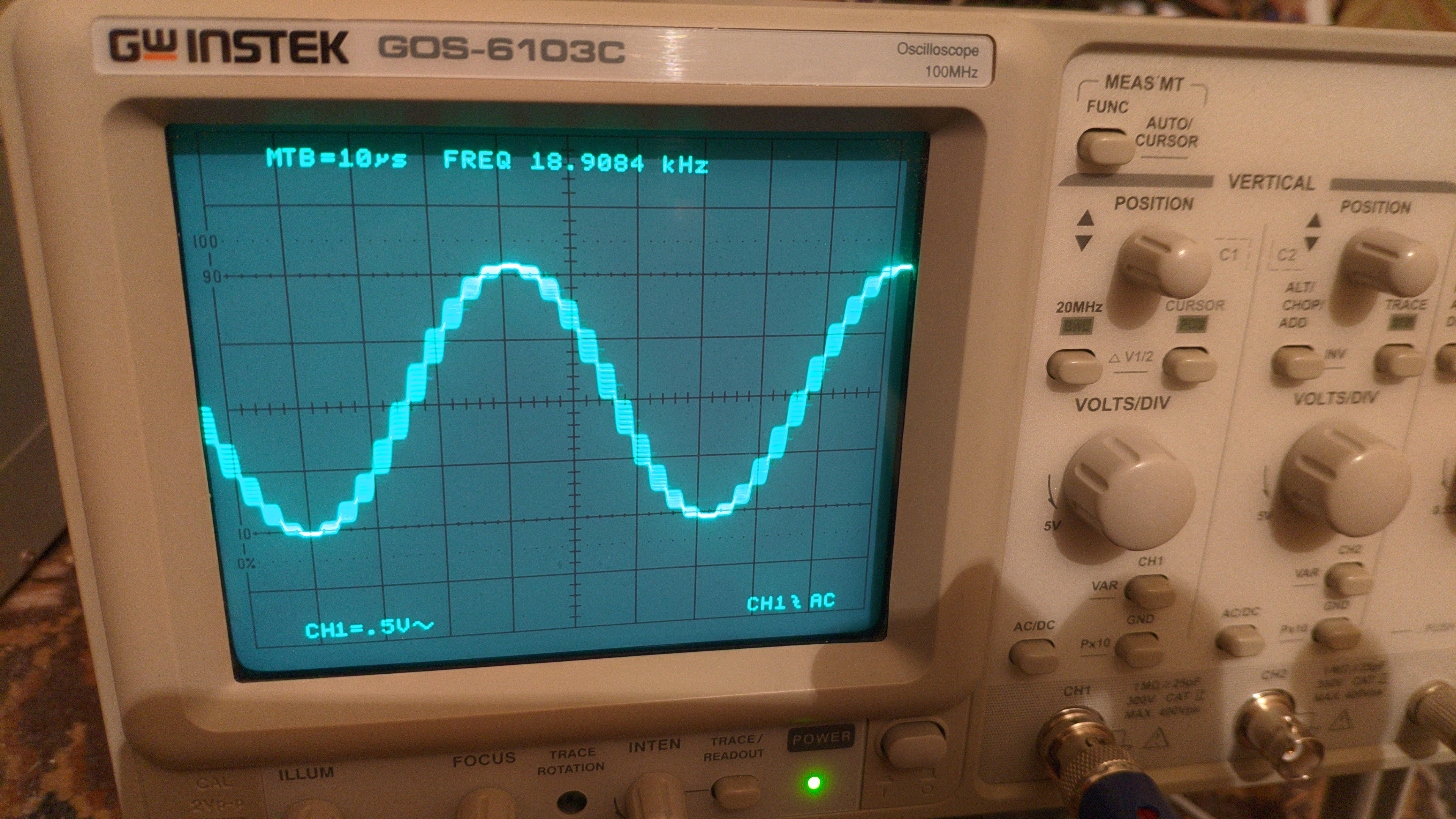

    Здравствуйте форумчане, был как то спаян мною цап на ad1865, подстройку линейности выполнил на уровнях -50дб, скажите, есть ли смысл подать синус уровнем ниже и снова подстроить? И второе: скачал материал от ad , там схема нарисована подстройки для нулевого смещения на выходе оу( каксад ток-напряжение), померил у себя, на одном канале 20мВ, на другом 50мВ, в тоже время если за 0 дб у меня получается амлитуда 3в, то - 60дб это 3мВ, но переменки, а на выходе такая постоянка, если ли смысл сделать подстройку смещения, и на выходе оу ток-напряжение выставить 0? если б это было лишним, я думаю в материалах от ad этой схемы бы не описывалось, или я что то не так понимаю, знаю что переменное напряжение плохо на токовом выходе , поэтому с резистором в качестве ток-напряжение, линейность преобразования хуже. Подскажите, кто знает) Картинки подстройки линейности (движок в крайних положениях, чисто для примера) Нажмите на изображение для увеличения.
ID:	443703 Нажмите на изображение для увеличения.
ID:	443704 Нажмите на изображение для увеличения.
ID:	443705, ну и синус до фнч Нажмите на изображение для увеличения.

    Но поставить не проблема, проблема отстроить, да еще и в условиях массовки.
    В массовке наверное, но для себя - это вообще не проблема. Основное время, как обычно, занимает подготовка - найти/сделать тестовые сигналы, подключить АЦП и спектраплюс. А сам процесс подстройки на прогретом ЦАП делается за 5 минут.
    И желательно заложить в схему деглитчер: лучше линейность и удобнее калибровать.
