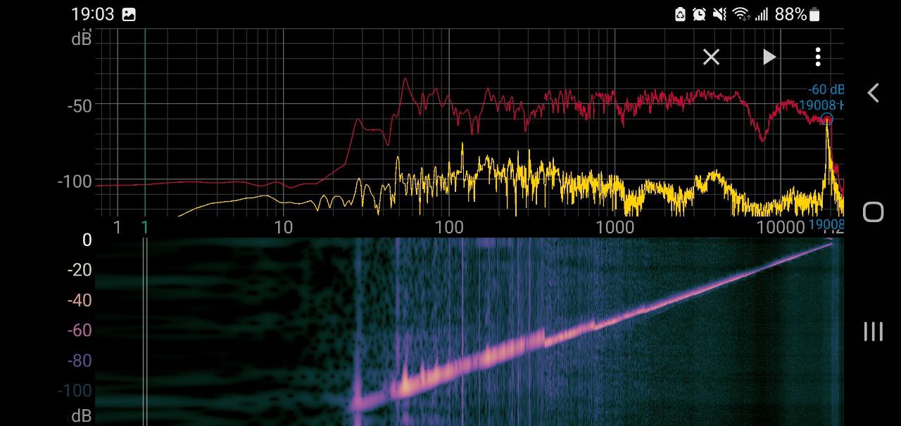

    Сделал из интереса, сверху какой-то провал, хз, на слух вроде его там нет) В общем, эксперимент показал то, что показал)

    Цитата Сообщение от qlewer Посмотреть сообщение
    какой-то провал
    фото конструкции нужно, возможно, провал ею и обеспечивается.
    ---------- Сообщение добавлено 18:13 ---------- Предыдущее сообщение было 18:11 ----------
    qlewer, отдельно каждый динамик вблизи сними.
    АЧХ должно помещаться в 5дБ
    А у тебя шкала поделена на 10дБ и вся АЧХ помещается в 20дБ.
    Это колонкой нельзя называть. Но это может быть и комната. В ближнем поле попробуй. Хотя бы см с 30.
    Вблизи, по-очереди, твиттер и СЧ-НЧ за один прогон вот что выдают:Нажмите на изображение для увеличения.

    qlewer, есть малярный скотч или пластилин?
    Сделай вокруг ленты плавный переход от фланца к МДФ. Чтобы гладенько было.
    Я потом отключу НЧ, и замерю отдельно пищалочку, что-то мне подсказывает о том, что я перепутал их вообще (пищалки) с ихними АЧХами. Тут если она не успевает, а у НОЭМы уже пошел спад от 6кГц, то как раз и будет провал на месте стыка, и кондер не при делах вообще. Реализм, физика, эврика))

    Не, такой провал на 15-20дБ, это артефакт либо микрофона в телефоне, либо динамика, с установочными перепадами на баффле в т.ч.
    qlewer, есть какая другая АС? Да хоть телевизор на край. Измерьте чисто для сравнения, отсечь или подтвердить телефон.

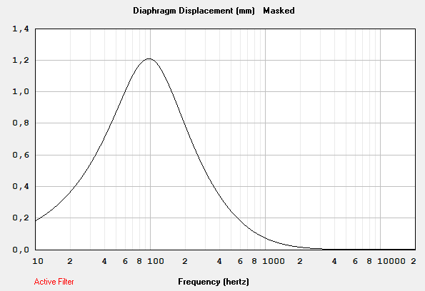

    Ничего не поделаешь, я такой по жизни, пока 10 раз не отмерю, не отрежу, зато за это на работе начальство очень уважает. В моей теме дали мне много пищи для размышлений, так что сначало надо всё переварить и только потом продолжать. Например, что частота раздела СЧ и мида не должна быть выше 500 Гц. Скоро прибудет Visaton B-100, у него линейный Xmax=1.7мм, проверил с ФВЧ первого порядка на частоту 500 Гц, получается, что должны даже с первым порядком отыграть вплоть до их долговременной мощности 30 Вт, ниже график для 24 Вт (12 Вэфф).
Название:	Visaton B100_Xmax_24W_100dB_500Hz_1order.png
    Иногдауменявыгибаютсяруки
    Аватар для Merstan
    13,551
    misha88, вы ударяетесь в крайности. Ищите динамики с низкими искажениями и заставляете из работать на пределе, чтобы повысить искажения.
    Ну и самый цирк — выделить полосу, чтобы работала 100-500Гц.
    Второй цирк — саб на 100Гц.
