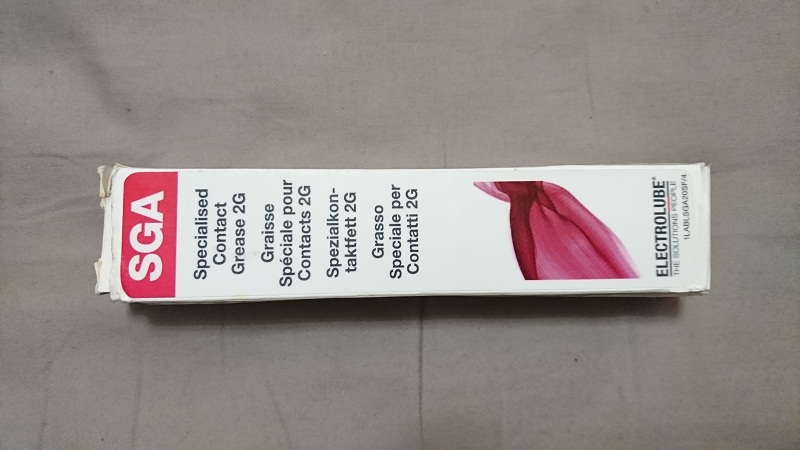

    Цитата Сообщение от easa Посмотреть сообщение
    Я такой пользуюсь. Никаких проблем ни с реле, ни с переключателями.
    Вложение 442926
    В чипдип на аналогичную смазку этого же производителя цена негуманная - почти 13.000руб. за 25/35мл.
    Цитата Сообщение от шасси Посмотреть сообщение
    Cолидол со времненм густеет. Тогда уже литол. Не густеет для наших условий.
    Литол тоже густеет, зависит от рецептуры смазки конкретного производителя. Советский и производства 90-х/начала 2000х гг густел на воздухе быстро. Современные, которые мне попадались в последнее время не загустевали. Но в долгосрочной перспективе достоверно оценить не могу, так как в быту не применяю такую консистентную смазку.
    ---------- Сообщение добавлено 05:48 ---------- Предыдущее сообщение было 03:55 ----------
    В преде радиотехника 001 практически каждый год открывал и чистил контакты затем аккуратно смазывал, хватало примерно на год. Потом надоело это "автомобильное" ТО, взял и с горяча набил всё пространство под кожухом регулятора ЦИАТИМом, после этого на много лет забыл про потрескивания.
    ---------- Сообщение добавлено 20:54 ---------- Предыдущее сообщение было 20:52 ----------
    Дело не в самом силиконе а в том, что на него налипала пыль нарушая контакт.
    Литиевые смазки нельзя применять в РЭА. У ЦИАТИМ негативные моменты в применении такие же, как у литола.
    Советую применять синтетическое трансмиссионное масло 75w/80w для смазки скользящих контактов резисторов. У трансмиссионного масла испаряемость невысокая при комнатной температуре, достаточно нейтрален к пластикам, хорошо проникает в мелкие щели переменного резистора, в том числе, и миниатюрного, прямой доступ к контактной группе у которого отсутствует. Шуршащий переменный резистор не разбираю, в большинстве случаев заливаю со шприца трансмиссионное масло внутрь резистора на контактные площадки и вращающиеся элементы конструкции. Затем обязательно сдавливаю заклепки/лепестки прижима на корпусе резистора, так как у некоторых типов переменных резисторов они ослабляются и это тоже способствует нарушению контакта.
    Редко когда приходится промывать контактную группу резистора, использую для промывки изопропиловый спирт - только промывание и продувание сжатым воздухом без вращения штока. Негативных моментов такого способа не выявил за много лет эксплуатации РЭА. Это же масло использую для восстановления работоспособности кнопок и разного рода переключателей (загустевшая смазка, окислы контактной группы).
    Сложность для восстановления работоспособности составляют только некоторые виды миниатюрных переменных резисторов с корпусом, в котором нет каких-либо отверстий для доступа к контактной группе, а выпаять их проблематично из-за высокотемпературного припоя и пр. В этом случае в пластиковом корпусе сверлил небольшое отверстие, промывание, продувание, со шприца вводил масло, отверстие обратно герметизировать нет нужды.
