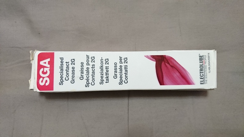

    Старый знакомый Аватар для easa
    18.02.2012
    699
    По умолчанию Re: Чем обработать контакты дискретного РГ в усилке?
    Я такой пользуюсь. Никаких проблем ни с реле, ни с переключателями.

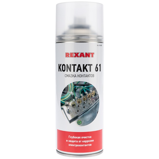

    Завсегдатай Аватар для Voffka
    14.05.2009
    1,241
