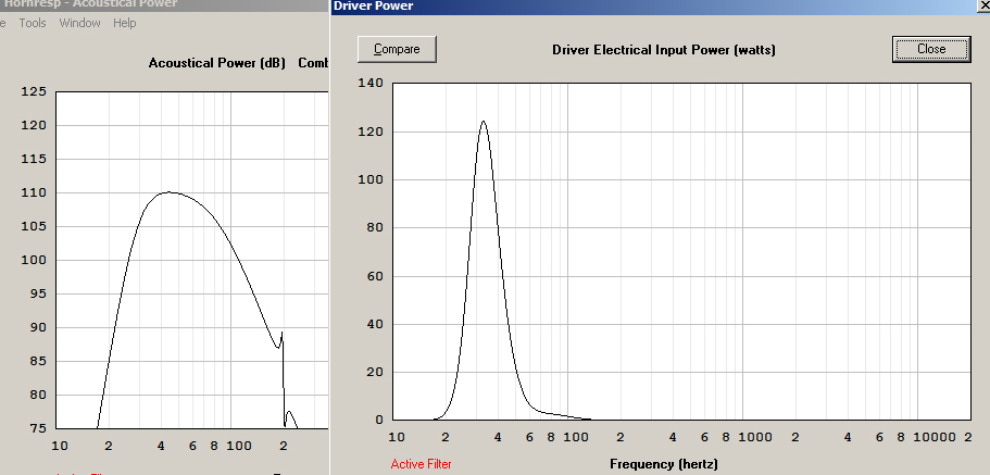

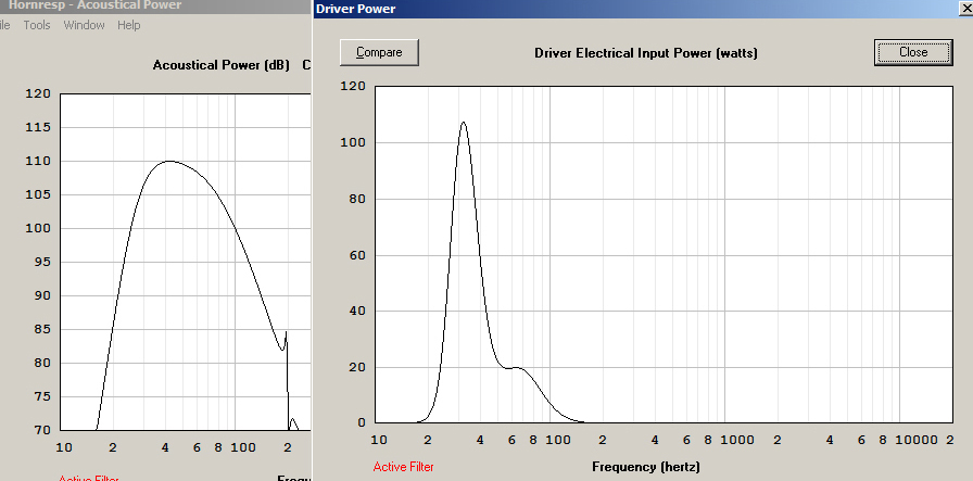

    а. про-головка, по качеству звука предпочтительнее. Электронная коррекция - обязательна. Минус - цена. Зато в принципе хватит имеющихся усилителей.
    б. автосаб. Дешево. Но нужен мощный усилитель, 100Вт уже не проканает никаким образом. По конечному результату, имхо, разница будет не принципиальной.
    WAF154.01 и Горилла Е15, ящик и прочее одинаково (60л,28гц), лавойс приведен к Fs30. На всякой случай.
    Ой.
