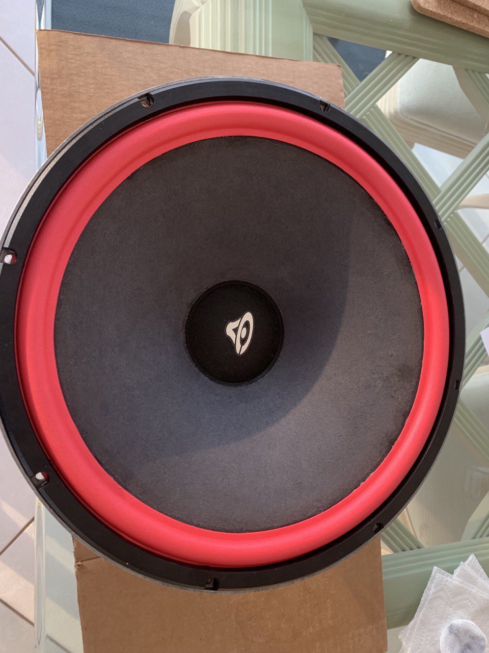

    Досталось данное добро практически даром. Решил купить, вспомнить молодость и заняться твиком данной акустики.
    Состояние АС вполне удовлетворительное и несмотря на отжившие свое подвесы НЧ головки звучат вполне не дурно.
    В плане:
    -заменить подвесы НЧ.
    -заменить комплектующие фильтра и терминалов и проводку
    -проклеить корпус, добавить виброизоляцию фазоинверторов.
    ---------- Сообщение добавлено 08:11 ---------- Предыдущее сообщение было 08:07 ----------

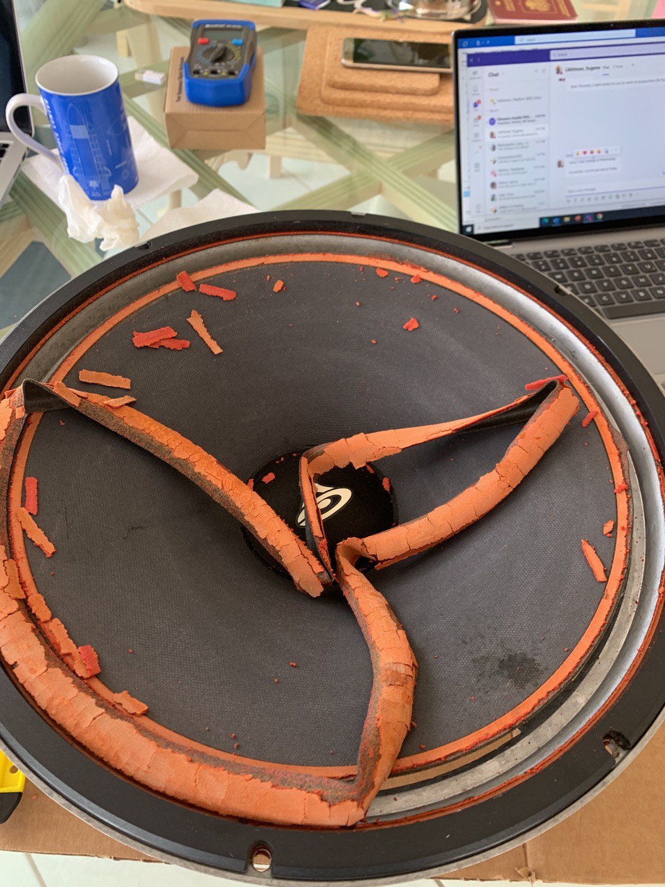

    Как первый шаг, попробовал заменить подвес на одной из головок.
    Старый подвес отклеился достаточно легко растворителем. А вот приклеивание нового так гладко не прошло. Немного загадил диффузор головки. Первый блин комом

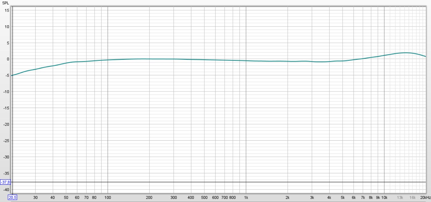

    Пока сегодня ковырялся с колонками уже самому стало интересно какая у них АЧХ. Не факт, что буду тюнить фильтры, но замеры все же решил сделать А там как пойдет.
    Можете подсказать какой-то добротный откалиброванный прибор?
    компьютОр с микрофоном и артой

    18,671
    По умолчанию Re: Доработка Cerwin Vega RE 38
    Как альтернатива Arta я советую REW.
    Микрофон калиброваный это дорого, дешевые это дотерея. Я слышал о таких где на поверку выходило что файл поправки либо с потолка взят, либо кривой и с ним только хуже.
    Прежде чем выбирать микрофон, надо знать какая ЗК. Вернее какой у неё вход и есть ли фантомное питание.
    В принципе некалиброваный микрофон на ровном капсюле это уже неплохой вариант.
    Есть 2 карты: Focusrite Scarlett 2i2 с двумя входами ( 2 инструментальных входа, можно использовать как обычные или балансные с фантомным питанием) и полу-профессиональная Focusrite Saffire Pro 40 (куча универсальных входов с фантомным питанием). В принципе к ним можно все что угодно подключить.
    Возможно где-то валяется Shure SM58. Завтра поищу, возможно он тоже остался в Москве.
    То есть предлагаете просто пренебречь АЧХ микрофона и считать ее идеально ровной?
    Посмотрел WM-61A https://pdf1.alldatasheet.com/datash...IC/WM-61A.html
    Какой-то уж очень идеальный график.
    ---------- Сообщение добавлено 07:54 ---------- Предыдущее сообщение было 07:49 ----------
    Чтоб знать знать чх динамика, нужно его измерить эталонным или калиброванным микрофоном. Просто по картинке или чухожу измерению откадибровать не выйдет с той точностью чтоб было лучше чем без калибровки.
    Об этом и речь
    Имея эталонным микрофон. можно калибрануть по любой небольшой АС. Метода довольно простая при наличии опыта и очень точная.
    Я сравнивал после калибровки микрофон с эталоном - разбег порядка 0.1дБ или меньше.
    Про эталонный и спрашивал. Но гдеж его взять

Название:	2023-06-29 08.09.21.jpg
Название:	2023-06-29 08.09.15.jpg
    Второй получше получился
    Я так делал много лет до недавнего времени и вы знаете, неплохие колонки получались.
    Там неравнометность порядка 2дб всего
