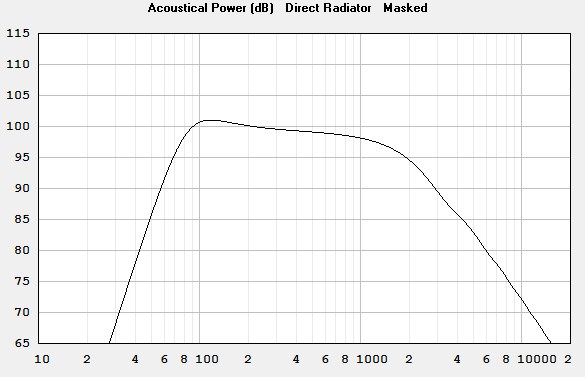

    Здравствуйте, хочу собрать себе колонки на этих динамиках. Вопрос тем кто их слушал.
    Как звучат? Какие жанры на них заходят? Что по басу, громкости, детальности?
    Высчитал и пара этих колонок выйдет в 12 тыс. Стоит того? Переиграют ли колонки стоимостью в два раза дороже? Оформление будет TQWP.

    Прежде надо параметры T/S, а так пальцем в небо.
    31.05.2020
    3,123
    По умолчанию Re: Как играют динамики 100гдш 65-8 и 65-4?
    Цитата Сообщение от Ffflllyyy Посмотреть сообщение
    А как подобрать частоту для настройки фи?
    Поиграть длиной труб (можно для настройки использовать телескопическую или составную) - пластиковый фланец и картонная труба.
    Идти от даташита или аналогов. В конце концов, слушать вам (чтобы поделить шкуру медведя, нужно сначала с ним встретиться...- можете начать с изучения теории и симуляторов))).
    См. внизу справа: http://noema.ru/product/100%D0%B3%D0%B4%D1%8865-4/
    Не ведитесь на 100 вт
    Играет как 6" ширик с неровной АЧХ и узкой направленностью, без низа. Рекомендуется ФИ по Чебышеву 40 гц, а хода пароходу нет - Хmах7 ± 3.5 мм
    Как измерять звук в рублях - не знаю (Айву точно не переиграет)))

    Если не очень низко играть
    _Summit_, Я показал всё что он могёт, не сгорит точно, там ватт десять на всём графике, но нас-рать на-серет. Я не понимаю чо вообще никто не удосужился сунуть это в симулятор, или всем лень и писать проще.
