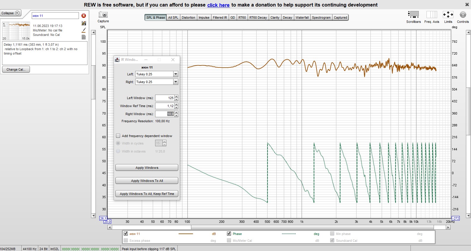

    Всем доброго времени суток!
    Предлагаю обсудить и поделиться своим опытом по настройке ФЧХ в данном ПО.
    Никак не могу разобраться как минимизировать фазу таким оброзом, что бы вместо пилы получить просто упрощенный (минимальный) вид фазы.
    Для примера прикреплю пару скринов:
    Как это сейчас
    И так хотелось бы получить
    Знаю что можно сдвинуть тайминг в окне импульса, но вопрос относительно чего и на какое значение? Ибо как мы знаем НЧ и ВЧ установлены на разном расстоянии от слушателя (микрофона), например ВЧ 500 мм, а НЧ 520 мм.

    По умолчанию Re: ФЧХ в программе REW
    Скиньте файл-исходник измерений.
    Это файл ачх/фчх, которая нереальна.
    Было бы очень полезно для меня услышать мнение со стороны.
    Цитата Сообщение от алек-сей Посмотреть сообщение
    Это можно считать красивой фазой? Окно 5 мс, до места прослушивания 2,4 метра.
    1. У вас слишком большое окно для выбранного расстояния измерения поэтому вы ловите кучу отражений. соответственно и фаза летает. меряйте с 1 метра и потом приведете все к расстоянию в месте прослушке.
    2. такое ощущение что у вас где то косяки с измерениями и калибровкой всего измерительного тракта.

    22.03.2005
    1,485
    Для правильного измерения фазы критически необходим раздельный замер в ближнем и дальнем поле с последующей сшивкой. Иначе будет измерена ФЧХ комнатных отражений.
    Дальнее поле измеряем с 1 м. Измеряемую колонку ставим по высоте примерно посередине между полом и потолком и на максимально возможном удалении от боковых поверхностей (до ближайшей, в т.ч. за колонкой - не менее 1 м).
    Измеряем в ближнем поле. Микрофон в упор к динамику - не далее 2-3 см, лучше ближе.
    Делаем копии измерений перед обработкой - с отменой изменений у REW проблемы.
    Результаты измерений в дальнем поле обрезаем окном. Я использую 2,7 мс. АФЧХ обрезается до частоты 370 гц.
    Выравниваем задержки измерений дальнего и ближнего поля. Например, если задержка дальнего поля 4 мс, а ближнего - 0,2 мс, корректируем задержку измерения дальнего поля на 3,8 мс.
    Сшиваем измерения ближнего и дальнего поля на 400 Гц. Подробнее см. инструкцию к REW.
    Далее при сведении не забываем, что у нас задержка искусственно уменьшена на 3,8 мс. Лучше всего сразу добавить эту задержку к результату суммирования.
    Последний раз редактировалось Slava!!!; 11.06.2023 в 15:01.

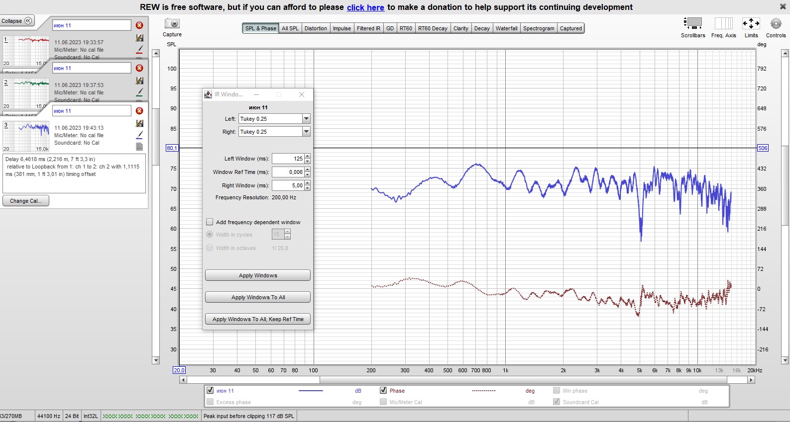

    11.03.2018
    Самара
    898
    Цитата Сообщение от gaga Посмотреть сообщение
    ужас тихий и зачем вы правите эквалайзером???
    Наблюдал как меняется степ и импульс...
    ---------- Сообщение добавлено 19:23 ---------- Предыдущее сообщение было 19:22 ----------
    Похоже вы измеряли одноканальным методом, поэтому какие либо разговоры о фазе тут идти не могут.
    Пошел подцепил коробочку. с 40 см.
    Ну да, так фаза...
    ---------- Сообщение добавлено 19:40 ---------- Предыдущее сообщение было 19:23 ----------
    Вообще-то если все делать по феншую и мерять двухканальным способом, то есть специальная кнопка
    Нажмите на изображение для увеличения. Название: фаза_корр.jpg Просмотров: 60 Размер: 70.2 Кб ID: 437477
    И тогда фаза встанет идеально. у меня в дальнем поле
    Хорошая кнопка...
    Правда мерил с 40 см.
    ---------- Сообщение добавлено 19:47 ---------- Предыдущее сообщение было 19:40 ----------
    Хорошая кнопка...
    А это уже в точке прослушивания.
