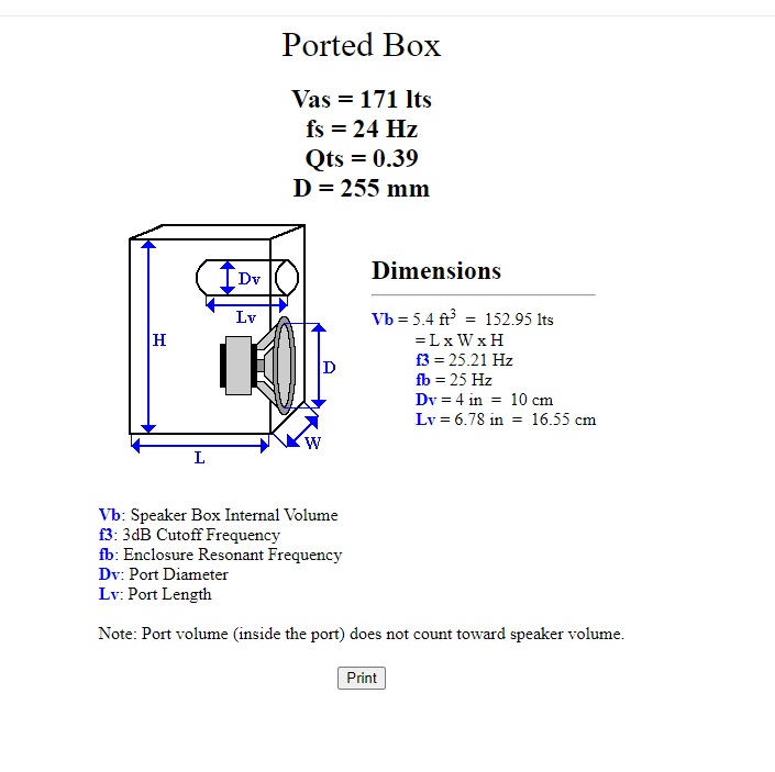

    Здравствуйте, имею данную головку, с большим трудом освоил арту, сваял коробочку и тд, в общем в измерении уверен, мерил и с помощью добавочной массы и собрал даже герметичный бокс, измерения худо-бедно похожи...
    Получилось так, что не могу корректно посчитать объем корпуса, старые программы типа "бассбокс6" не получается поставить, нашел, что то тоже не новое но онлайн, но там сильные разногласия с даташитом...
    На фото видно...
    Может кто по параметрам посчитать?

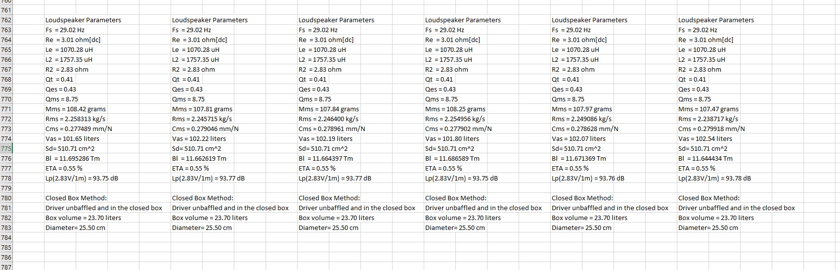

ID:	434262мои измерения в герметичном боксе

Название:	измерение в арта.jpg
ID:	434265параметры измерений герметичном боксе
Название:	измерение в арта результат.jpg
ID:	434267результат объема фи измерений герметичном боксе

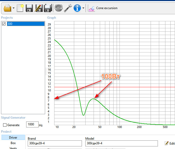

    Вот что можно выжать из этой головы с теми пораметрами что намеряли.
    в обьеме 120л, настройка порта 25 гц, f-3 - 26 гц, симуляция с активным фильтром с частотой среза 60гц вторым порядком
    вдуть можно 280 вт на пределе хмах развивает давление 112дб максимум.

    сабсоник не обязателен, но если прилетает инфраниз где нибудь в киношке, во избежаниии последствий можно прикрутить 2-й порядок герц на 15, просаживает всего -1 дб.

    Хорнресп поставь. Фильтрация там есть.
    Погоняй на предмет потери BL в горячем состоянии и на больших смещениях. И следи за скоростью ветра в трубе.
    Специально не даю готовых картинок и частных решений, ковыряйся до посинения с софтом, задавай вопросы.
    Цитата Сообщение от Pirotex Посмотреть сообщение
    Фазоинвертор. Ящик 90 литров, настройка порта 30 Гц.
    Использовал ФВЧ Баттерворта второго порядка с частотой среза 30 Гц.
    В такой конфигурации ход не превышает критических значений вплоть до максимальной мощности (в теории)
    Теперь справа приложи вторым, это же саб, вроде.
    И посмотри на Xd.

    Производитель рекомендует 120л, порт 125см2, длиной 36см, 25гц...
    Бассбокс рекомендует(по снятым параметрам ТС) 91л, порт 132см2, длиной 50см, 27гц...
    вот примерно так...

    21.04.2010
    Россия
    3,247
    По умолчанию Re: Объем корпуса для 300гдн39-4
    Или думаешь, что +/- 10 литров что-то изменят?
    Смотря каков корпус изначально. Лучше в процентах допуск указывать, или как щас модно в dB
    Цитата Сообщение от E_I_A Посмотреть сообщение
    Не, не спешу, пытаюсь все-таки , как могу разобраться с обьемом и фи....
    Для конкретного динамика существует только один оптимальный объем и настройка.
    Если есть сомнения, по поводу точности измерения параметров, то лучше корпус сделать с запасом. Уменьшить объем проще.
    Порт точно рассчитать сложно. По факту настройка может не совпасть. Нужно проконтролировать импедансной кривой.
    Порт нужно делать сечением максимальным, длину которого можно уместить в корпус.
