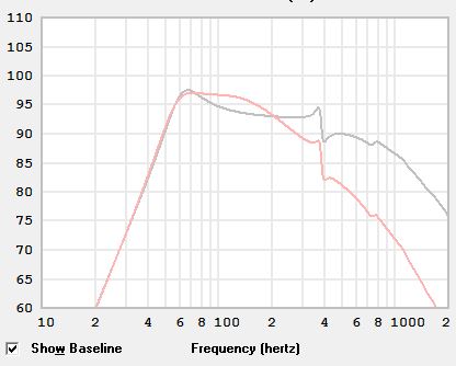

    Получилось сделать симуляцию по Троелсу с корпусом 49 литров бирюзового цвета. Чистый объем где то 45 литров. Наполнитель увеличивает объём на литра 4-5ть. Красный оптимальные предложения от программы. Проблема в длине портов. По оптимальным рекомендациям наврятли получится подогнать трубы по размеру. Если делать то только с щелевыми, квадратными портами. Тогда все реально и в 28 литрах. ИМХО какая еще длина получается. Не считал. Для меня все в новинку, в первый раз.

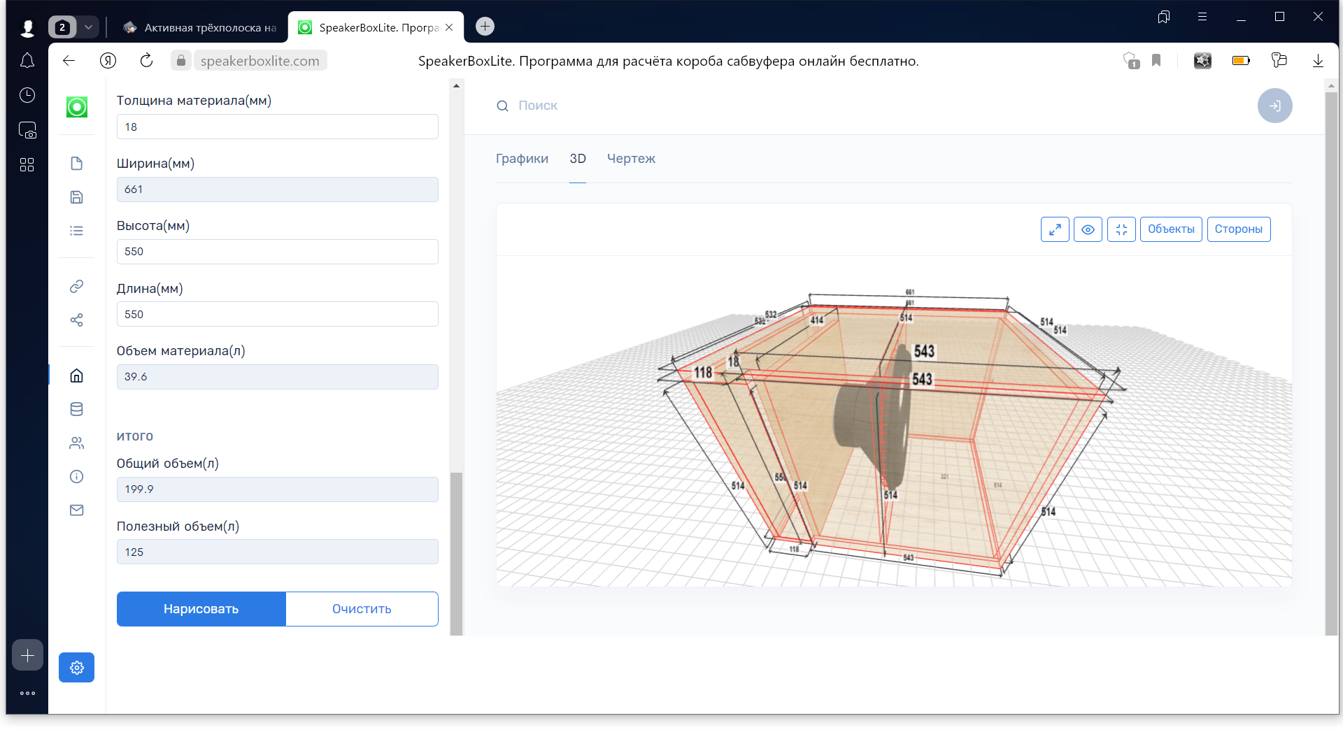

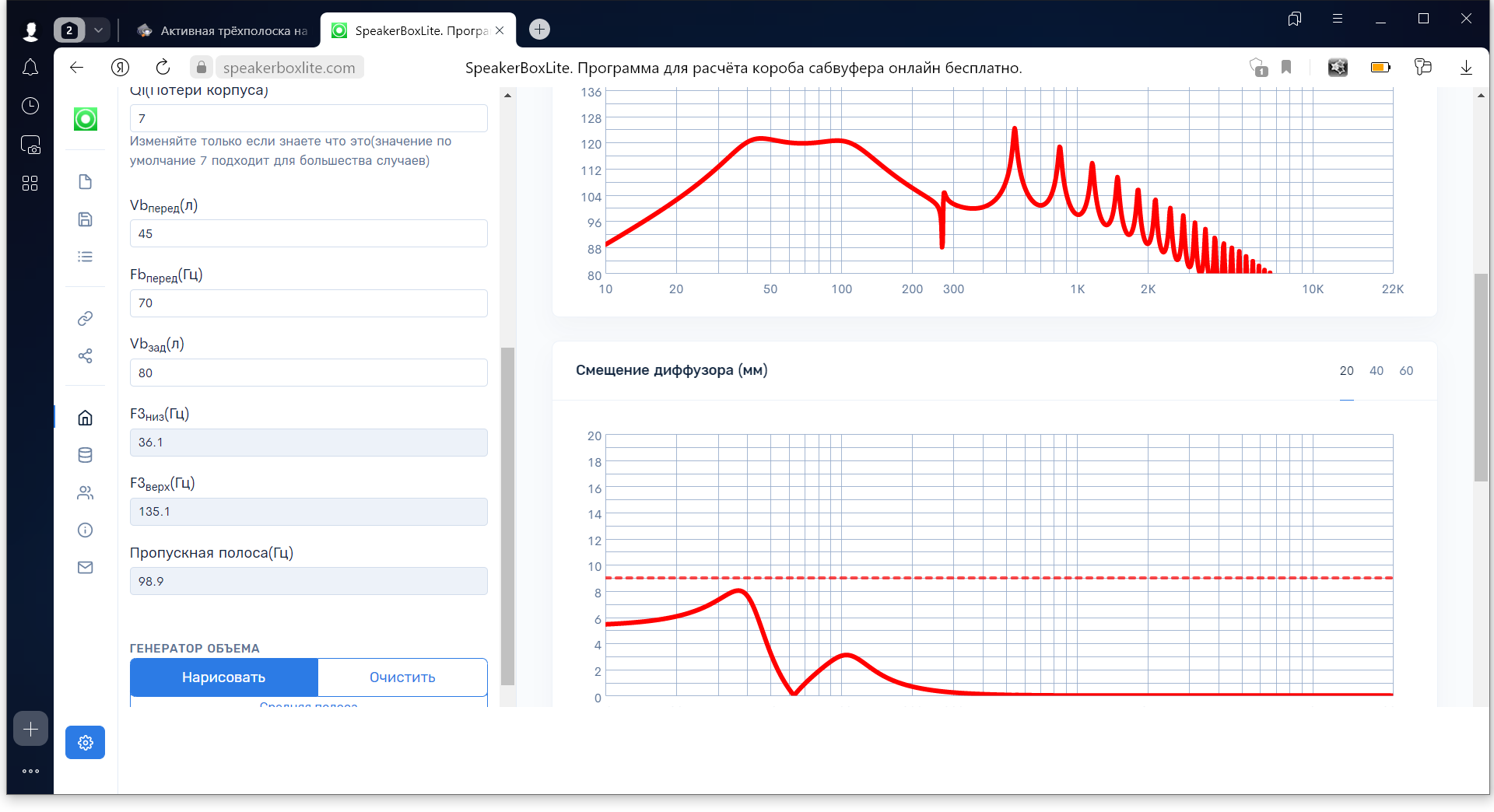

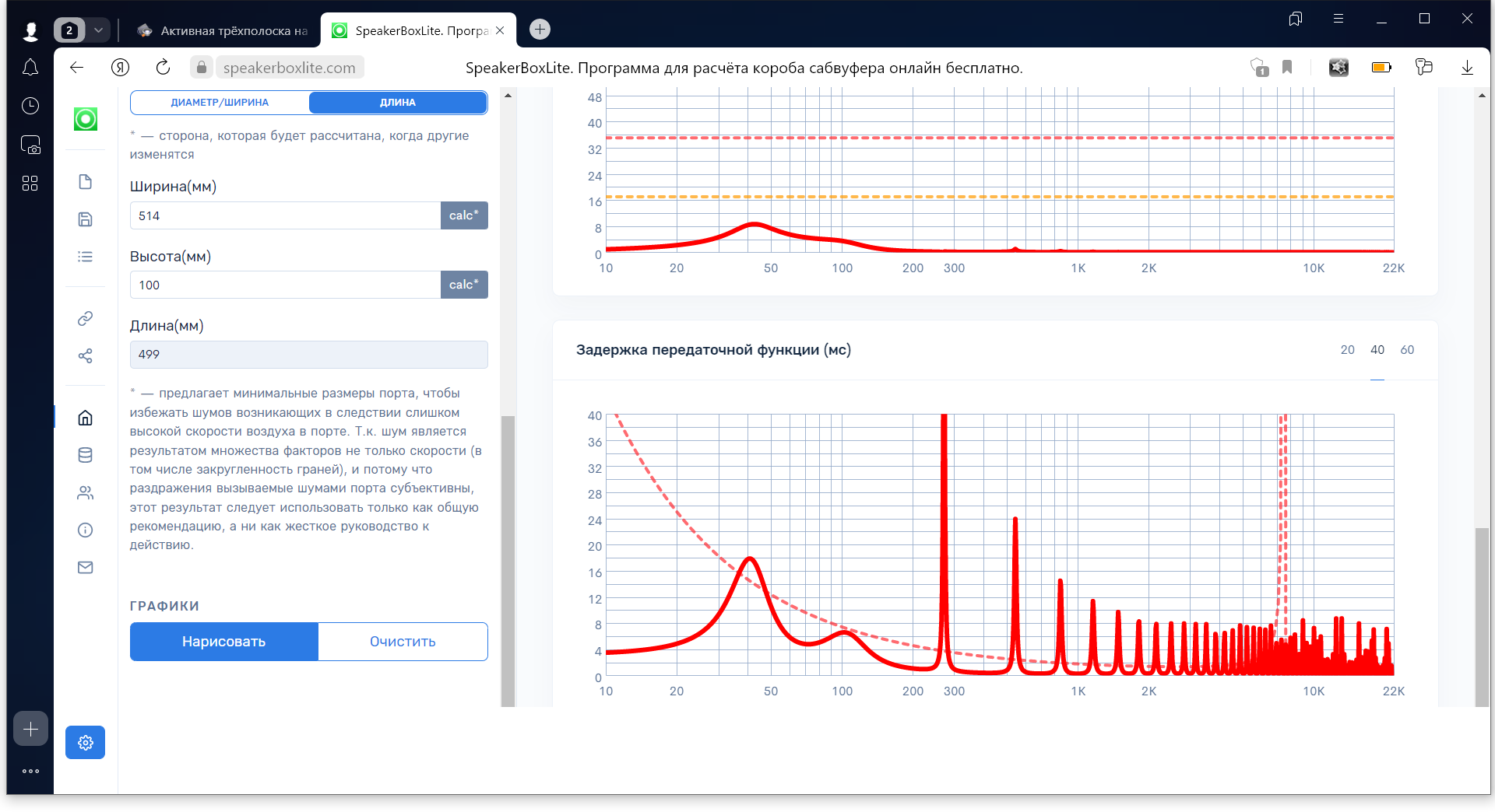

    Нужно выбрать софт для корпусов, портов. Посоветуйте пожалуйста что то. Какой софт поудобнее, лучше? Я пробовал какие то ставить но беда что у меня 64 бита 10 винда. Что то из JBL софта не получилось поставить. Я бы просто сделал по Троелсу 49 литров и два порта 70-220 но хочется самому увидеть симуляцию. Я все делаю в REW если это имеет значение.

    voodoopeople, здравствуйте Евгений, возможно эта программа вам пригодится https://speakerboxlite.com/ru
    Результаты работы, как пример:Нажмите на изображение для увеличения.

    voodoopeople, Не хуже, а вернее правильно, будет ещё и с фильтром посмотреть. На левый край он так же имеет влияние. Нажмите на изображение для увеличения.
Название:	Снимок влияние.JPG
